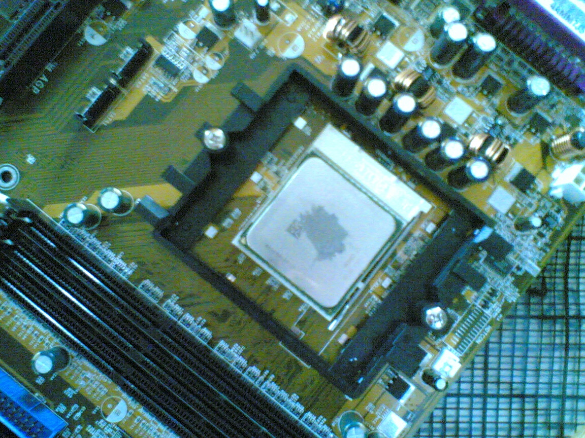

Hei.. Nå holder jeg på og bygge pcen og har nettopp satt på cpuen, så lurte jeg på om dette er nok med kjølepasta (se vedlegg)
Også finner jeg ikke den låseknappen for å låse prosessoren fast.. :hmm:
Det er jo en lås som er åpen og en som er låst der men sjønner det ikke..
Noen som vet om det er nok kjølepasta, om det holder for å sette på vifta ?
Du skal vel igrunn bare ha kjølepaste på selveste kjernen! Du skal ikke ha noe tykt lag med kjølepaste, det skal bare være litt, sånn at det blir mer "kontakt" mellom cpu og kjøleribba! Har du for tykt lag får du motsatt effekt, da blir den varmere! Den metall "pinnen" på sida av cpu sokkelen er "låsen"
Okay.. *ta vekk sånn at det bare blir et tynt lag*

Noen som har svar på om det er nok kjølepasta?
Da er det vel bare å feste vifta til prosessoren da?
Min erfaring, uten at jeg skal skryte av å ha så voldsomt stor erfaring med prosessorer, er at en ispinne er veldig bra til å smøre goop på med. Også bittesmå skjeer som man får tak i flere plasser er veldig bra.
Nå er det bare å sette vifta forsiktig på plass, og feste den med festeanordningen. Husk å sette i riktig retning.
Du skal vel dekke hele flaten med et tynt lag goop. Ser helt greit ut det synes jeg. Bildet er ikke av de klaresten, men men.
Okay :thumbup:

Den plate er vell varmespreder fra kjernen så hele den skal dekkes.

Tipper du bør dekke ca hele det flate området.. Det er jo der det skal være kontakt med kjøleren.

Jeg vil si du må ta på så du dekker hele det flate området. Altså, en del mer. Correct me if I'm wrong, someone!

Får vel ta av vifta og ta på mer da.. :ermm:
