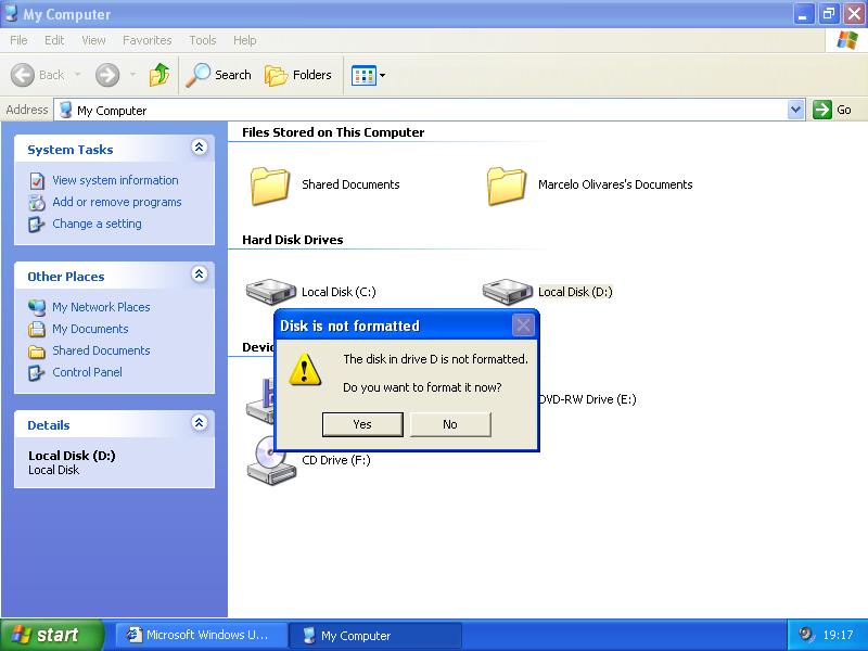

Harddisken vil ikke la seg åpne uten formatering
Marcelo
Jeg har installert pc`en min på nytt og når jeg prøver å gå inn på disk D:\ så står det det som står på bildet. jeg kan heller ikke formatere disk D:\ pga jeg har nesten alt te min pc der og alt backup te alt. alle mine pc ting ligger der og jeg kan ikke bare slette alt det. håpper noen kan hjelpe meg ut her

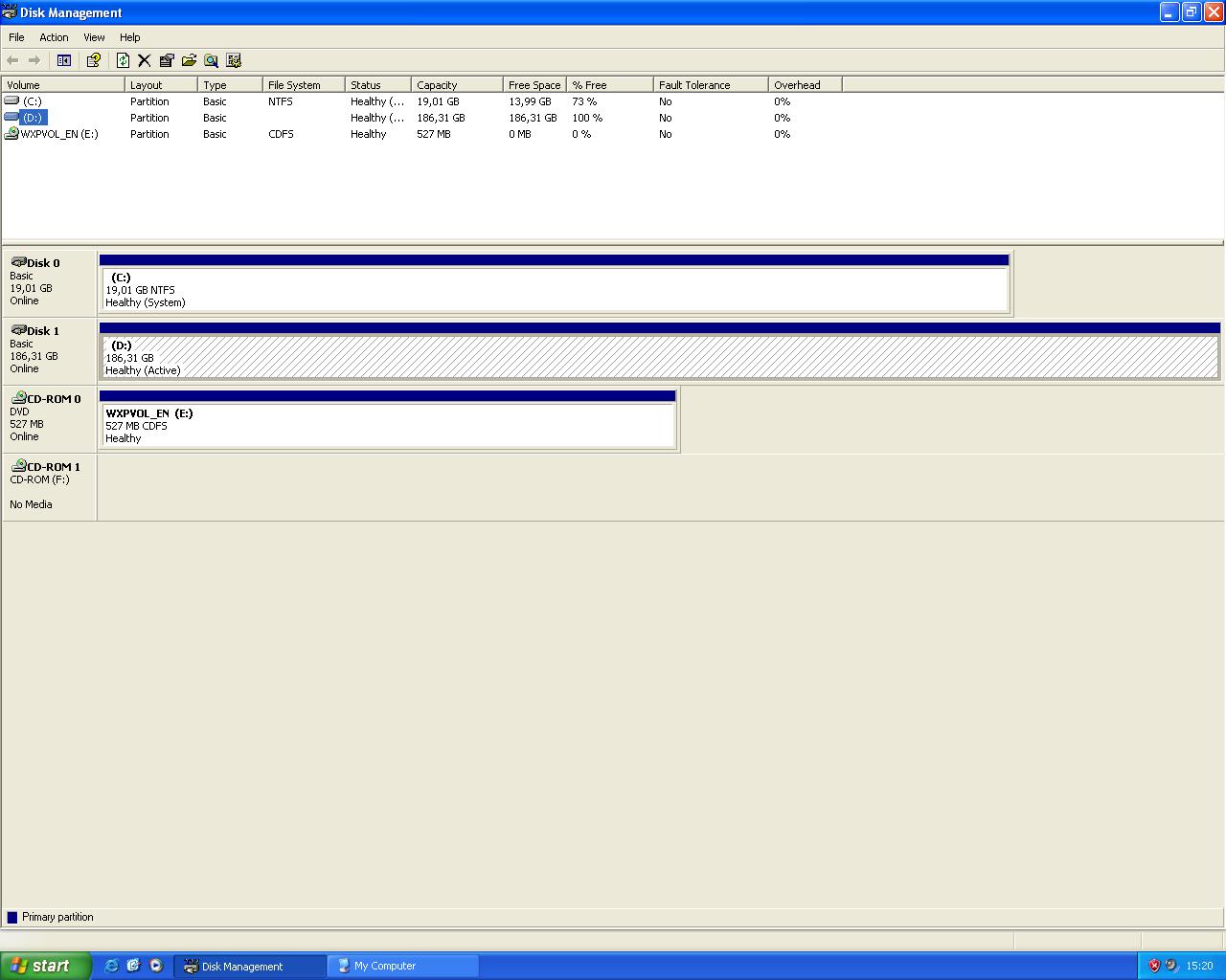

Prøv med høyre klikk på disken t.d. Disk 0
Men gi oss et skjembilde du :)
Har du foresten sjekke om rettighetene er i orden?
Edit:
Skjembilde av Disk Manager
Endret av am3k
Du har antagelig problemer med disken fordi partisjonstabellen har blitt endret når du reinstallerte windows. Tja, hva kan du gjøre med det?
Det er to problemer som kan ha oppstått:
a) Partisjonstabellen er ødelagt, dette kan du kanskje fikse med ntfsdos fra sysinternals (NTFSDOS).
b) disken har blitt formatert, da kan du hente ut data til en usb disk eller liknende, her koster imidlertid rescue programmene en del. FinalData er et bra program som jeg har brukt til å hente data fra ødelagte og formaterte disker, skjekk litt rundt poå nettet etter dette, ellers er det et lite indisk firma som heter phoenix ... ett eller annet som jeg har brukt før, dette er litt kronglete og kommer som en diskett med et DOS GUI.
Kort og godt, gjør et søk etter "corrupted partition table" så finner du sikkert noen gratis tools. Merk imidlertid at innholdet på disken kan gå tapt for alltid hvis du driter deg ut... Fysisk er det ingen fare.
Lykke til, dette kommer du til å lære masse av :-)
B
Edit:
jeg vet egentlig ikke hvordan jeg skal sjekke om retighetene er i orden
Har du valget, "importer ekstene disker" hvis du høyreklikker der d står "disk 1" ? Bare lurte, for d måtte jeg gjøre for å få opp mine disker etter en reinstallasjon ( vet ikke helt om de var dynamiske, eller ikke, men alikevell, )
