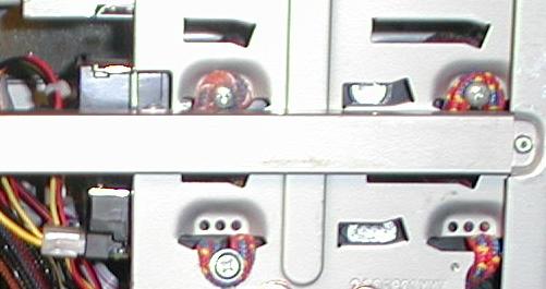

moray Skrevet 17. november 2004 Skrevet 17. november 2004 Disker tåler både å stå loddrett og vannrett, men ikke montér de på skrå. Mine disker har jeg hengt opp i tykke strikker i ledige 5,25 brønner. Se bilde (desverre litt dårlig) Disse strikkene er av typen som man bruker å stramme rundt bagasje ol. Jeg lagde en ganske stram "runde" foran og bak på diskene, og lirket de på plass. De sitter ganske godt fast, til å ha brukt denne type strikk. Kunne dog ha brukt annen type strikk som var bedre egnet, f.eks tykk, tykk gummistrikk men det var dette jeg hadde for hånden. Men for all del... Ikke pakk disken inn i noe, med mindre den er vannkjølt.
OogaBooga Skrevet 17. november 2004 Skrevet 17. november 2004 Vær særdeles kritisk i valg av strikk. Her er det snakk om et varmt miljø som vil tørke ut strikk og O-ringer. De vil da ryke tvert av, og det som henger i dem ramler ned. Brukte selv O-ringer av beste kvalitet (lager motorer på jobben), men de røk etter et halvt år, og viftene som hang i dem ramlet ned. Ingen skade skjedd, men bra det ikke var en HD...
baronKanon Skrevet 17. november 2004 Skrevet 17. november 2004 (endret) Kan det hjelpe å sette o-ringene inn med silikonfett slik at de ikke tørker/råtner? Noen som har peiling? For de som er på no-vibes/sunbeam hd-silencer har noe sånt (mener jeg å huske). Endret 17. november 2004 av baronKanon
