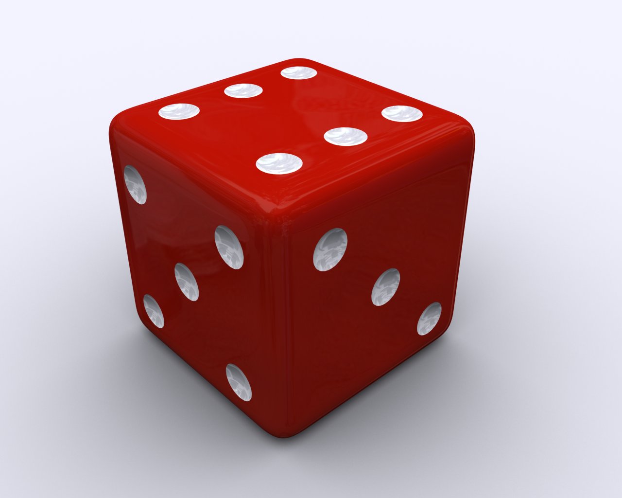

Marsan Skrevet 12. februar 2007 Skrevet 12. februar 2007 Min første, nesten (vet ikke om jeg vil si meg helt ferdig enda), fullførte 3D modell fulgte en tutorial som viste åssen man laga ett hull i en cube, så mixa jeg litt på egen hånd å mekka mange "utover hull", som til slutt ble en terning men vet enda ikke åssen man får til en glinsende effekt, eller feks at knappene har en annen farge noen som vet av en bra tutorial som viser åssen? bruker foresten 3ds max 9 7926384[/snapback] Laget terning i max for noen år siden. Vedlagt bilde. Du må bare spørre hvis det er noe du lurer på!
=Daniel= Skrevet 12. februar 2007 Skrevet 12. februar 2007 Laget terning i max for noen år siden. Vedlagt bilde. Du må bare spørre hvis det er noe du lurer på! wow! fin terning hvordan fikk du en annen farge på hullene enn resten av cuben? og hvordan får du til at den reflekterer omgivelsene så godt? hadde hvert digg å vite
Marsan Skrevet 12. februar 2007 Skrevet 12. februar 2007 Laget terning i max for noen år siden. Vedlagt bilde. Du må bare spørre hvis det er noe du lurer på! wow! fin terning hvordan fikk du en annen farge på hullene enn resten av cuben? og hvordan får du til at den reflekterer omgivelsene så godt? hadde hvert digg å vite 7927597[/snapback] Annen farge i hullene: Jeg tror å huske at jeg bare valgre facen i edit mesh å applya matriale til de. Reflektere Omgivelsene: Jeg satte en reflectmap inne i raytrace. altså Reflection->raytrace->bilde. BIldet som er reflektert husker jeg ikke helt, men ett som har delvis gradient overgang fra lyst til mørkt. Ellers lekte jeg meg bare litt fram til jeg sånn passe fornøyd. Det handler vel mye om å teste ulike ting å flytte på parameter.

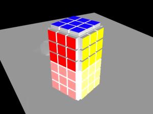

Marsan Skrevet 18. februar 2007 Skrevet 18. februar 2007 Hvordan lager du vegger? Grotte med vannvegger. Litt vondt å forklare, men istedenfor steingrotte så er det flyende vann. Jeg prøvte å lage cylinder, men resultatet var heller dårlig. Forstår du hva jeg mener nå? 7962628[/snapback] Noe slikt du vil ha (se vedlegg)?

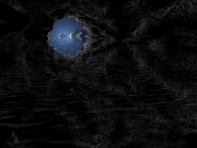

WaterMarked Skrevet 20. februar 2007 Skrevet 20. februar 2007 Tenker på vanlig grotte som man kan gå i, men veggene er ikke laget av stein men flytene vann. Men har heller begynt på en pistol... Men en pistol er ikke bare bare det heller... Derfor må jeg spør om en noen her kan hjelpe meg litt... Jeg bruket vanlig boks som jeg har formet sakte men sikket til et pistolløp. Jeg holder på med å lage formen til toppen på pistolen og jeg ser at det er rundt. Problemet er, hvordan kan jeg feks bevle noe slik at det får rund form? Finnes det et verktøy jeg kan bruke for å få det til? Feks turbosmoth eller hva det heter, kan jeg isolere det på en eller annen måte slik at jeg kun påvirker et markert område? Håper noen har et svar på dette, hadde spart meg for mye unødvendig arbeid.
WaterMarked Skrevet 20. februar 2007 Skrevet 20. februar 2007 Jaja, her er et noe mislykkes resultat...

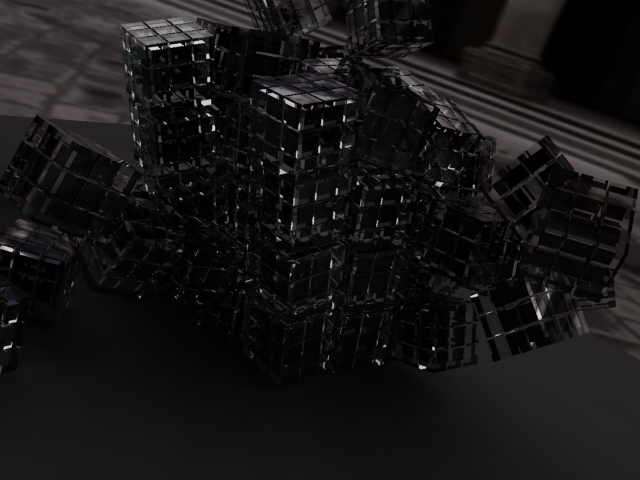

colakork Skrevet 21. februar 2007 Skrevet 21. februar 2007 Øh, lagde noe.. Testet litt reactor i max, og litt glass og en hel haug med små rubicks cuber. Dramabilde kanskje? Øh.. Kanskje rendre et større bilde neste gang, som inkluderer blur
