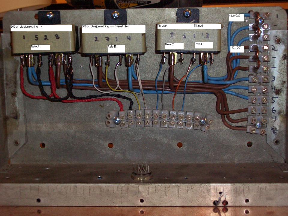

Crow Skrevet 1. juni 2005 Skrevet 1. juni 2005 (endret) Har nå fikset Releboksen til motorstyring av antennen. dette kan kanskje virke litt uoversiktelig men skulle det være noen spørsmål om koblingene så bare spør. Hei, har sittet og set litt på dette rele oppsettet. Jeg har ett forslag til forenkling da jeg ser at det er brukt vel mange releer til fasevending etc. Mitt oppsett forutsetter bruk av vanlige 87a releer (med senter "pinne" 87a, som er i kontakt med 30 når releet ikke er aktivert). Man tar da å setter to og to releer sammen (som vist på bildet fra oberst80 som ligger i bånn her) men med kun en rele pakke på to releer til hver motor. Man kobler motor ledningene til punkt 30, og jord ledningene til punkt 87a. Videre så kobles + til punkt 87. Likt oppsett på begge releer men med hver sin motor ledning til punkt 30. Videre kobles punkt 85 på hvert rele til + og punkt 86 til treveis bryter eller trykk knapper (helst treveis bryter for å unngå kortsluttnings risiko som kan oppstå om begge knappene trykkes inn samtidigt) som går til jord etter bryter. Når en da aktiverer det ene releet, vil det aktuelle releet gi + spenning ut på motor ledning, mens det andre fortsatt gir jord, og motoren vil dreie i en retning. Når en aktiverer det andre releet, vil motoren dreie i motsatt retning. Hvilken retning motoren skal dreie, bestemmes på bryteren, så koblingen er ultra lett. Anbefaler bruk av fjærbelastet treveis bryter til dette bruket, da denne vil gå til null stille så snart en slipper den. Neste forenkling er kabel trekkingen, å bruke mange kabler som laskes sammen er ikke særligt ryddigt og unødvendigt om en tenker på Ampere belastning i kablene. 2,5mm2 eller 4mm2 burde holde alt errer motor størrelse og belastning, og det blir ryddigst om man har en + og en jord tilkobling, som så går til rele 1 for så å bli lasket videre til rele 2 etc, man har da spart seg for endeø kabelsalat og fått bedre oversikt over sakene. Altså trenger en kun 4 releer og 1 + og 1 jord kabel samt 2 egne ledning til hver motor i tillegg til to tynne ledninger til bryterne fra hver rele pakke for å oppnå full styring. Tilslutt må jeg si at ideen om web kamera i dummy kamera er helt topp. Er det noen med bedre ideer angående driv verk (mindre og lettere) for kameraet? Endret 1. juni 2005 av Crow
