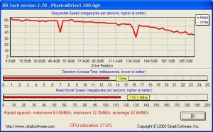

Prøvde HDtach nettopp, og disken kom ikke så dårlig ut i forhold til WD Raptor i sammenlikningsgrunnlaget som var med programmet.
