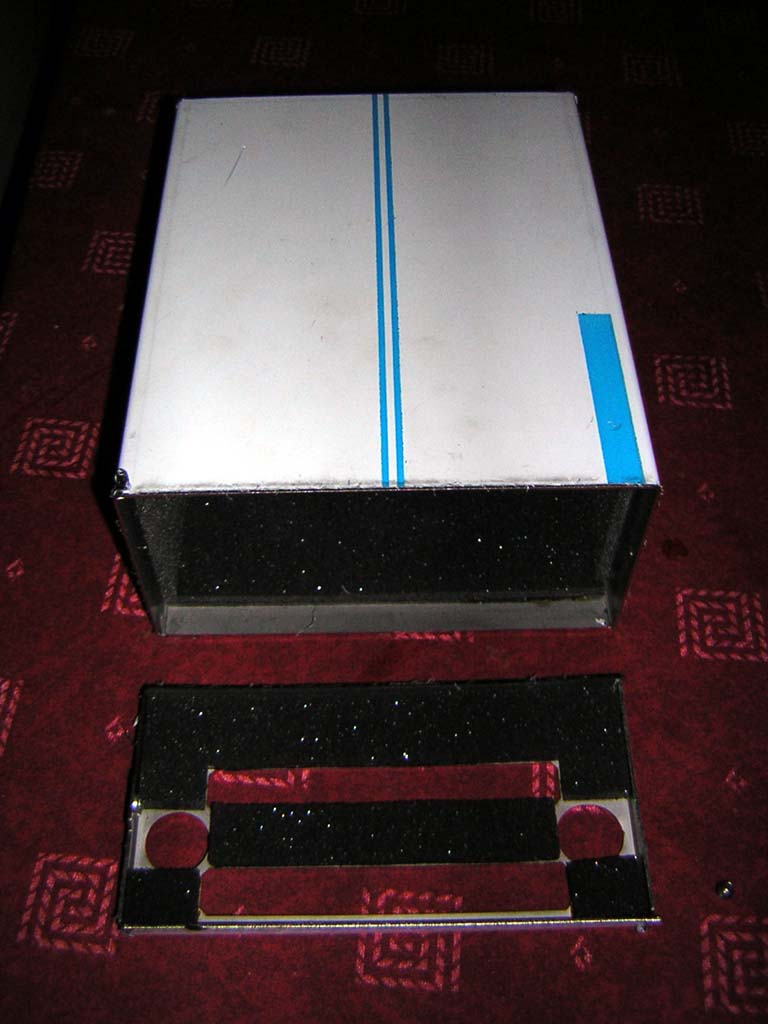

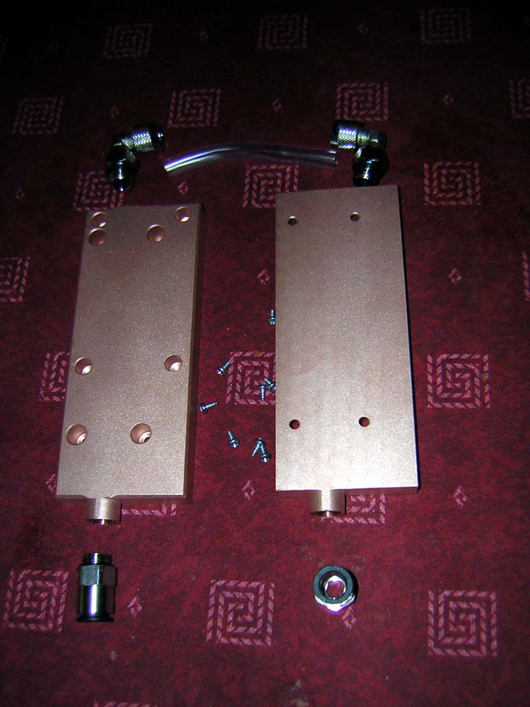

skol Skrevet 1. november 2004 Skrevet 1. november 2004 (endret) Hei, det ser ut som at det ikke medfølger nipler til den. Ut i fra montasjeanvisningen i form av ei .pdf så står det at tilkoblingen for nipler er 1/4". Jeg er ikke så stødig i tysk, men jeg tolker det dit hen at en trenger 1/4" nipler, men er det noen som vet om det skal være BSP, BSPT eller NPT standard på gjengene? Test Endret 1. november 2004 av skol
skol Skrevet 5. november 2004 Skrevet 5. november 2004 Hei, den er inne på lager nå: http://www.komplett.no/k/kl.asp?bn=10512 Noen som vet gjengestandard på 1/4" niplene som passer til den?

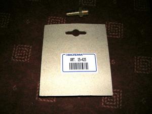

skol Skrevet 9. november 2004 Skrevet 9. november 2004 (endret) I og med at det fulgte med Legris hurtigkobling for 10mm OD slange i settet, tok jeg meg en tur på biltema for å få tak i nipler som passer til 3/8" ID 1/2" OD slange. Endret 9. november 2004 av skol

skol Skrevet 13. november 2004 Skrevet 13. november 2004 Hei, da er settet installert og lekasjetestet. Den irriterende suselyden er nå vekk, jeg hører harddiskene kun når de starter opp, jeg er nødt til å lytte helt inntil de for å høre noe lyd. Problemet nå er å få fjernet støyen fra strømforsyningen, en Enermax EG465P-VE. En må vel få tak i en vannavkjølt strømforsyning Jeg har sett litt på: http://www.silentpcreview.com/article28-page3.html Seasonic Super Silencer 400, Enermax Noisetaker 475 eller Antec Phantom 350 er vel noe som må vurderes.
