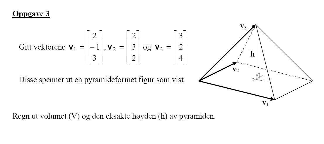

Jeg aner ikke om det er noen som interessert, men jeg tenkte at jeg kunne poste terminprøven i R2 vi har hatt med fasit. Det er mulig det er noen feil i fasiten. :)
Oppgaver:
terminpr_ve_R2_mai_2009.doc
Fasit (Forumet har maksstørrelse på 2mb. Dette er egentlig .rar-filer, men forumet støtter kun zip. De burde fungere med winrar uansett, men om du får problemer kan du rename til .rar igjen):
