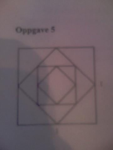

Mr. Bojangles Skrevet 11. januar 2009 Del Skrevet 11. januar 2009 Hei Sitter her med innleveringen min igjen. Har komt til en oppgave som omhandler både geometri og rekker: Siterer oppgaven her, vil ikke ha noen komplett løsning, men bare et spark i riktig retning : Figuren viser et kvadrat med sidekant 1. I dette kvadratet er det innskrevet et nytt kvadrat slik at hjørnene i det nye kvadratet ligger midt på hver av de fire sidene i det første kvadratet. I det andre kvadratet er det innskrevet et tredje kvadrat etter samme prinsipp, og deretter et fjerdeosv. Se figuren. a) finn arealet av de fire første kvadratene. Vis at disse danner en geometrisk rekke. Lenke til kommentar https://www.diskusjon.no/topic/309688-matte-i-media-og-forskning/page/182/#findComment-12823208
Awesome X Skrevet 11. januar 2009 Del Skrevet 11. januar 2009 Hei Sitter her med innleveringen min igjen. Har komt til en oppgave som omhandler både geometri og rekker: Siterer oppgaven her, vil ikke ha noen komplett løsning, men bare et spark i riktig retning : Figuren viser et kvadrat med sidekant 1. I dette kvadratet er det innskrevet et nytt kvadrat slik at hjørnene i det nye kvadratet ligger midt på hver av de fire sidene i det første kvadratet. I det andre kvadratet er det innskrevet et tredje kvadrat etter samme prinsipp, og deretter et fjerdeosv. Se figuren. a) finn arealet av de fire første kvadratene. Vis at disse danner en geometrisk rekke. Hvis du setter x lik lengden på sidene til det ytterste kvadratet og H lik lengden på sidene til det neste kvadratet får vi: H^2 = (1/2 * x)^2 + (1/2 * x)^2 = 1/2 x^2 Vi kan av dette se at arealet til det indre kvadratet er halvparten av arealet til det ytre. Lenke til kommentar https://www.diskusjon.no/topic/309688-matte-i-media-og-forskning/page/182/#findComment-12823265
Mr. Bojangles Skrevet 11. januar 2009 Del Skrevet 11. januar 2009 (endret) Hei Sitter her med innleveringen min igjen. Har komt til en oppgave som omhandler både geometri og rekker: Siterer oppgaven her, vil ikke ha noen komplett løsning, men bare et spark i riktig retning : Figuren viser et kvadrat med sidekant 1. I dette kvadratet er det innskrevet et nytt kvadrat slik at hjørnene i det nye kvadratet ligger midt på hver av de fire sidene i det første kvadratet. I det andre kvadratet er det innskrevet et tredje kvadrat etter samme prinsipp, og deretter et fjerdeosv. Se figuren. a) finn arealet av de fire første kvadratene. Vis at disse danner en geometrisk rekke. Hvis du setter x lik lengden på sidene til det ytterste kvadratet og H lik lengden på sidene til det neste kvadratet får vi: H^2 = (1/2 * x)^2 + (1/2 * x)^2 = 1/2 x^2 Vi kan av dette se at arealet til det indre kvadratet er halvparten av arealet til det ytre. Takk for svar. Sliter litt med en ting til. Har funnet ut at det er n geometrisk rekke med kvotient 1/2, og at rekken konvergerer, Sn går mot 2, når n går mot uendelig. Så skal jeg finne ut hvor mange kvadrat rekken må bestå av for at summen av arealene skal være større enn 99,9% av 2 (som er summen av den uendelige rekken). Setter det opp som en ulikhet slik: (1/2)x-1>0,999*2 Deretter tar jeg ln på begge sider: (x-1)*ln(1/2)>ln(0,999*2) x=(ln(0,999*2))/(ln(1/2))+1 Men får feil svar. :/ Endret 11. januar 2009 av Mr. Bojangles Lenke til kommentar https://www.diskusjon.no/topic/309688-matte-i-media-og-forskning/page/182/#findComment-12823859
Jaffe Skrevet 11. januar 2009 Del Skrevet 11. januar 2009 (endret) S_n = (kn - 1) / (k - 1) = ((1/2)n - 1)/(1/2 - 1) ((1/2)n - 1)/(-1/2) > 0.999 * 2 (1/2)n - 1 < -0.999 (1/2)n < 0.001 n lg (1/2) < lg(0.001) = -3 n > -3 / lg(1/2) = 9.96 dvs. n > 10 blir det rett eller? edit: angående det du har gjort så ser det ut som du har tenkt på feil formel. Det ser ut som du har prøvd å finne hvilket ledd som har verdi lik 99,9% av summen. Endret 11. januar 2009 av Jaffe Lenke til kommentar https://www.diskusjon.no/topic/309688-matte-i-media-og-forskning/page/182/#findComment-12824318
