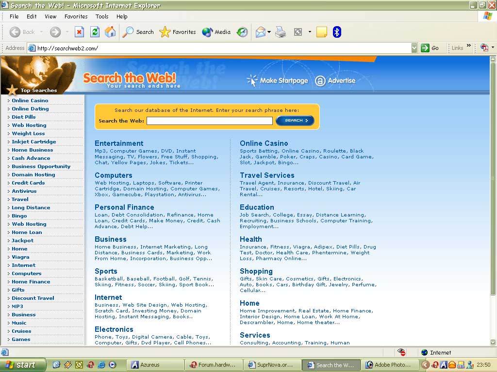

Howiey Skrevet 27. november 2004 Skrevet 27. november 2004 (endret) Jeg har ikke lest vert eneste innlegg i denne tråden her, men er dette problemet det samme som "search the web" greiene? Tenkte jeg skulle søke på forumet etter hjelp før jeg skrev en ny tråd om dette, og da komme denne tråden frem... I lang tid nå har jeg fått opp en sån blå greie med noe søke greier og knapper på rett over start-menyen hver gang jeg åpner IE. Jeg har brukt Norton AntiVirus 04, Ad-aware og Search & destroy for og prøve og fjerne dette, uten hell. Nå er den vekke, av eller annen grunn, men nå er det kommet opp det forbaskede search the web dritet igjen som startside. Hver gang jeg åpner IE så setter jeg en ny startside, men search the web siden kommer frem hele tiden! Får den ikke vekk. Hva gjør jeg!? Endret 27. november 2004 av cola_boy
