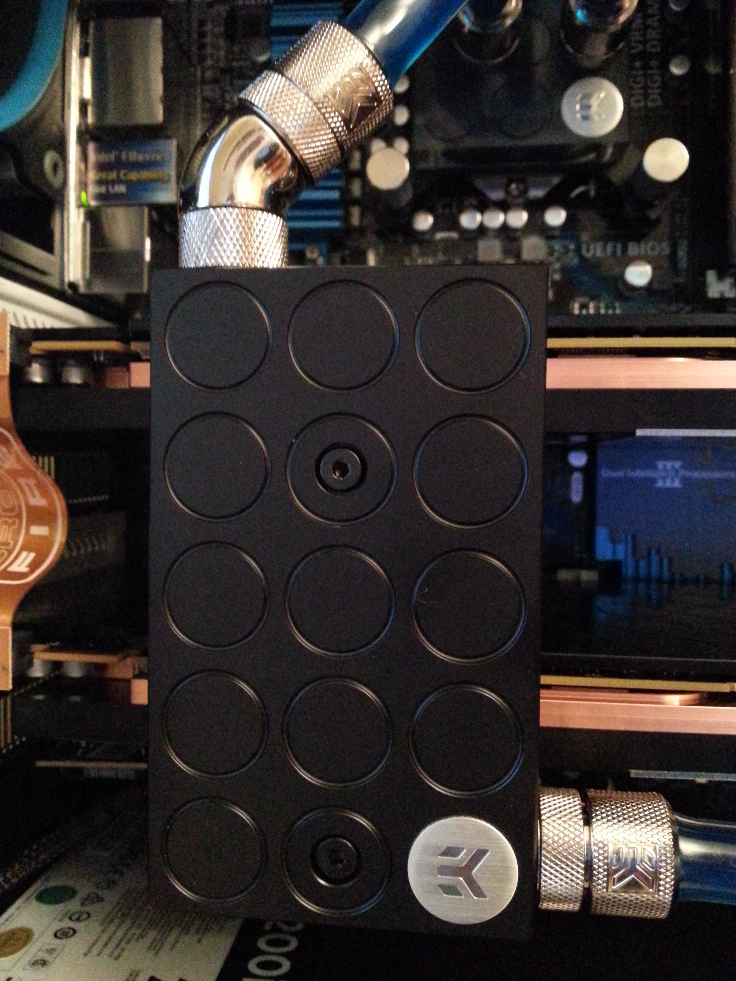

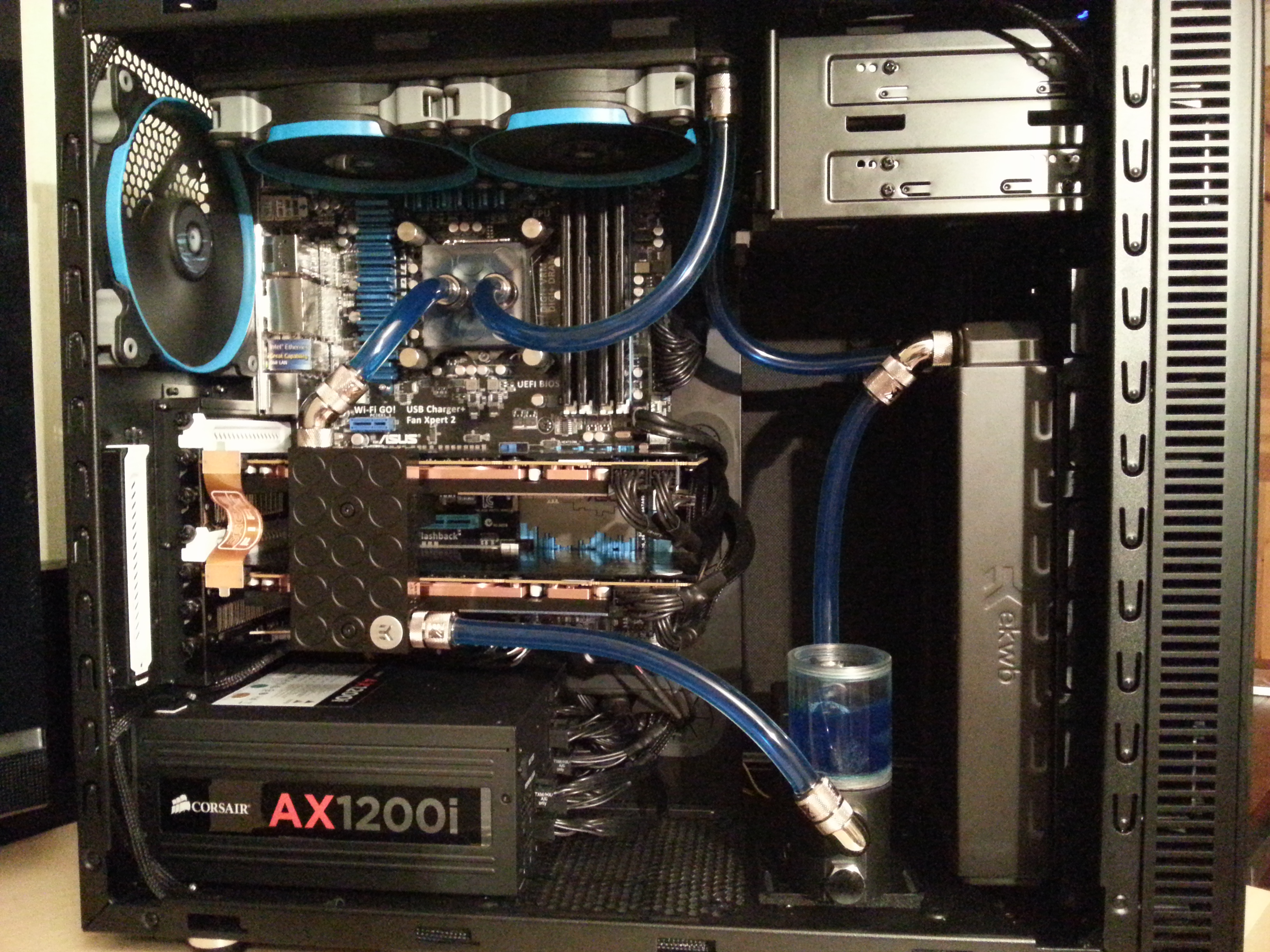

Andey- Skrevet 9. mars 2013 Skrevet 9. mars 2013 Da er skjermkortene (endelig!!) vannkjølte Bytta like greit til Feser-vann i samme slengen og rydda litt opp i kabinettet. 3
samye83 Skrevet 9. mars 2013 Skrevet 9. mars 2013 Ser så mye bedre ut nå enn før! Tror at du nyter stillheten også
Andey- Skrevet 9. mars 2013 Skrevet 9. mars 2013 Jo, mange takk Nå kommer Bitspower-tanken og litt festeanordninger til uka, så da blir jeg (heldigvis) kvitt tanken Hehe, stillheten var litt "bekymrende" når jeg startet PCen første gang - ingen 2sek tornado...!
samye83 Skrevet 9. mars 2013 Skrevet 9. mars 2013 Hvis du kjøpte 250ml tanken, kan du bare ta ut den anticyclone dingsen. I en så stor tank, gjør den ingen nytte.
MariusJS Skrevet 9. mars 2013 Skrevet 9. mars 2013 Hvis du kjøpte 250ml tanken, kan du bare ta ut den anticyclone dingsen. I en så stor tank, gjør den ingen nytte. Ser ut som 150ml for meg
Andey- Skrevet 9. mars 2013 Skrevet 9. mars 2013 Mener jeg kjøpte 150-tanken - lagt på terminalen i 2 dager nå (utålmodig)
samye83 Skrevet 9. mars 2013 Skrevet 9. mars 2013 150ml tanken så bør du ha den anticyclone saken på, ellers vil man få mye bobler i retur.
Andey- Skrevet 9. mars 2013 Skrevet 9. mars 2013 Hmmm, ja, tror nok jeg kjører med den på - tvilte på om jeg fikk noe større inn i kabinettet, derfor ikke større.
Andey- Skrevet 10. mars 2013 Skrevet 10. mars 2013 Å der ser jeg ut til å være så heldig at jeg har fått et 7970 med en helt ekstrem coil whine.... Noen måte å fikse dette på?
Nizzen Skrevet 10. mars 2013 Skrevet 10. mars 2013 Å der ser jeg ut til å være så heldig at jeg har fått et 7970 med en helt ekstrem coil whine.... Noen måte å fikse dette på? DT770 med musikk fikser dette

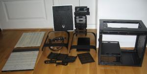

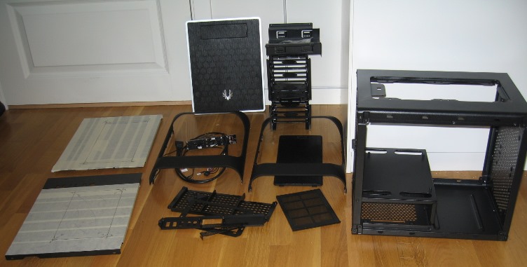

Dacom Skrevet 10. mars 2013 Skrevet 10. mars 2013 Ribbet Prodigy'n min i dag og merket opp hvor jeg skal kappe hull til sidevinduer. Gøy å modde litt på et lite kabinett også. 3
iNtensimilla Skrevet 10. mars 2013 Skrevet 10. mars 2013 Nice bygg, Andey Hvordan er temperaturene på CPU, og GPU 1 og 2? Det har ikke noe å si at loopen går via alle 3 før de går til begge radiatorene? Ser jo ut som du har nok med radiatorer til å holde loopen kald ihvertfall
MariusJS Skrevet 10. mars 2013 Skrevet 10. mars 2013 Ribbet Prodigy'n min i dag og merket opp hvor jeg skal kappe hull til sidevinduer. Gøy å modde litt på et lite kabinett også. Ta farget karbonfiber på "støttene", da
Andey- Skrevet 10. mars 2013 Skrevet 10. mars 2013 Nice bygg, Andey Hvordan er temperaturene på CPU, og GPU 1 og 2? Det har ikke noe å si at loopen går via alle 3 før de går til begge radiatorene? Ser jo ut som du har nok med radiatorer til å holde loopen kald ihvertfall Mange takk Har ikke fått testet temperaturene skikkelig ennå, men ved et par runder Firestrike er jeg på rundt 40 grader på GPU'ene og 45 på CPU. Ideelt sett skulle jeg nok hatt en radiator mellom CPU og GPU'ene, men det får være til nytt kabinett er på plass - ser ut til å fungere finfint per nå.
samye83 Skrevet 10. mars 2013 Skrevet 10. mars 2013 Teknisk sett så vil ikke temperaturen bli så mye lavere med en radiator mellom cpu og gpu. 1-2 grader kanskje... også blir det mer slanger i kabinettet. Hvis man klarer å gjøre det fint, er det selvfølgelig flott da.

Dacom Skrevet 10. mars 2013 Skrevet 10. mars 2013 Ta farget karbonfiber på "støttene", da Det har jeg aldri brukt før. Tenkte litt på å lage nye bøyler i aluminium, de orginale er så vinglete
