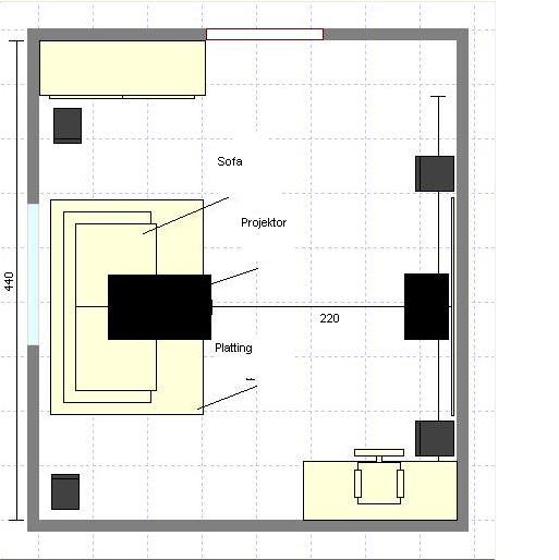

Tha sims Skrevet 20. juli 2005 Forfatter Skrevet 20. juli 2005 (endret) Trodde dere at denne tråden var død? Ikke nå lengre. Kan si nå utover blir det litt updates igjen. Er utrolig dårlig til å ta bilder, men skal prøve å bli bedre. Jeg kaller dette nå: Tha sims hjemmekino V.2 Grunnen til at jeg vil gjøre det om er fordi avstand mellom lerret til sitteplass var for liten, og at det hele var dumt! Hvorfor ha det på skrått!? Alt blir feil Høyttalerene får heller ikke vist sitt i med denne plasseringen. Jaja, lærte noe av det . Nå blir det nytt utstyr og annen komponering av rommet. Kommer med bilder utover. Kjekt om dere kommer med litt feedback:). Vil ikke røpe hva det blir av utstyr, men det blir mye DIY. Et lite hint er at høyttalerene jeg skal lage skal utkonkurere høyttalere ( i samlet verdi ) i 40k klassen Legger med et bilde av hvordan rommet/hjemmekinoen blir. Skrev navn på de objektene som kanskje er litt vanskelig å se... Kommer flere bilder av skisser, tegninger og progress utover sommeren MVH Tha sims Edit: Måtte fikse på tekst å bilder. Alt skal være bra nå Endret 21. juli 2005 av Tha sims

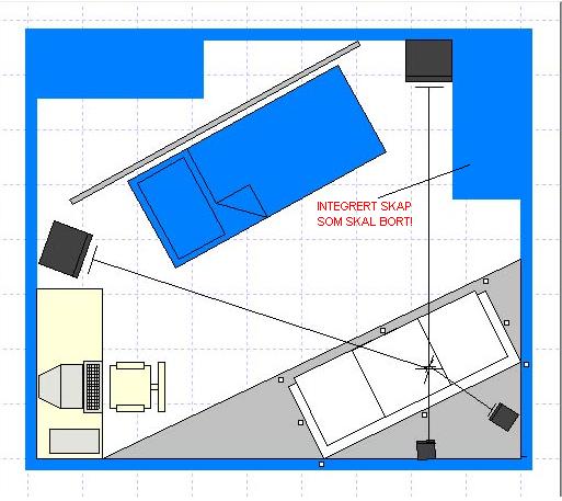

Tha sims Skrevet 21. juli 2005 Forfatter Skrevet 21. juli 2005 (endret) Legger med et bilde av slik det er nå. For sammenligning. Ser dere at det er et integrert skap i rommet? Dette skal bort EDIT: Ble litt rart når de er tegnet i forskjellige vinkler. Fiksa bilde ved å rotere. Nå skal alt være riktig MVH: Tha sims Endret 21. juli 2005 av Tha sims
Vågebu Skrevet 21. juli 2005 Skrevet 21. juli 2005 Hvordan har du tenkt å feste PJen? Skal du ha seng?
Tha sims Skrevet 21. juli 2005 Forfatter Skrevet 21. juli 2005 Nei, ikke noe seng Blir for damn varmt inne her. Skal lage et projektoroppheng i tre. BIlder av oppheng kommer senere
sigen Skrevet 21. juli 2005 Skrevet 21. juli 2005 Ser mye bedre ut sånn som du har planlagt det nå, kan jo se at det blir feil lydbilde osv. med de plasseringene. Lenge til du har gjort noe som vi får se?
