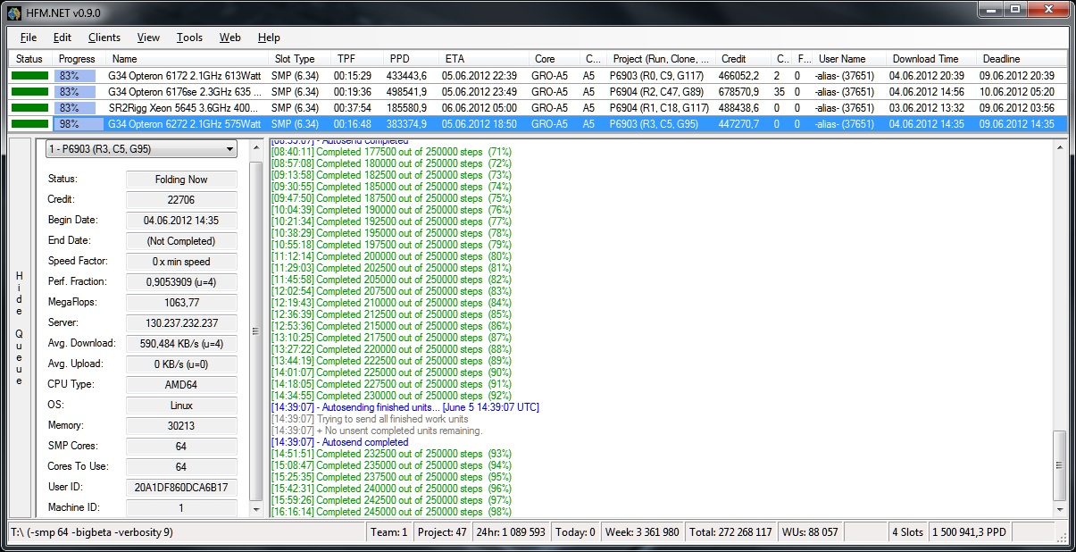

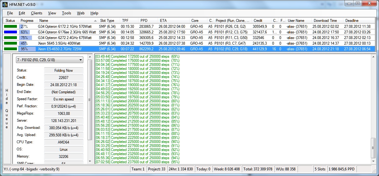

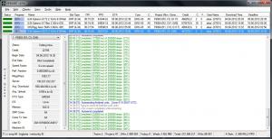

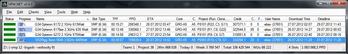

-alias- Skrevet 13. september 2012 Skrevet 13. september 2012 (endret) Jeg har 6272 Interlagos og 6172 Magny Cours i folding. Default så er MC betydelig bedre med den forrige generasjonen bigadv som 690x. Etter at 810x kom endret dette seg til å bli motsatt, nå yter 6272 bedre enn 6172, og ved å OC 6272 fra 2.1MHz til 2.4MHz ved hjelp av TPC flyttes grensene ennå mer i favør av Interlagos. Nå kan jo også 6172 OC 10 - 15% ved å manipulere bios, men hvor mye dette utgjør i ytelse vet jeg ikke, men jeg tviler på at dette er nok til at tilsvarende IL blir forbikjørt. Så slik jeg ser det så er Interlagos CPUer et bedre valg i dag enn tilsvarende Magny Cours. For 8101gir nå 6272 nå betydelig bedre ytelse enn 6176se også. Du kan jo regne ut selv ut fra resultatene nedenfor: Denne viser forrige generasjon bigadv for de nevnte CPUer, alle med default frekvens: Denne viser 8101 på begge, men før bruk av TPC på 6272, alle med default frekvens: Og den siste her viser samme, men nå er TPC aktivert på 6272 og frekvensen for denne økt fra 2,1 til 2,4GHz. Endret 13. september 2012 av -alias- 2
