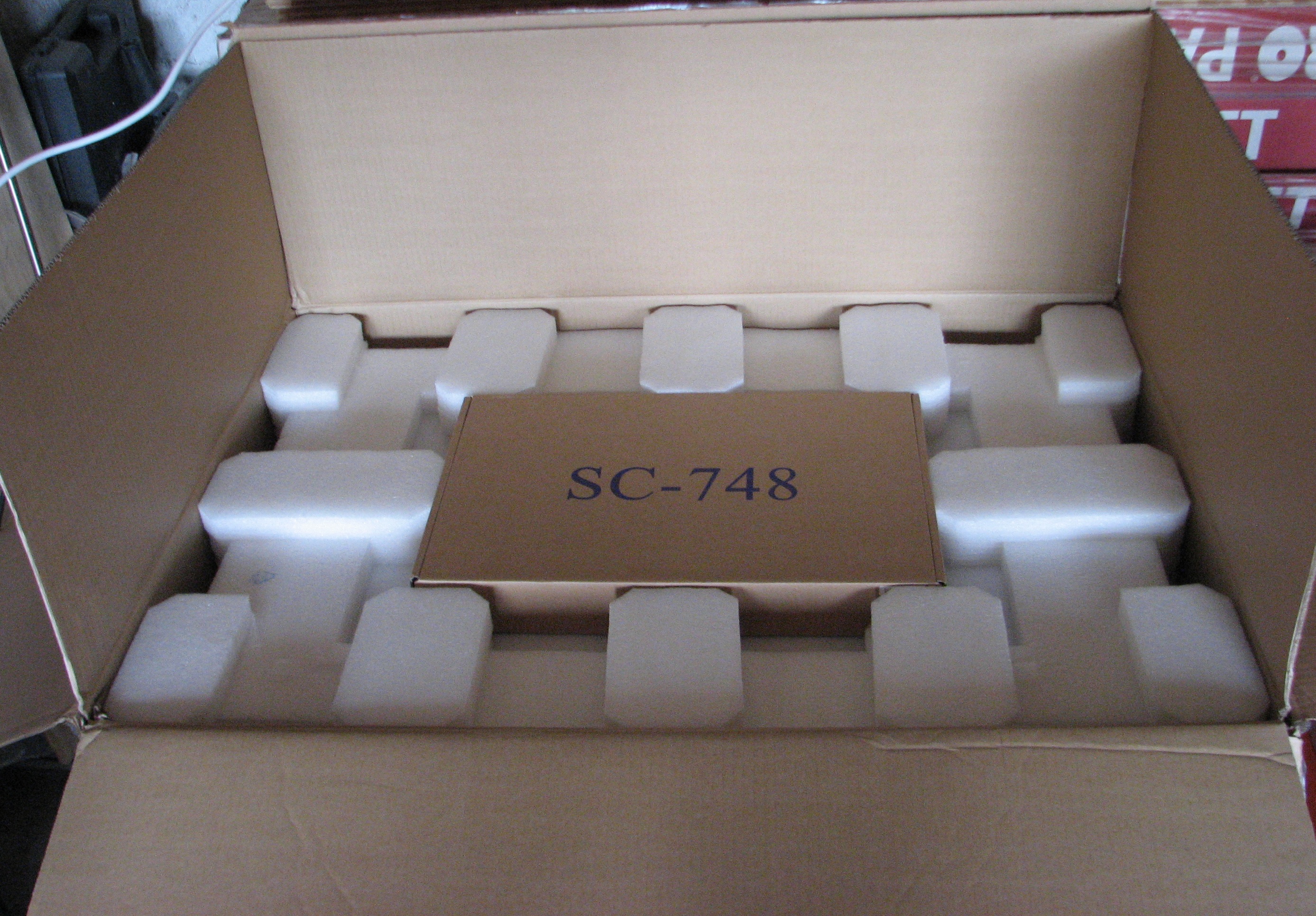

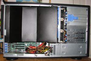

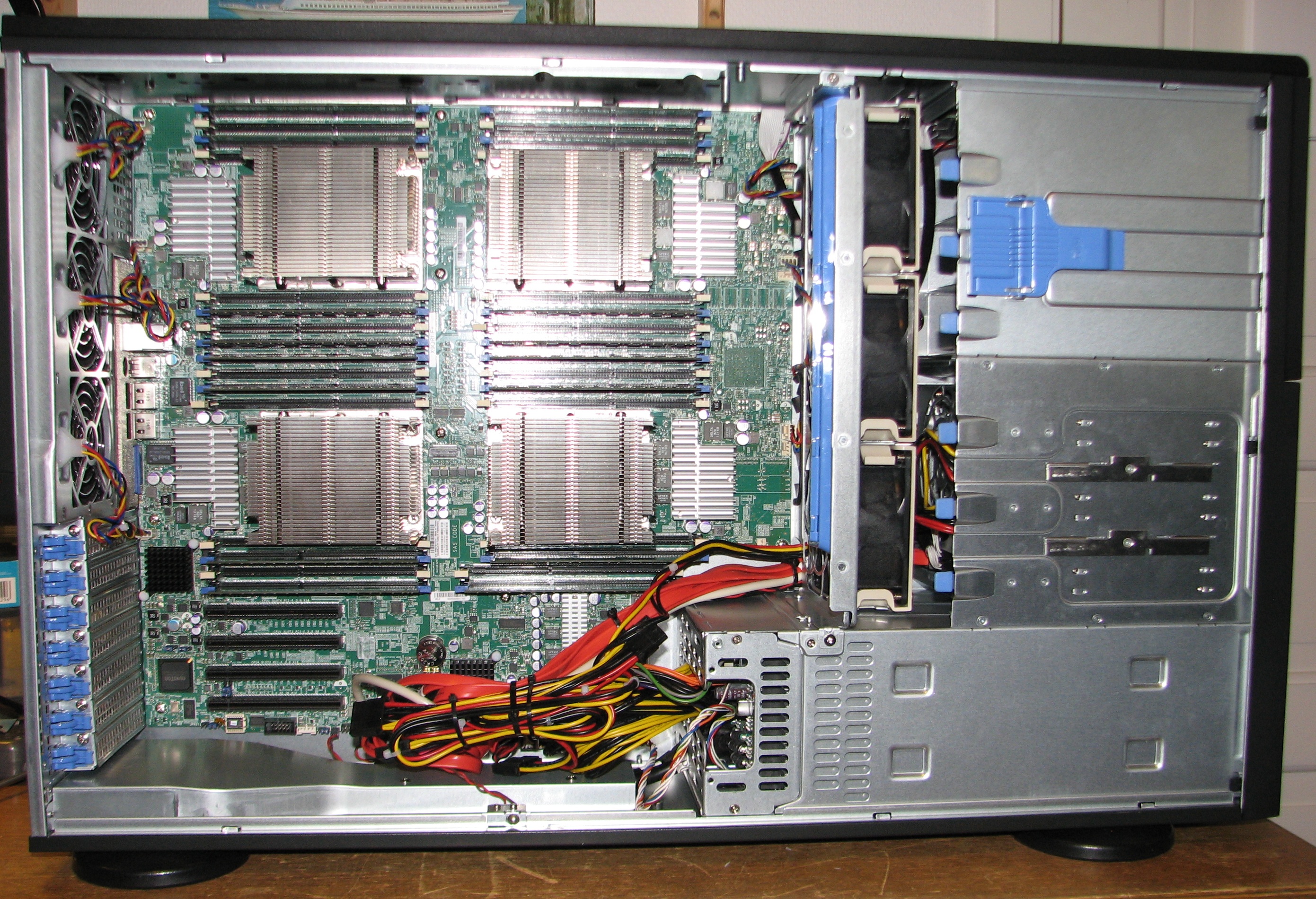

Joda, kan jo gi et lite resymè.
Det startet med at jeg la merke til at Patriot/Eagle07 hadde satt i drift en rigg med 4 x Xeon E5-4650 som klarte å produsere over 900K PPD med P6903 og P6904. Han (Patriot) bruker såvidt jeg vet en retail HP server til formålet, siden han jobber i HP konsernet mener jeg å huske. Forskjellige folderigger og dets ytelse kan ses her https://docs.google....xvejBDcHc#gid=0 Link til type CPU som jeg har benyttet: http://www.supermicro.com/products/motherboard/Xeon/C600/X9QRi-F_.cfm som forteller litt om specs etc. Disse CPUene koster i Norge ca. 28.000 kroner pr. stk. og er vel så langt jeg vet noe av det råeste man får i retail servere i dag. Patriot oppga strømforbruket fra veggen til å ligge på i underkant av 800Watt.
Jeg tente selvsagt litt på ytelsen, spesielt på forholdet PPD/Watt som er det beste jeg har sett til nå, men konkluderte vel først med at dette ville bli vanvittig dyrt.
Tilfeldigvis fant jeg noen dager senere 4 stk. Intel Sandy Bridge-EP 4S Xeon E5 4650 2.7GHz 20MB L3 8 Core/16 Thread C1 QBEC Dette var Engineering Samples, også kalt Extra Spicy på ebay i HongKong, link: http://www.ebay.com/...005%26rk%3D1%26 Scroll litt ned så ser du den!
Prisen var først $899, men etter 2 - 3 uker ble de satt ned til $849 pr. enhet. Ganger vi dette med fire får vi ca. $3.400 som i NOK tilsvarer (inkl. ebay sitt påslag) ca. 21.600. Dette syntes jeg var mye penger så jeg skrinla prosjektet en gang og dro på ferie. Da jeg kom tilbake 14 dager senere lå chippene fremdeles ute, og da sjekket jeg selger litt nærmere og fant at han var en av de bedre på ebay. Prisen for alle fire på ebay var under prisen av en enhet i Norge sa jeg til meg selv.
Jeg la så inn et bud på prisforlangende og voila så var de på veg til meg. Samtidig med at jeg kjøpte disse hadde jeg kontakt med Nextron som ga meg en veldig bra pris på et SuperMicro X9QRi-F+ http://www.supermicr...00/X9QRi-F_.cfm som jeg slo til på. Nytt kabinett (Xigmatek Elysium) og andre nødvendige komponenter ble også bestilt, og alt ankom omtrent samtidig.
Jeg var jo veldig spent da jeg hadde fått komponentene i hus og skulle teste sakene, først på benken slik at jeg var sikker på at disse ville fungere sammen.
For å gjøre en lang historie kort så ville ikke kortet boote med alle fire CPUene. Det gikk fint med en eller to installert, men ikke alle fire. For de som leste betegnelsen på CPUene jeg fant på ebay godt så ser en at de var oppgitt å ha stepping C1-QBEC. Dette viste seg å ikke være riktig, men kun gjeldende for 2 av chippene. De 2 siste var C1-QBED, og mange kloke hoder mente at dette var årsaken til at ting ikke startet korrekt. Vel, jeg tok så kontakt med Nextron som igjen kontaktet SuperMicro Europa, som igjen mente at det ikke skulle ha noe å si så lenge alle var C1. Imidlertid mer enn antydet de at feilen kunne skyldes PSU som ikke var en type som var godkjent i deres system.
Jeg hadde valgt å kjøpe inn noe av det beste jeg visste om av standard PSU, nemlig Corsair AX 1200W 80+ Gold. Jeg ville som nevnt tidligere montere komponentene i et Xigmatek Elysium extra big tower kabinett for å kunne ha det stående inne i huset slik at jeg kunne benytte varmen en slik monstermaskin avgir. Nextron tilbød seg å teste mine komponenter i et barebone Tower/4U S-2011 f/ 4x E5-4600 de hadde stående, og jeg sendte inn hovedkortet med chippene montert.
Nextron satte inn ecc/reg minne samt en disk, og maskinen bootet opp uten problem. Etter å ha testet dette en stund fant de likevel at det var en feil på hovedkortet jeg hadde fått, ved at IPMI funksjonene forsvant og kom inn igjen. Dette kunne resultere i at en eller flere CPUer ikke ble gjenkjent. De RMAet kortet og jeg fikk et nytt. Etter ny testing ble alt rapportert til å være i orden, med den konklusjonen at grunne til at kortet ikke bootet hos meg måtte skyldes feil type PSU.
Jeg spurte vel da etter en pris på barebone kabinettet de hadde brukt, og fikk en veldig god pris, så det endte med at jeg kjøpte det. Hadde det vært mulig å få kjøpt bare PSUene hadde jeg valgt å gjøre det.
Noen dager etter sto serveren i det nye kabinettet på benken hos meg og jeg satte inn det minnet jeg hadde tenkt å bruke, som hadde virket i tre andre SuperMicro G34 hovedkort jeg har kjørende. Det er dette barebone kabinettet / systemet jeg endte opp med å kjøpe: http://www.wiredzone...~10021924~0.htm
Igjen nektet maskinen å boote, og jeg begynte for å si det mildt, å bli kraftig lei. Jeg kom på at Nextron hadde testet med Ecc/Reg DDR3 minne, og tenkte at kanskje CPUene, siden de hadde litt forskjellig stepping kanskje var veldig nøye på hvilken type minne de kunne bruke. Jeg bestilte derfor slikt minne og må si at jeg pustet lettet ut da beistet startet på første forsøk etter at nytt minne var satt inn.
Lyden av maskinen holdt på å gjøre meg gal etter få minutter i samme rom, så det endte med at jeg måtte sette den i en annen bygning. Hadde jeg visst det jeg vet nå, ville jeg hatt den montert slik planen var, i Xigmatek kabinettet.
Likevel, jeg er veldig fornøyd med ytelsen, og rimelig fornøyd med totalen av prosjektet selv om det ble ca. 10.000 dyrere enn jeg først hadde budsjettert med. Strømforbruket endte på bare 695Watt med full turbo på alle kjernene som er 3.1GHz, som jeg er veldig fornøyd med. Bilder av dyret når det ankom, ble pakket ut, og havnet på benken følger under her:
post-53451-0-97235500-1346096658_thumb.jpg post-53451-0-78026100-1346096804_thumb.jpg
post-53451-0-65786400-1346096200_thumb.jpg post-53451-0-27056200-1346096225_thumb.jpg
Serveren veier 40 kg under transport, og 34 netto. Første WU som kom ned var en 8102 som gikk unna på ca. 12 timer, TPF = 7:21, PPD ~ 872. Deretter kom det 8 slike på rad, men så kom det en 8101. Denne bruker litt mer, ca. 0,6 dg, TPF er 9:11 og PPD ~ 624.
For å oppsummere litt så består riggen av:
CPU: 4 stk. Intel Xeon E5-4650 ES
HK: SuperMicro MP Xeon X9QRi-F+ i et SuperServer 8047R-TRF+ kabinett
Minne: 8 stk. SM 4GB DDR3 1333MHz 1Rx4 ECC/Reg Samsung
PSU: 2 stk. Redundant 1400W High-efficiency AC power supply with Digital Switching Control & PMBus 1.2 80PLUS Platinum
Harddisk: Her brukte jeg en 500GB WD 7200 jeg hadde liggende.
Pris: Ca. NOK 40.000 slik den er avbildet.
Edit: TPF og PPD for 8101 har forbedret seg med 21 sec siden starten.
