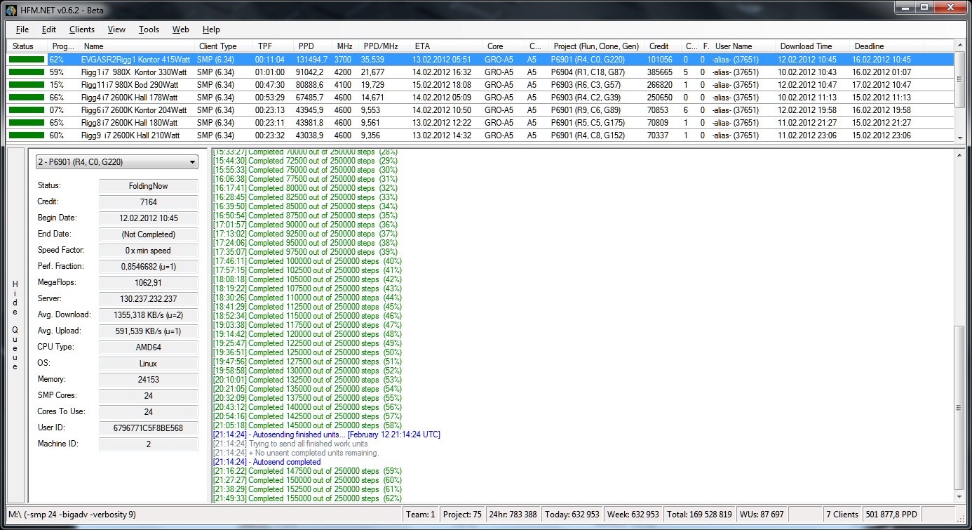

Har fått ned en P8101 på i7 2600K 4.6GHz og er spent på TPF som kommer i løpet av den første timen. Tipper at den blir godt over over 30min.
Edit:
TPF ble 42:49 som gjør at den ikke klarer Preferred Deadline på 2.4 dager og dermed ingen bonus. Vel, da vet vi det så blir det vel bare standard smp på disse når bigadv-12 forsvinner.

Nei PPD vises ennå ikke i HFM.NET siden den ikke er lagt inn i http://fah-web.stanf...u/psummary.html Jeg bruker derfor http://linuxforge.net/bonuscalc2.php til å regne ut.

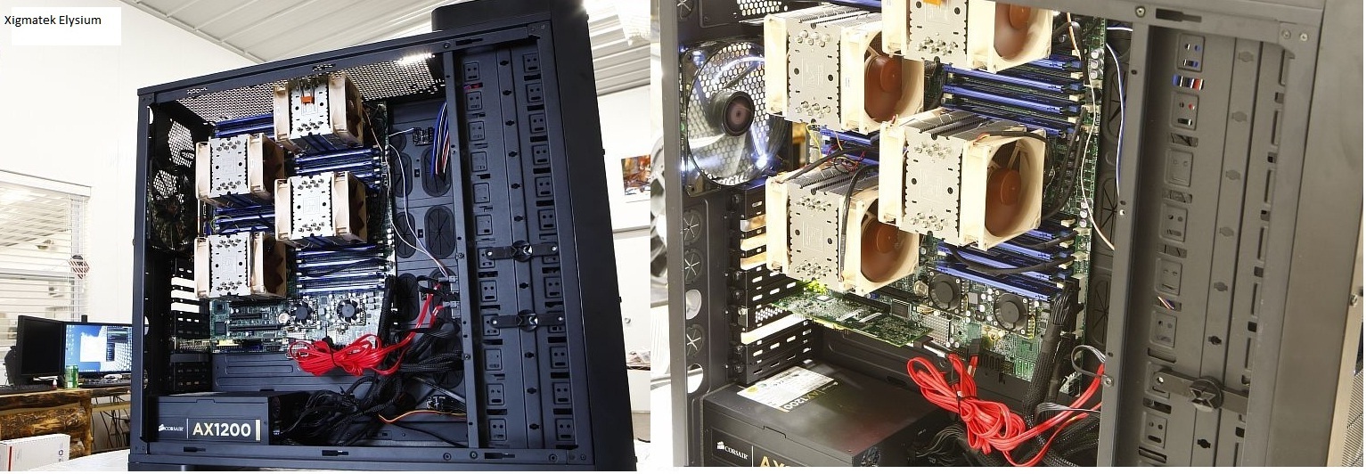

Her er forresten et TYAN S8812 SR5690 montert i et Xigmatek Elysium kabinett kun med mindre modifikasjoner:

Da har jeg bestillt meg en Amd Opteron 64 core folding-rigg i deler bestående av flg., som jeg håper vil være i drift omkring månedskiftet februar/mars, eller så snart komponentene er i hus:
- Xigmatek Elysium Original - Fulltower–Black ~ må modifiseres litt slik at hovedkortet passer
- TYAN S8812 SR5690+SP5100 DDR3 MEB Socket-G34
- Amd Opteron 16-core 6272 2.1GHz, 4 stk
- Antec Kühler H2O 620 4 stk ~ må modifiseres til å passe hovedkortets feste for kjøler
- Corsair Vengeance 4GB DDR3 1600MHz CL9 LP, 9-9-9-24, 16 stk. ~ 64GB
- 2.5" FlashDisc/SSD 60GB Agility 3 SATA3, RW:525/475 MB/sec
- 950W PSU Nitro Series with ATX-12V V.2.3/EPS-12V, 85 plus Silver
- Kjølepasta
Det jeg er usikker på med hensyn til kompabilitet er RAM, men velger å bruke samme type som på SR-2 riggen jeg nylig har satt i produksjon, og som fungerer 110%. Jeg har tid til over helga med å revurdere type RAM hvis mitt valg er helt bak mål. Har liten erfaring av nyere dato med Amd komponenter og hva som er kompatibelt med disse. Tidligere, før 2007 brukte jeg stort sett kun komponenter fra Amd eller relaterte slike, men har siden kun brukt Intel tilpassede komponenter. Jeg kunne spurt på webshopen hvor jeg kjøper RAM, men stoler ikke helt på hva de sier, etter noe dårlig erfaring fra tidligere.
Det jeg ber om er kun en seriøs vurdering av om minnet jeg har valgt vil fungere på et Amd Opteron hovedkort? Kompabilitetslisten som hovedkortprodusenten oppgir er slik jeg oppfatter det er kun relatert til EEC REG minne, og ikke-ECC er ikke spesifisert såvidt jeg har fått med meg. Kortet takler 512GB EEC REG eller 128GB ikke-REG RAM.
Riggen beløper seg til ca. 33K så det vil jo være fint om ting fungerer slik de skal til slutt, og jeg vil sette stor pris på gode råd. Alt for foldingen og hardware teamet.:thumbup:
Endret av -alias-
Sjekket med denne siden http://www.amd.com/u...spx#performance og slik jeg forstår teknisk engelsk så skal det fungere med 1600Mhz minne som du også skriver.
Jeg ser også at 6200 serien har egenskaper for strømsparing som er bedre enn forrige generasjon, men det gjelder vel bare under idle, og ikke ved load? Jeg gleder meg som en unge til å bygge denne maskinen, men har problemer med å bestemme meg for hvor den kan plasseres. Kontoret mitt begynner etterhvert å fylles opp og med for mange maskiner, så jeg må kanskje flytte en eller flere ut i garasjen igjen når det blir varmere i været.
Jeg antar et strømforbruk på mellom 500 - 600Watt. Med veskekjøling vil neppe temperaturen på CPU(er) overstige 40 Celsius under load. SR-2 riggen som bruker samme kjøling ligger på 53 - 54 Celsius, men der er CPU(ene) overklokket til 54% over stock frekvens. Slik jeg har forstått det vil ikke denne riggen kunne overklokkes i det hele tatt. Begrensningen ligger vel i hovedkortets bios som ikke har egenskapene for det slik jeg leser manualen.
Dvs. CPU har en boost-funksjon som kan øke frekvensen med opptil 500MHz eller 1.3MHz, men dette gjelder vel ikke samtlige kjerner? Jeg vet heller ikke om dette avhenger av type hovedkort.
Det står omtalt slik på AMDs sider under "AMD Opteron™ 6200 Series Processor - Features and Benefits", sitat:
"Based on internal AMD engineering projections of AMD Opteron 6200 Series processors with up to 500MHz in P1 boost state and up to 1.3GHz in P0 boost state over base P2 clock frequenc"
Jeg forstår ikke helt hva dette vil si i praksis (les folding) så hvis du eller noen kan oversette dette til et mer folkelig språk ville det vært fint?

Jeg tok bort -bigbeta for SR-2 og kjører nå med "-smp 24 -bigadv -verbosity 9" og har deretter bare fått ned P6901, som jeg forøvrig også fikk ned på 3 andre rigger. Ut over dette så har ting vært bemerkelsesmessig stabile de siste ukene.
