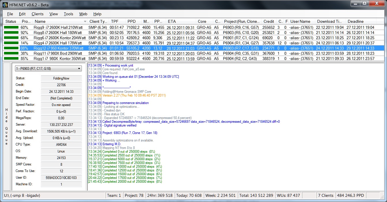

i7 950 klokket til 4.2GHz klarer P6903 med god margin ved å benytte Langouste, se på Rigg12 i bildet nedenfor. Det er imponerende at 950 klarer 55K PPD, men strømforbruket er et minus.
