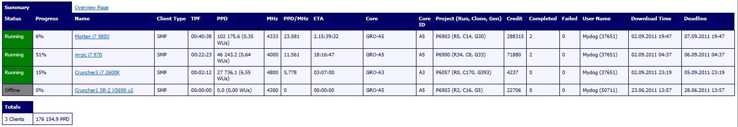

Mydog Skrevet 2. september 2011 Skrevet 2. september 2011 Nå har jeg endelig fått orden på 2600K maskinen, det viste seg å være Ubuntu installasjonen. Men nå får jeg bare vanlig -smp, har sjekket at passkey er rett og brukernavn. Får vel bare la den kjøre og håpe på at den får -bigadv etterhvert.
-alias- Skrevet 2. september 2011 Skrevet 2. september 2011 Har to i7 2600K rigger og ingen av dem liker Ubuntu+ folding så der måtte jeg gå tilbake til Win7. Taper betydelig PPD på det så jeg skal forsøke å reinstallere Ubuntu her også når jeg får litt tid til overs, men det blir neppe før finværet gir seg. Ellers så ser det ut til at det hjalp å skifte PSU på i7 980X riggen, som nå passerer 50% igjen. TPF ligger på 18:03 som gir en PPD på 64K+ for P6900. Får bare håpe at den holder seg stabil slik at jeg slipper å klokke ned noe.

Mydog Skrevet 3. september 2011 Skrevet 3. september 2011 ei57 Fungere den på samme måte som "kraken" eller har den en annen funksjon? 2600K maskinen får fortsatt bare vanlige smp WUer her, nr 3 er straks ferdig, ser at det kun er a3 coren som ligger i fah-mappa.
