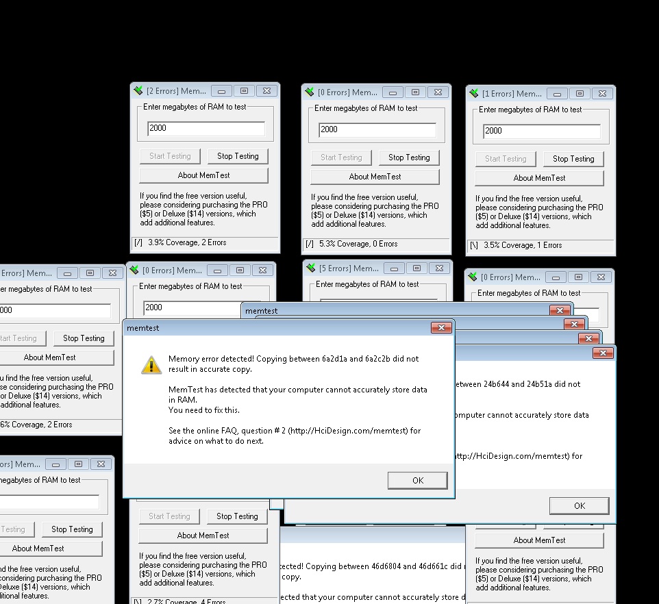

Begynner på nytt av seg selv hele tiden.
Det skal visst være minneproblemer, kanskje jeg må memteste riggen.
Endret av War
Får akkurat samme feilmelding hvis jeg overklokker for mye. Klokker jeg litt ned så folder den greit, snakker kun om ca. 25MHz ned så det skal ikke mye til. Men det kan selvsagt også skyldes minne, men jeg tror ikke det er problemet. Har likevel i bestilling 8GB nytt minne så vi får se om det hjelper. Skal visstnok ankomme Tromsø den 2. februar.
Endret av -alias-
SR2 er klokket 3,4
Drukner derimot i feilmeldinger på rammen. oppe i tusenvis av feil nå
Endret av War
Er 24GB som er montert under 2 gigakjølere.
Kommer til å ta uker med testing av en og en brikke.
Må nesten sette i noe annet og teste de i en annen maskin.
Ville bare si at å teste ram brikkene er det første jeg gjør ved kjøp av nye maskin/ram?
Har hatt merkelige feilmeldinger ved min nye maskin i 2007, så nå tester jeg alltid ram brikkene.
PS: Har bestilt en q9650, vudere å bestille ett 560 kort. Bare får å teste ut gtx 560.
Bruker 4 gb akkuratt nå.
Tenker jeg tar ut halvparten i første omgang, kan sette de i det andre SR2 kortet som ligger her og slenger.
