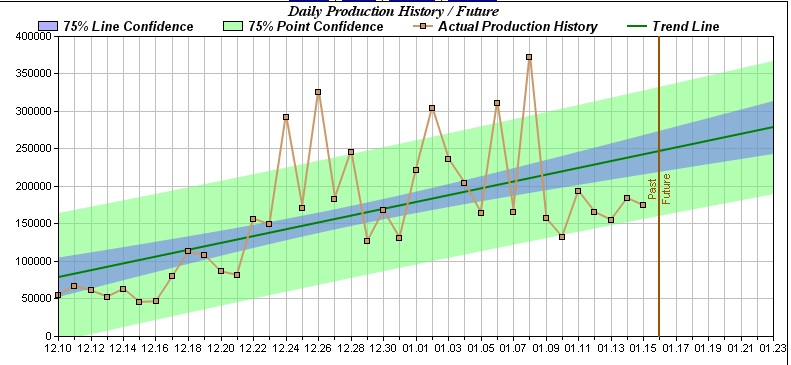

Intet nytt på big, utvalget er 2684, 2685, 2686, 2692 og 6900. Du kan ha blitt utsatt for en overvekt av førstnevnte, i tillegg til restarter forårsaket av M$-oppdateringer. Nå har ikke jeg vært spesielt plaget av 2684 i det siste, så er litt forundret over at ikke du har høyere ppd.
