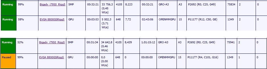

-alias- Skrevet 11. januar 2011 Skrevet 11. januar 2011 (endret) Jeg bruker win 7 64 bit. Store forskjeller på big med gpu, har ikke testet win xp ol da. Som du sikkert husker så bruker jeg kun XP 64, og jeg har nå testet hvor mye PPD på CPU går opp når GPU ikke folder. Forskjellen her er 886,5 PPD men kan variere mellom 500 og 1K. Her er uten og med GPU, i den rekkefølgen med like WUer: Det kan selvsagt være at XP 64 + heldige omstendigheter (les HK+minne+OC etc) gjør den forskjellen. Slik det er så synes jeg absolutt at det å mixe CPU & GPU folding er verdt det. Strømforbruket øker kun med ca. 50 - 60 Watt når GPU folding slås på. PPD/Watt blir 90/1 hvis jeg bruker gjennomsnittet mellom 50 og 60 Watt. Gjenomsnittlig PPD/Watt for alle fem rigger er 92.5/1 som er noe bedre på grunn av at den største produksjonen ligger på bigadv. Jeg kan tenke meg at du mest sannsynlig får et bedre PPD/Watt forhold etter at du fikk i gang SR2-riggen(e)? Endret 11. januar 2011 av -alias-

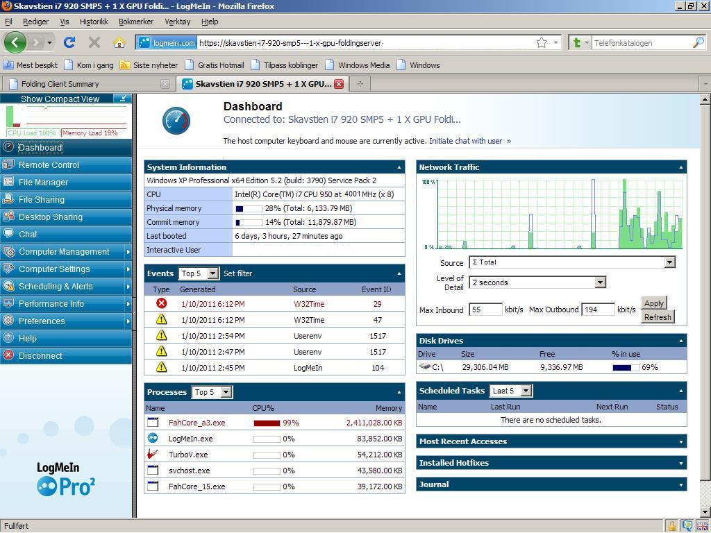

-alias- Skrevet 11. januar 2011 Skrevet 11. januar 2011 (endret) LogmeinPro har en veldig nyttig funksjon, nemlig Dashboard som legger ut en masse informasjon om CPU og minne som er nyttig for å se ressursbruken mellom dem. Bildet viser tallene for eksemplet jeg la ut over her. Nå kan det være at ikke alle data er like korrekte, foreks. så viste Logmein at CPU syklet med 3680MHz mens det riktige skal være 4001MHz (som jeg rettet det til). Ressursbruken for Fahcore_a3 og Fahcore_15 har jeg sjekket med Taskmanager og det stemmer helt. Tallene stemmer veldig godt med det jeg har erfart/trodd at det var. Endret 11. januar 2011 av -alias-
