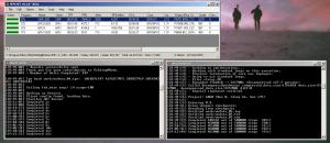

Jeg kjører en testrunde og tar et bilde. Kan jo være navnet i client.cfg blir noe helt annet enn man ser i -configonly.

 Noen ganger kan det være litt vanskelig å skjønne numrene de opererer med. Her ble en usedvanlig høy PPD på en vanlig smp blikkfang. Prosjekt 6701 står det i HFM.NET, men i Dos-vinduet står det P6060. P6060 og 6701 er da vitterlig forskjellige prosjekter iallfall ifølge prosjektlista. Noen som vet noe?

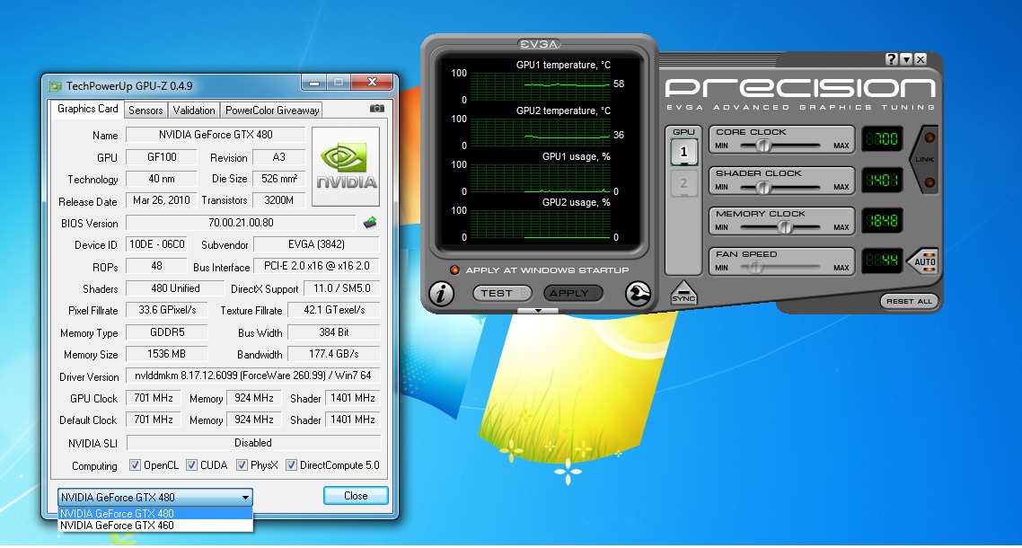

Jeg kjører systray clienten, jeg har ikke krysset av for disable highly optimiced assembly code. Gjør dere det i gpu 3 clienten? Det skal ikke gjøres, men jeg har ikke prøvd?
War: Her er det jeg har brukt? http://folding.stanford.edu/English/WinGPUGuide#ntoc2

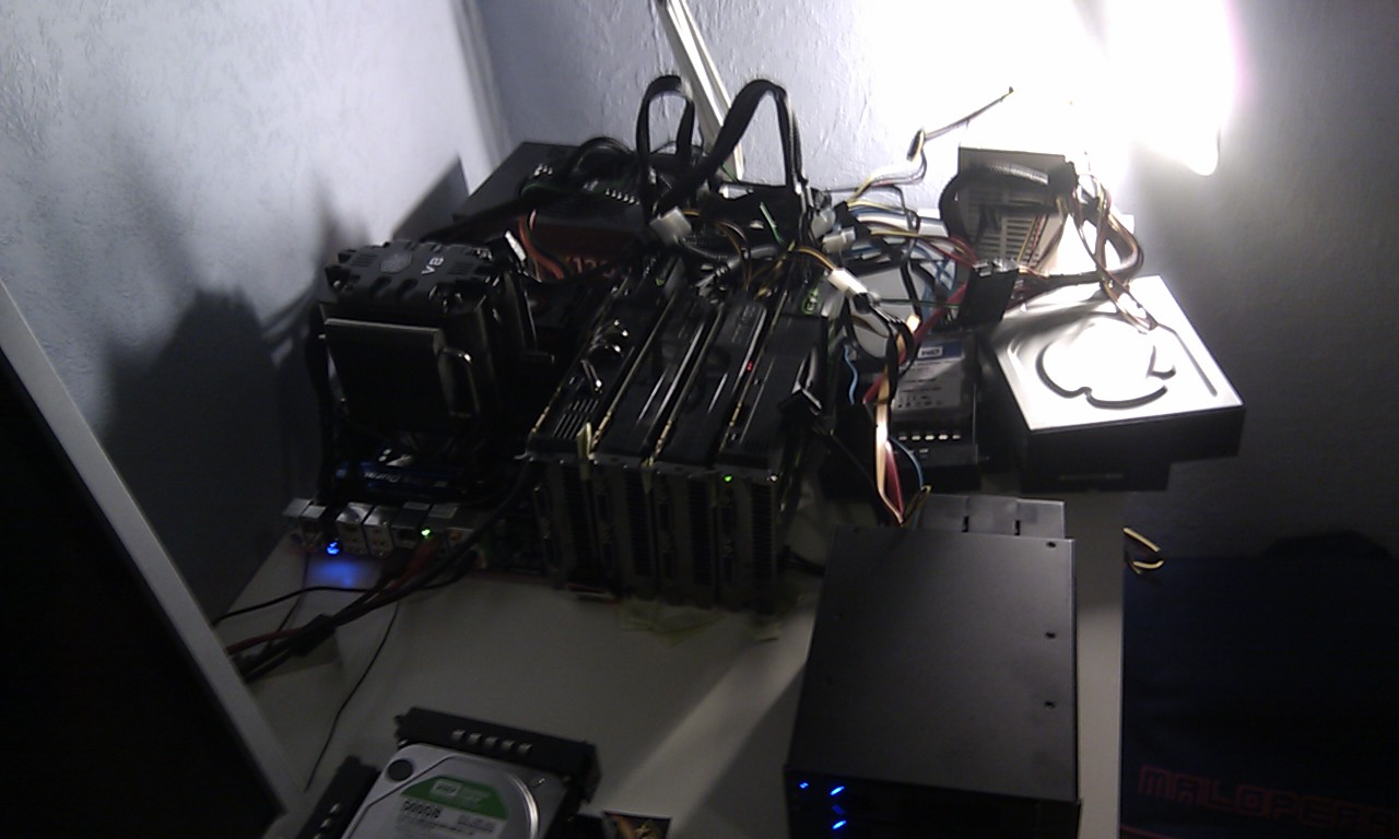

Kan det vre at du må manuelt sette til pcie 2.0 x8-hastighet i BIOS på slottene? Ser du kjører full 16x, på det ene skjermkortet, kanskje det er årsaken :) (dvs at to slotter får "0x" dvs ingen båndbredde)
Edit: Flashet bios 2 ganger og da kom alle.
