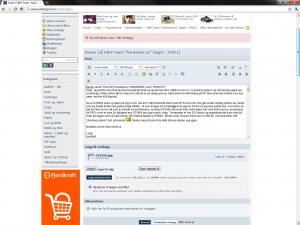

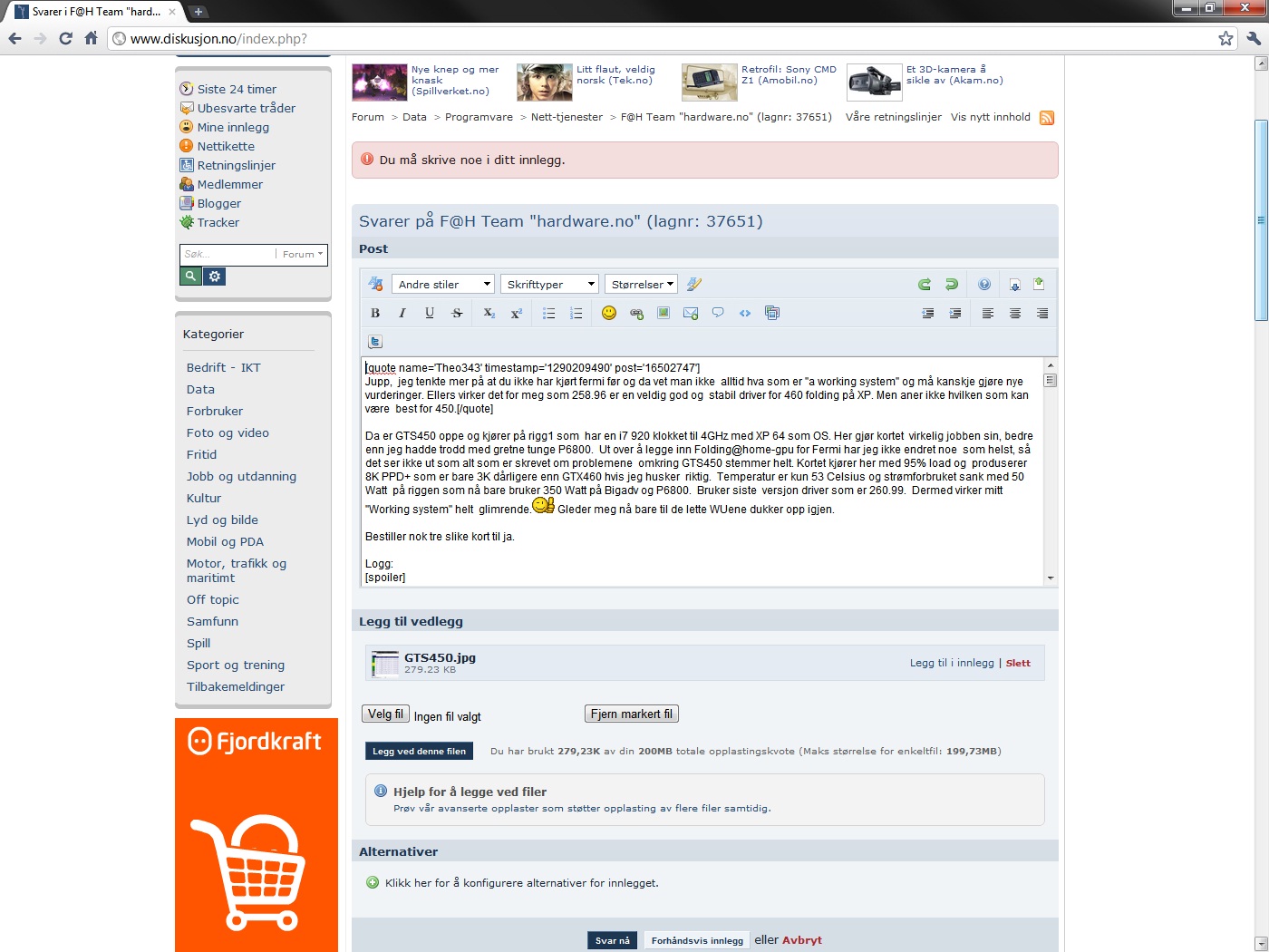

-alias- Skrevet 20. november 2010 Skrevet 20. november 2010 Jeg får av og til ikke lov å poste i forumet, og får bare denne feilmeldingen, se bilde:

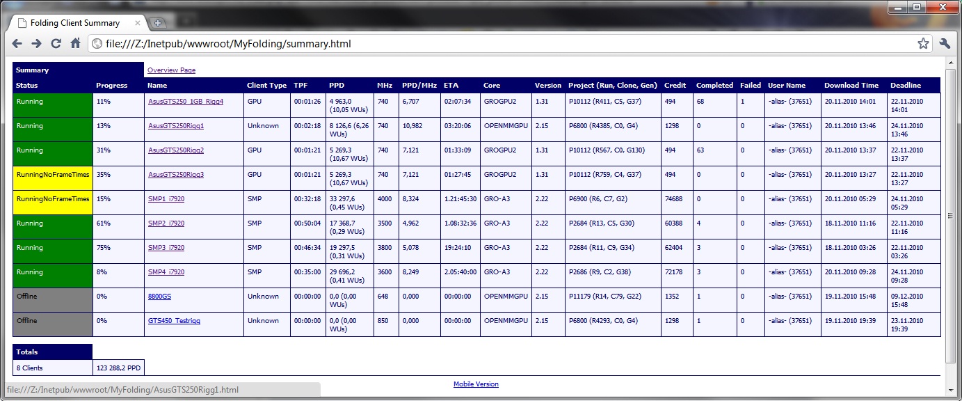

-alias- Skrevet 20. november 2010 Skrevet 20. november 2010 (endret) Jupp, jeg tenkte mer på at du ikke har kjørt fermi før og da vet man ikke alltid hva som er "a working system" og må kanskje gjøre nye vurderinger. Ellers virker det for meg som 258.96 er en veldig god og stabil driver for 460 folding på XP. Men aner ikke hvilken som kan være best for 450. Da er GTS450 oppe og kjører på rigg1 som har en i7 920 klokket til 4GHz med XP 64 som OS. Her gjør kortet virkelig jobben sin, bedre enn jeg hadde trodd med gretne tunge P6800. Ut over å legge inn Folding@home-gpu for Fermi har jeg ikke endret noe som helst, så det ser ikke ut som alt som er skrevet om problemene med GTS450 stemmer helt. Kortet kjører her med 95% load og produserer 8K PPD+ som bare er 3K dårligere enn GTX460 hvis jeg husker riktig. Temperatur er kun 53 grader Celsius og strømforbruket sank med 50 Watt på riggen som nå bare bruker 350 Watt på Bigadv og P6800 samtidig. Bruker siste versjon av driver som er 260.99. Dermed virket mitt "Working system" helt glimrende. Gleder meg bare nå til de lette WUene kommer. Bestiller nok tre slike kort til ja. Grafisk: Edit: Der fikk jeg postet ok. Det må ha vært noen koder i loggen jeg forsøkte å legge ut i en spoiler som rotet det til. Endret 20. november 2010 av -alias-

-alias- Skrevet 20. november 2010 Skrevet 20. november 2010 (endret) Har kun lagt inn siste driver fra Nvidia og ikke noe annet, som var samme som GTS250 brukte mener jeg. En annen sak? Tester nå med OPENMMGPU Core på GTS250 og det går helt kanon, bedre PPD med P11179 enn jeg fikk med GRO-A3 Core på , P10112 så jeg legger nok om til det på samtlige GTS250. Spørsmål: Blir det veldig kaldt (som det er meldt) så kjører jeg nok både GTS450 og GTS250 i hver rigg hvis det er mulig? Endret 20. november 2010 av -alias-

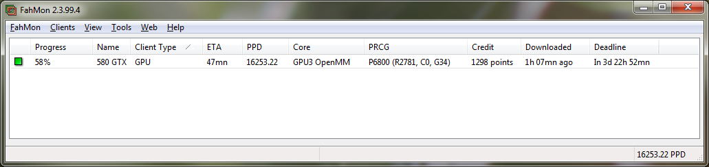

rvenes Skrevet 20. november 2010 Skrevet 20. november 2010 Har nå hatt 580 GTX'n min i drift i eit par timer. Ser ut om det funker greit. Er 16K PPD bra eller?
Kjetil Lura Skrevet 20. november 2010 Skrevet 20. november 2010 Ja er bra det, det er ca 6000PPD mere en det jeg får på gtx 460 sc ca 10800. Men vet du hvor mye strøm det trekker. Grunnen for jeg spør er at jeg har vurdert ett evga 580 SC.
-alias- Skrevet 20. november 2010 Skrevet 20. november 2010 Er 16K PPD bra eller? 16K er jo helt rått med P6800, nøyaktig det dobbelte av mitt ene GTS450, veldig bra.
