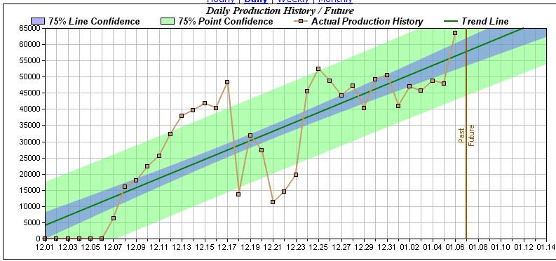

War Skrevet 7. januar 2010 Skrevet 7. januar 2010 Klokket shadere på 2x 295 + en cpu Ble en boost 63400. Kanskje jeg skal klokke shadere på 2x 250 også evt på 9800gx2 også.
