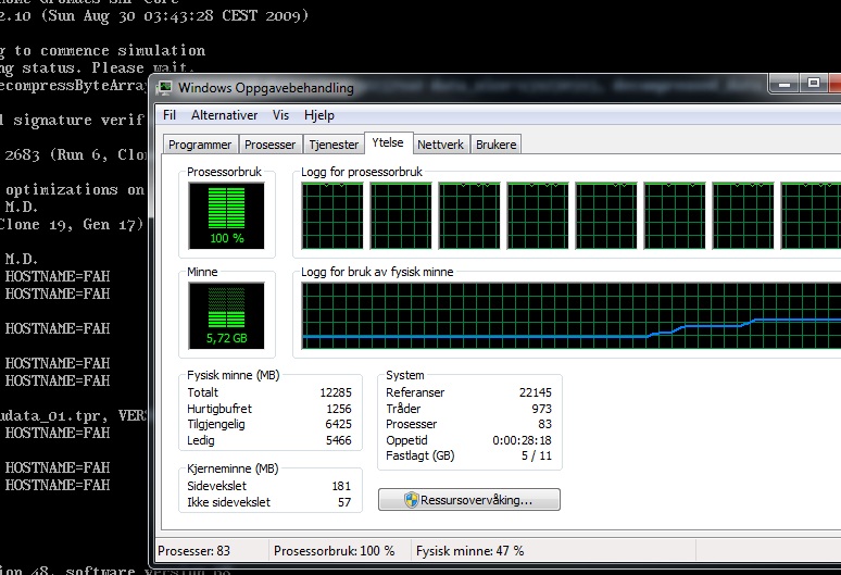

War Skrevet 9. desember 2009 Skrevet 9. desember 2009 (endret) Client configuration completed To start the folding client with bigadv support, run this command in the VMWare console: 7-core usage ./fah6 -bigadv -smp 7 8-core usage Make sure to allocate at least 4600MB or more if possible to the virtual machine to try this. ./fah6 -bigadv -smp 8 To take care of the 10-unit Core A2 requirement for bonus point qualification, run this command command in the VMWare console: ./fah6 -smp 8 Once 10-units have been completed, then the command with the bigadv flag can be used above. Edit, hvor mange skat jeg starte? En? Guiden sier jeg kan starte 6, for overkill-uber-servere? Er det slik at denne linux er en bra sak? Noe å kjøre på alle pcene som cpu? På for eks E8500 og E6800QE Endret 9. desember 2009 av War
Theo343 Skrevet 9. desember 2009 Skrevet 9. desember 2009 (endret) Det ser bra ut. Du kan droppe å laste ned ting i vmware og droppe å installere vmware tools. Alt som trengs er i den VMen du lastet ned. Da sparer du også tid EDIT: Ikke vær redd for å komme med konstruktiv kritikk og forslag til førstepost mens den utvikler seg. Endret 9. desember 2009 av Theo343
War Skrevet 9. desember 2009 Skrevet 9. desember 2009 (endret) 12GB ram ftw. Hvordan blir det med 295x 2-4 på toppen av dette? Burde jeg sette opp 7 cores og 1 til gpu? eller bare pøse på så får OS sette alt i kø. Hvordan PPD-er jeg de 8? Endret 9. desember 2009 av War
Theo343 Skrevet 10. desember 2009 Skrevet 10. desember 2009 (endret) War: Absolutt noe du kan kjøre på alle maskiner du vil drive med CPU SMP folding Start den slik: ./fah6 -smp 7 -verbosity 9 Da starter den 7 tråder og du får bra ytelse igjen på windows. Takk Jann - Ove, forhåpentligvis blir den mye, mye bedre på noen dager. Endret 10. desember 2009 av Theo343
War Skrevet 10. desember 2009 Skrevet 10. desember 2009 (endret) Hvordan PPD-er jeg den? Ytelse i windows er oppskryt, 8 ftw. Kjørte ./fah6 -bigadv -smp 8 Endret 10. desember 2009 av War

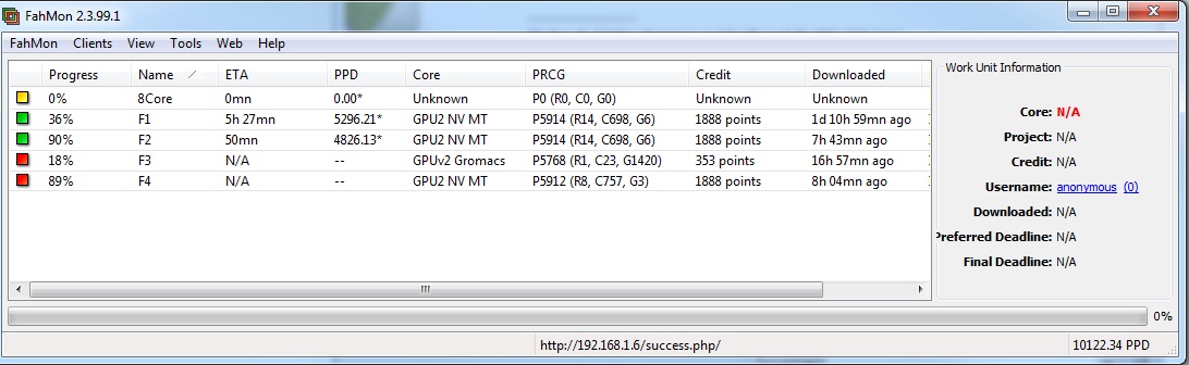

War Skrevet 10. desember 2009 Skrevet 10. desember 2009 (endret) Liker ikke at FahMon viser "anonym" på cpu. Jeg la inn war og 37651 Endret 10. desember 2009 av War
War Skrevet 10. desember 2009 Skrevet 10. desember 2009 (endret) Edit: Oppdaterte med "kilent er på V maskin" Etter å ha tatt bilde. Trur jeg folder random nå, uten team. Confige på nytt. Endret 10. desember 2009 av War

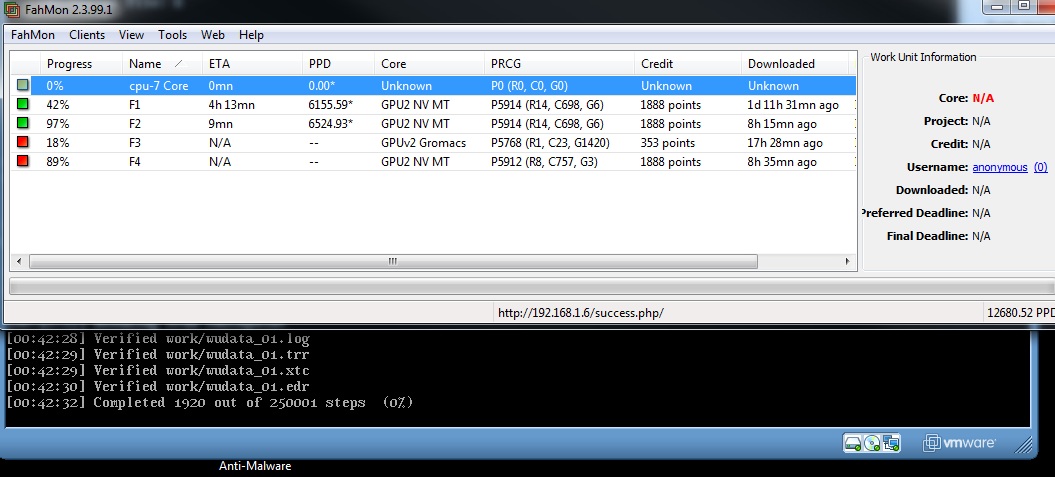

Theo343 Skrevet 10. desember 2009 Skrevet 10. desember 2009 (endret) Velg "tools" og "download new projects" Da vil det nok dukke opp en P2671. - Config manuelt er ./fah6 -configonly - bruk eks. ctrl+z for å avslutte foldingen og komme til kommandolinja eller alt+f2 for å åpne et nytt kommandovindu. Endret 10. desember 2009 av Theo343
War Skrevet 10. desember 2009 Skrevet 10. desember 2009 (endret) My bad, jeg har 12 tommeltotter. reboota og legger inn på nytt. Prøver med 7 cores, da gpu fikk 5000PPD lavere med 8 cores. Hm når den først jobber kan jeg ikke avslutte den. Ingen kode fungerer, og lukker jeg starter den der igjen. Endret 10. desember 2009 av War
Theo343 Skrevet 10. desember 2009 Skrevet 10. desember 2009 (endret) klikk musen inne i skjermen der den jobber, trykk ctrl+z og den avbryter og gir deg kommando prompt. Så kan du rekonfigurere med ./fah6 -configonly og deretter skriver du reboot kommandoen og starte den opp med 7 tråder, ./fah6 -smp 7 -verbosity 9. Endret 10. desember 2009 av Theo343
War Skrevet 10. desember 2009 Skrevet 10. desember 2009 (endret) Ok.Som over. Config er satt opp, war 37651 og ID. Den folder på 90% cores Sliter litt med FohMon bare. Navn cpu 7 core Adresse: http://192.168.1.6/success.php ( ?) Endret 10. desember 2009 av War
Theo343 Skrevet 10. desember 2009 Skrevet 10. desember 2009 (endret) Fahmon klient skal være \\192.168.1.6\fah\ Endret 10. desember 2009 av Theo343
