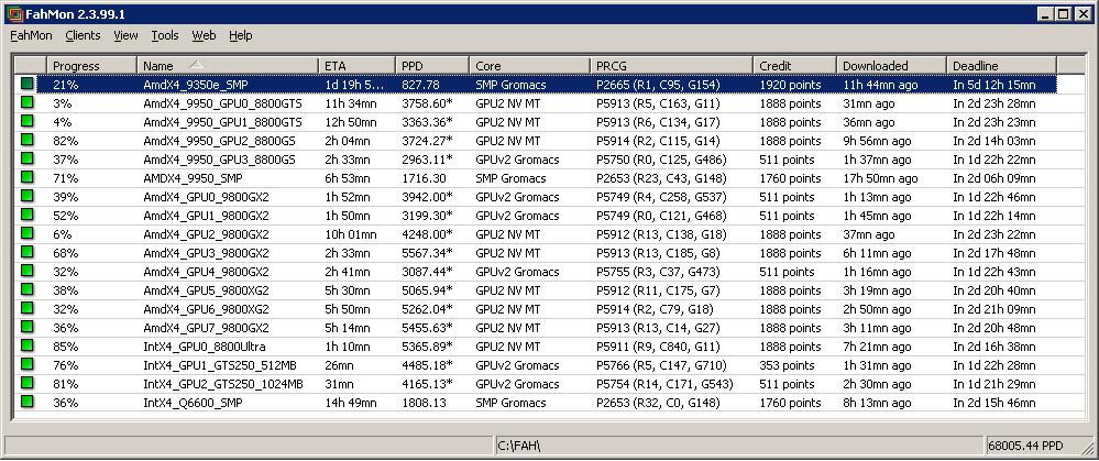

-alias- Skrevet 9. august 2009 Skrevet 9. august 2009 (endret) Nå går det aktuelle 250 GTSkortet mitt jevnt over med halv PPD i forhold til de andre, ingen tvil om at noe er galt selv om jeg ikke har hatt EUE. Hvilket kort er det, nytt eller noen måneder, merke? Jeg har fulgt med det dårlige kortet mitt over flere WUer nå. Det starter bra ved hver ny WU for så å yte dårligere utover samtidig som det blir varmere og varmere. På slutten yter det ned mot halvparten av det nye GTS250 kortet og temperaturen ligger på 104 - 106 grader., men ingen EUE. Endret 9. august 2009 av -alias-

kjellms Skrevet 9. august 2009 Skrevet 9. august 2009 (endret) Nå går det aktuelle 250 GTSkortet mitt jevnt over med halv PPD i forhold til de andre, ingen tvil om at noe er galt selv om jeg ikke har hatt EUE. Hvilket kort er det, nytt eller noen måneder, merke? Jeg har fulgt med det dårlige kortet mitt over flere WUer nå. Det starter bra ved hver ny WU for så å yte dårligere utover... `Det er det nyeste jeg har fra i vår, har egentlig bare kjørt ca 1 mnd. XFX 250GTS m 1 Gb minne. Jeg har verken EUE eller høye T (iallfall ikke høyere enn 60-70 hvor det normalt ligger litt avhengig av hvor varmt det ellers er i rommet. Har også lukket kabinettet med bedre filtre osv. Men T er ikke gått opp noe særlig av den grunn. Det går bare enten for fullt eller så for brøkdeler av farta, slik at effektiv rate blir ca 2,5 k PPD. Skal la det gå noen dager til, men jeg tviler på at det er noe galt med WUene eller hovedkortet, da skulle man jo merke noe på andre kort også. EDIT Sjekket på FF og fant announcment for new projects: "Announcing projects 5912-5915 (Core 14)" Her framgår blandt annet noen av de symptomene som vi har nevnt. Og etter det jeg husker har jeg foreløbig bare opplevd dette med p 5912 og p 5915 så da er kanskje kortet mitt ok allikevel. Men neppe ditt -alias- ? Noe annet er jo at scoren er jo ikke ekstra høy som de skriver. Hos meg halveres jo nesten effective rate. Velvel. Der har også vært en streng med dårlige WUer i p 5912: Project 5912 problems? PS Tesla er vel for dyrt. Endret 9. august 2009 av kjellms

knopflerbruce Skrevet 10. august 2009 Skrevet 10. august 2009 (endret) Ser forresten viewer-vinduet ditt ut som det jeg lastet opp? Jeg har ikke skjermer på noen av mine foldingmaskiner og betjener dem kun via logmein. Vieweren fungerer veldig dårlig over denne forbindelsen, så jeg bruker den aldri. Forøvrig så svarte vel kjellms om bruken av vieweren som ikke har noen egentlig nytteverdi utover at det ser kult ut. Bruker kun FahMon til å se på klientene. Alt under 90 grader er bra nå når det er så varmt. Link til FahMon: http://fahmon.net/download.html Loggen gir ingen informasjon om temperaturer, se etter ordet EUE. Den aktuelle klienten som går der vil bruke omtrent 75 - 80 timer på å fullføre. Hvilken type klient er det, og nummer? Det viste seg at jeg hadde CPU og ikke GPU-klient, noe som kan forklare hvorfor ytelsesforskjellen var som den var Har ca 2300 PPD (første WU med GPU, så er vel ikke noe eksakt tall) med mitt 8800gt, er DET en normal score? Syns den gikk VELDIG tregt i går kveld, først i morgentimene i dag og utover den har sparket fra seg, så er ikke 100% overbevist over at alt er OK enda. Takk for all hjelp sålangt, forresten. Burde jeg ha en dual core i dersom jeg skal sette i det andre kortet i denne PC'en, forresten? Eller holder det med en kjerne til 2 GPU-kjøringer? Endret 10. august 2009 av knopflerbruce

-alias- Skrevet 10. august 2009 Skrevet 10. august 2009 Det viste seg at jeg hadde CPU og ikke GPU-klient, noe som kan forklare hvorfor ytelsesforskjellen var som den var Har ca 2300 PPD (første WU med GPU, så er vel ikke noe eksakt tall) med mitt 8800gt, er DET en normal score? Syns den gikk VELDIG tregt i går kveld, først i morgentimene i dag og utover den har sparket fra seg, så er ikke 100% overbevist over at alt er OK enda. Takk for all hjelp sålangt, forresten. Burde jeg ha en dual core i dersom jeg skal sette i det andre kortet i denne PC'en, forresten? Eller holder det med en kjerne til 2 GPU-kjøringer? Regnet med at det var cpu-klient(er) som var i gang hos deg siden PPD var så lav. 2300 PPD på et 8800GT er vel ca. normalt hvis det er en 511 poenger du kjører. Jeg har aldri hatt 8800GT selv så jeg antar mer enn jeg tror. Jeg kjørte en stund 4 GPU på en AMD X2 5200+ så 2 GPU på en single core burde vel sykle rundt. Det ser du forresten i taskmanager under ytelse hvor opptatt cpu blir. Jeg vil tro det går helt fint. Legger ut en liste som viser PPD på mine henholdsvis 5 og 3 forskjellige type GPU og CPU i øyeblikket så kan du sammenligne.

knopflerbruce Skrevet 10. august 2009 Skrevet 10. august 2009 Det viste seg at jeg hadde CPU og ikke GPU-klient, noe som kan forklare hvorfor ytelsesforskjellen var som den var Har ca 2300 PPD (første WU med GPU, så er vel ikke noe eksakt tall) med mitt 8800gt, er DET en normal score? Syns den gikk VELDIG tregt i går kveld, først i morgentimene i dag og utover den har sparket fra seg, så er ikke 100% overbevist over at alt er OK enda. Takk for all hjelp sålangt, forresten. Burde jeg ha en dual core i dersom jeg skal sette i det andre kortet i denne PC'en, forresten? Eller holder det med en kjerne til 2 GPU-kjøringer? Regnet med at det var cpu-klient(er) som var i gang hos deg siden PPD var så lav. 2300 PPD på et 8800GT er vel ca. normalt hvis det er en 511 poenger du kjører. Jeg har aldri hatt 8800GT selv så jeg antar mer enn jeg tror. Jeg kjørte en stund 4 GPU på en AMD X2 5200+ så 2 GPU på en single core burde vel sykle rundt. Det ser du forresten i taskmanager under ytelse hvor opptatt cpu blir. Jeg vil tro det går helt fint. Legger ut en liste som viser PPD på mine henholdsvis 5 og 3 forskjellige type GPU og CPU i øyeblikket så kan du sammenligne. Da ser det ganske normalt ut. Har P5913(R9, C76, G34) (er vel første tallet som er viktig? altså 5913. Tok med resten for "morro skyld"), og ser ut som det er en viss logikk sammenlignet med ditt 9800gx2. Skulle vært støtte for geforce 7, da kunne jeg hivd opp 2 rigger til med SLI 7900gto (@ gtx forhåpentligvis) og SLI 7900gs 512mb... har bare 2 8800gt og et hd4870 her av ting som virkelig kicker. Hvis det finnes 24pin og 8pin-split for HK-kontakter kan jeg jo lett kjøre fler rigger på en PSU, 8800gt drar vel ikke stort...
-alias- Skrevet 10. august 2009 Skrevet 10. august 2009 (endret) Da ser det ganske normalt ut. Har P5913(R9, C76, G34) (er vel første tallet som er viktig? altså 5913. Tok med resten for "morro skyld"), og ser ut som det er en viss logikk sammenlignet med ditt 9800gx2. har bare 2 8800gt og et hd4870 her av ting som virkelig kicker. Hvis det finnes 24pin og 8pin-split for HK-kontakter kan jeg jo lett kjøre fler rigger på en PSU, 8800gt drar vel ikke stort... HD4870 vil som ei57 sier mest sannsynlig kreve en dual core cpu. 591X er "lette" klienter å folde med og gir bra PPD. 57XX belaster gpu mye mer og gir dårlig PPD. Jeg har 4 stk. 9800GX2 (8 stk. GPU) og de yter noe forskjellig alt etter hvor klokkevennlige de er. Ett av dem er ganske så slitent og jeg må underklokke den ene kjernen for å få det til å fungere sånn noenlunde. Hvis du investerer i et wattmeter til 129 kroner fra Clas Ohlson så ser du hva maskinen trekker fra veggen. Endret 10. august 2009 av -alias-
