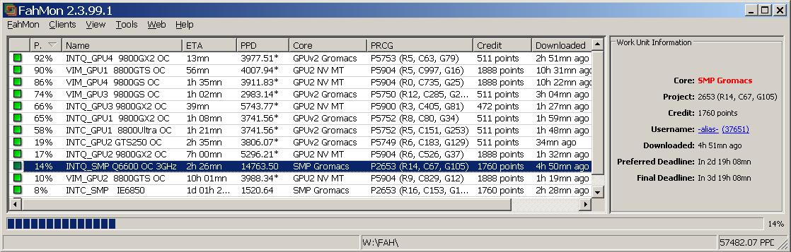

Takk, men det spørs hvor lenge jeg kan holde på framover. Temperaturene stiger ute og det merkes godt. Har åpne vinduer og tatt av sideluker på alle maskiner, men med disse forbannede 511p så nytter jo ingenting. Når temperaturen på GPU begnner å nærmer seg 100 grader så begynner jeg å bli en smule nervøs. Det rare er at den plutselig kan droppe ned til 75 for så etter noen få sekunder stige rett opp igjen.
Ja, det har vært varmt her også hørte jeg, 16 gr, nå har jeg både vinduer og en dør åpen. Hvor mye hjelper det på temperaturen å klokke litt ned på GPU? Husker det var en tidligere som skrev om litt undervoltede CPUer som produserte bra, med mindre varmeutvikling. Den der tempen som spretter opp og ned så mye, det høres ikke bra ut! Merker du det på produksjonen ved å bruke last frame only? Noe som er utstabilt, synker T så mye plutselig betyr det jo at arbeidet plutselig blir mye lettere eller stopper opp. Passerte 10M på FAH hurrah :fun:

Jeg har 2 slike kort, hvor kun den ene kjernen fikk en sinnsyk (helt oppe i 105) temperatur på 511p jobbene. Etter at jeg satte vifta på 95% holder den seg omkring 90 hvis jeg klarer å holde romtemperaturen under 20. De andre 3 ligger omkring 86 - 87 på samme type jobb. Må legge til at alle er max OC. På øvrige WUs holder temperaturene seg på 70-tallet. Må nok snart flytte den riggen i garasjen, men venter på et nytt hovedkort med 4 PCIe slotter slik at jeg blir kvitt begge maskinene som står sammen.

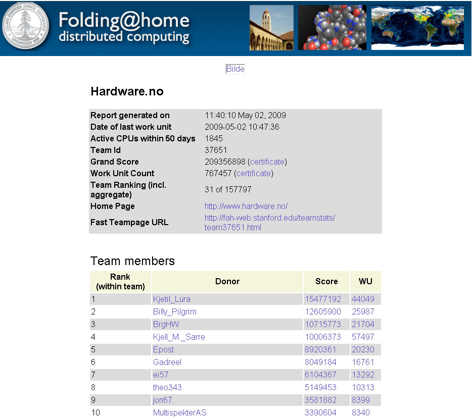

Er det bare 18 aktive foldere på hw?
Jeg foldet litt i 2-3 mnd og står listet på nr 19.

Bruker: ToreJorgen (finner ikke megselv i lista enda men...)
Velkommen, ja det er jo noe av vitsen. Vær nøye hver gang du forandrer noe opplegg, installerer på nytt, ny config osv at du skriver navnet nøyaktig likt og samme team nr. (37651), for det som er foldet på andre navn og lag forblir der, man kan ikke flytte det etterpå. Det kan ta litt tid før du er på listene, men så lenge du har gjort rett kan du stort sett stole på at poengen havner på lista.
Du er på lista til Stanford, men har kanskje ikke fullført noen WU's (WorkUnits) enda.
Linken under oppdateres som regel annenhver time og dataene er vanligvis ferdig prosessert 1.30,
3.30, 5.30 osv.
http://fah-web.stanford.edu/cgi-bin/main.p...name=ToreJorgen
Du kan også følge hardware.no (og din egen folding) her:
http://folding.extremeoverclocking.com/tea...?s=&t=37651
Sjekk PPD på Q6600 SMP, den som er uthevet!
Plutselig tok PPD på denne bare helt av. Jeg går ut fra at det er en feil, men hva er det som skjer? Dette er FahMon over nettverket, men jeg har vært inne på selve maskinen (måtte koble på en skjerm slik at jeg var sikker på at ikke FahMon spilte meg et puss) og FahMon rapporterer korrekt.
Edit: Fant feilen som var at 8 - 10 versjoner av F_A1.exe var i gang samtidig. Fatter ikke hvordan alle disse var startet. Har nå slettet alle nødvendige filer og lastet ned ny core og startet på nytt, så nå er det normalt og i orden igjen. Men det var litt av en PPD :dribble:
