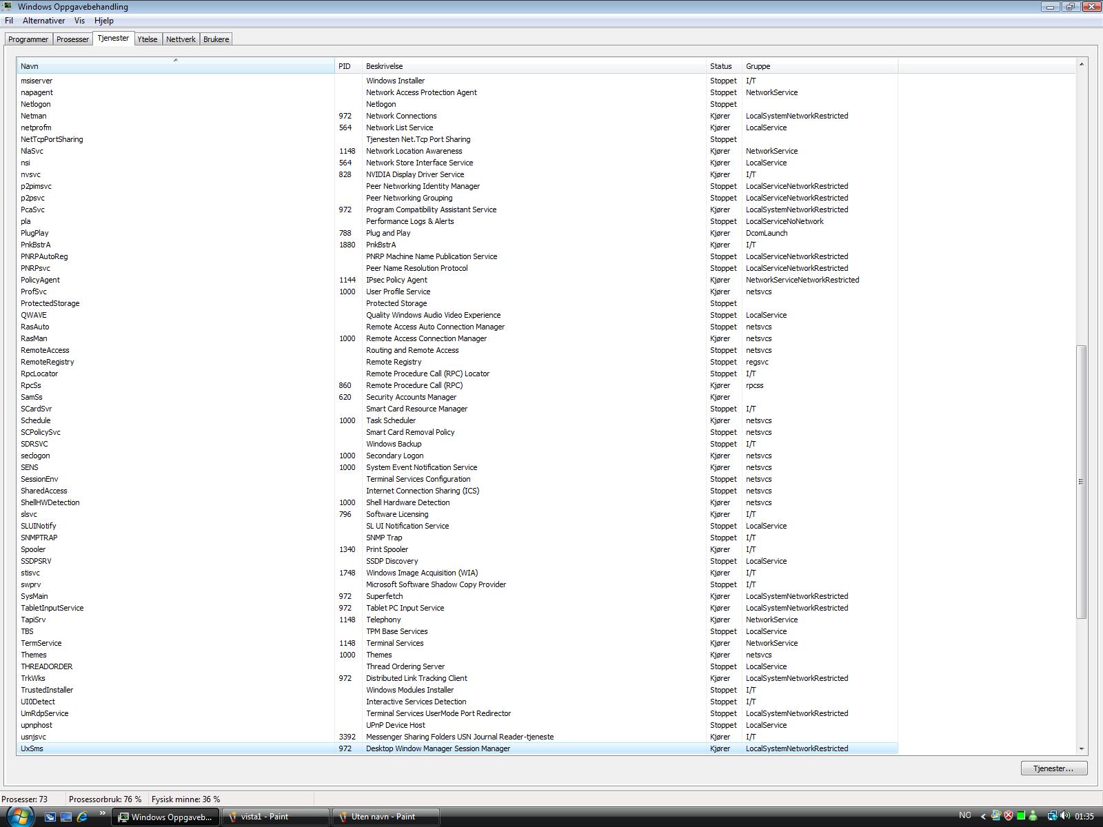

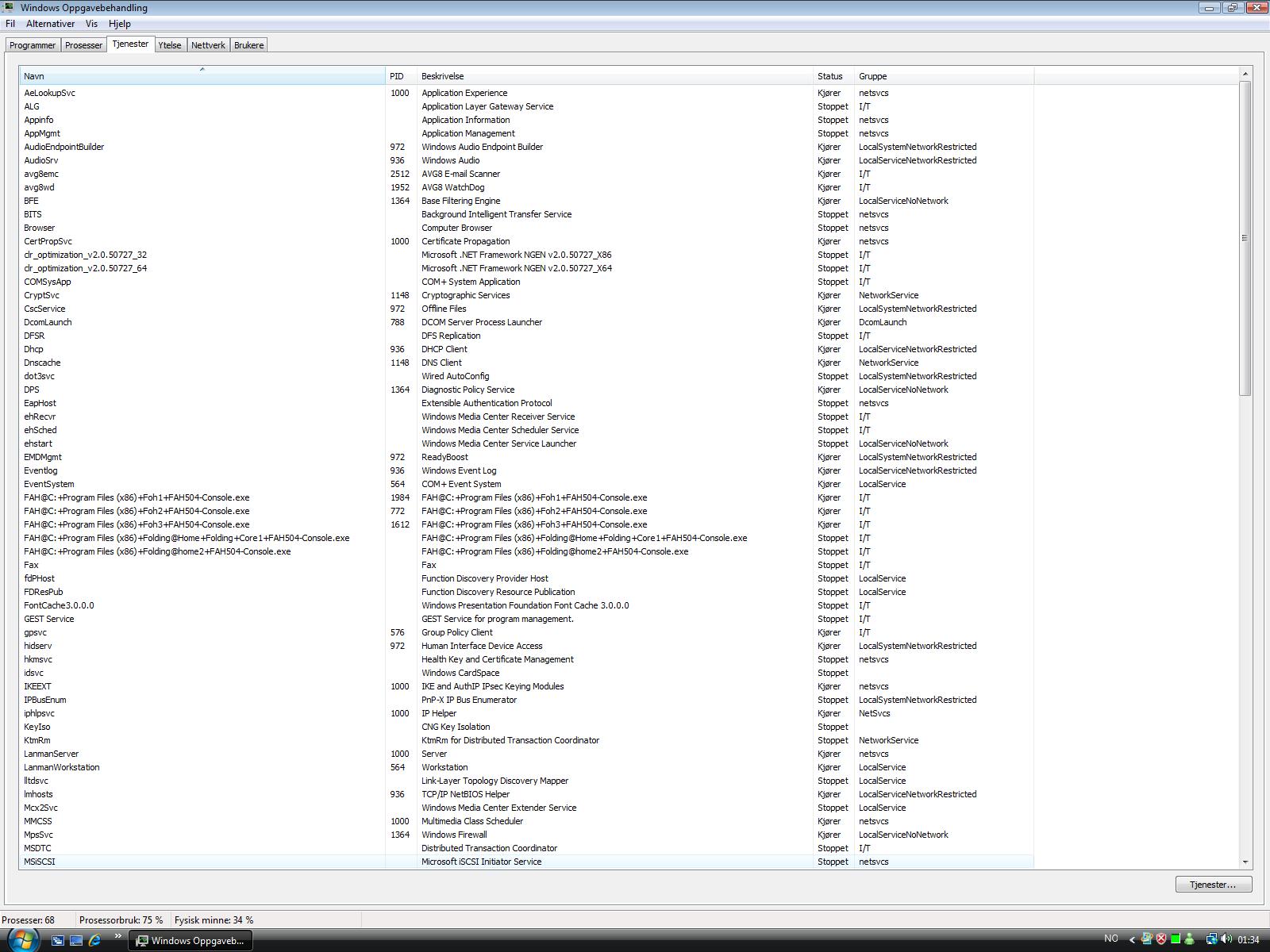

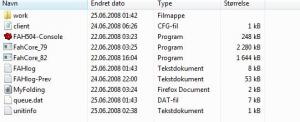

War Skrevet 25. juni 2008 Skrevet 25. juni 2008 Jeg ville deaktivert de to problemlinjene i Tjenester Hvordan? Alt er grået ut uten om start som gir feilmelding. Mappe 4
Tordenflesk Skrevet 25. juni 2008 Skrevet 25. juni 2008 I registeret under: HKEY_LOCAL_MACHINE\SYSTEM\CurrentControlSet\Services
War Skrevet 25. juni 2008 Skrevet 25. juni 2008 Slettet dem i registeret. Nå starter bare 1-2-3, regner med at det bare er å sette opp nr 4 på nytt som service så er alt i boks, Takker.
Xell Skrevet 25. juni 2008 Skrevet 25. juni 2008 Flott at du fikk ordnet det. Alternativt kunne du høyreklikket på tjenestene og valgt egenskaper og så valgt at de ikke skulle starte automatisk. Da ville de ligget i lista, men aldri kjørt. men jeg tror uansett at problemet var at det du hadde satt opp i core4-katalogen ikke var satt opp som service. Den manglet jo i servicelista.

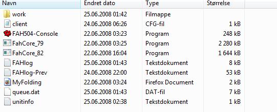

kjellms Skrevet 25. juni 2008 Skrevet 25. juni 2008 (endret) Jeg ville deaktivert de to problemlinjene i Tjenester Hvordan? Alt er grået ut uten om start som gir feilmelding. Mappe 4 Ja det er rart (betyr vel at det gentlig ikke er fullstendig installsjon, kanskje) men om du åpner den boksen som heter egenskaper i Tjenester får du noen flere valg. Om de virker er noe annet. Men har du fått slettet i registeret burde det begynne å virke. Mappe 4 ser OK utenom at den er installert 22. Så har den egentlig ikke begynt å jobbe før den 25., siden det da er opprettet flere foldere bl a Work og unitinfo. Ny clientconfig har du lagd den 24., først ca 20t etterpå begynner den å jobbe. Kanskje etter den registerfixen din. Kanskje står det noe i Fahlog-Prev som gir mening. Og er det WUer i det hele tatt i Work mappa. Hvis det er riktig at den nå jobber kan du åpne unitinfo (med feks dobbelklikking) eventuelt velge wordpad og få en beskjed om hvilket prosjekt det er og hvor langt den er kommet. Jeg bruker Opus Directory til slikt og den oppdaterer Unitinfo slik at jeg ser at det fungerer. Sammen med Task Manager gir det god oversikt. Endret 25. juni 2008 av kjellms
War Skrevet 25. juni 2008 Skrevet 25. juni 2008 (endret) Slettet mappe 4, la inn på nytt som service og ID 4 Startet opp og nå fungerer det. Litt kjipt å komme hjem etter 14 dager med 24/7 100% for å finne ut at en core ikke kjørte Hvordan er egentlig Quad til folding? Edit: Det er jo ikke 4x 2,6 men 1.3x2 x2 Endret 25. juni 2008 av War
