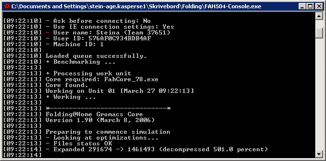

Har kjørt dette i konstant på 2 maskiner siden Mandag nå, og brukte det vist litt for noen år siden også, men jeg finner ikke meg selv på denne ranking listen.
Jeg kjører consol'en. Hvordan ser jeg hvor mye credits\ poeng jeg har?
Jeg har fullført en oppgave (20 mill steps) på denne éne PC'en også i dag, så det skal da være mere enn nok til å havne på listen iallfall?
Den fikk jo sendt resultatet også, så den har iallfall kontakt med serveren..
Har som navn: "Steina" på begge klientene\ PC'ene, men jeg finner ingenting i det navnet når jeg søker på stats siden dems
Steina :) Det går noen timer fra levert unit til det dukker opp på weben og extreme sjekker stanford-statestikken en gang hver 3de time. :) Endret av Xell

Ok.. takker. Men den siden jeg søkte med fant jeg jo link til ifra fremsiden, og jeg finner andre der fra hw- laget, så mulig at det bare er den siden som er dårlig oppdatert :hmm:
Arg.. Går det så tregt å tjene seg opp poeng altså? ^^

[13:22:03] + 368640 bytes downloaded
[13:22:03] + 378880 bytes downloaded
[13:22:03] + 389120 bytes downloaded
[13:22:03] + 399360 bytes downloaded
[13:22:03] + 409600 bytes downloaded
[13:22:03] + 419840 bytes downloaded
[13:22:03] + 430080 bytes downloaded
[13:22:03] + 440320 bytes downloaded
[13:22:03] + 450560 bytes downloaded
[13:22:03] + 460800 bytes downloaded
[13:22:03] + 471040 bytes downloaded
[13:22:03] + 481280 bytes downloaded
[13:22:03] + 491520 bytes downloaded
[13:22:03] + 501760 bytes downloaded
[13:22:03] + 512000 bytes downloaded
[13:22:03] + 522240 bytes downloaded
[13:22:03] + 532480 bytes downloaded
[13:22:03] + 542720 bytes downloaded
[13:22:03] + 552960 bytes downloaded
[13:22:03] + 563200 bytes downloaded
[13:22:03] + 573440 bytes downloaded
[13:22:03] + 583680 bytes downloaded
[13:22:03] + 593920 bytes downloaded
[13:22:03] + 604160 bytes downloaded
[13:22:03] + 614400 bytes downloaded
[13:22:03] + 624640 bytes downloaded
[13:22:03] + 634880 bytes downloaded
[13:22:03] + 645120 bytes downloaded
[13:22:03] + 655360 bytes downloaded
[13:22:03] + 665600 bytes downloaded
[13:22:03] + 675840 bytes downloaded
[13:22:03] + 686080 bytes downloaded
[13:22:03] + 696320 bytes downloaded
[13:22:03] + 706560 bytes downloaded
[13:22:03] + 716800 bytes downloaded
[13:22:03] + 727040 bytes downloaded
[13:22:03] + 737280 bytes downloaded
[13:22:03] + 747520 bytes downloaded
[13:22:03] + 757760 bytes downloaded
[13:22:03] + 768000 bytes downloaded
[13:22:03] + 778240 bytes downloaded
[13:22:03] + 788480 bytes downloaded
[13:22:03] + 789667 bytes downloaded
[13:22:03] Verifying core Core_a1.fah...
[13:22:03] Signature is VALID
[13:22:03]
[13:22:03] Trying to unzip core FahCore_a1.exe
[13:22:03] Decompressed FahCore_a1.exe (2035712 bytes) successfully
[13:22:03] + Core successfully engaged
[13:22:03] Deleting current work unit & continuing...
[13:22:11] - Preparing to get new work unit...
[13:22:11] + Attempting to get work packet
[13:22:11] - Connecting to assignment server
[13:22:12] - Successful: assigned to (171.64.65.64).
[13:22:12] + News From Folding@Home: Welcome to Folding@Home
[13:22:12] Loaded queue successfully.
[13:22:33] + Closed connections
[13:22:38]
[13:22:38] + Processing work unit
[13:22:38] Core required: FahCore_a1.exe
[13:22:38] Core found.
[13:22:38] Working on Unit 08 [March 28 13:22:38]
[13:22:38] + Working ...
[13:22:47] CoreStatus = FFFFFFFF (-1)
[13:22:47] Client-core communications error: ERROR 0xffffffff
[13:22:47] Deleting current work unit & continuing...
[13:22:55] - Preparing to get new work unit...
[13:22:55] + Attempting to get work packet
[13:22:55] - Connecting to assignment server
[13:22:55] - Successful: assigned to (171.64.65.64).
[13:22:55] + News From Folding@Home: Welcome to Folding@Home
[13:22:55] Loaded queue successfully.
[13:22:56] - Error: Attempt #1  to get work failed, and no other work to do.
            Waiting before retry.
[13:23:06] + Attempting to get work packet
[13:23:06] - Connecting to assignment server
[13:23:07] - Successful: assigned to (171.64.65.64).
[13:23:07] + News From Folding@Home: Welcome to Folding@Home
[13:23:07] Loaded queue successfully.
[13:23:18] + Closed connections
[13:23:23]
[13:23:23] + Processing work unit
[13:23:23] Core required: FahCore_a1.exe
[13:23:23] Core found.
[13:23:23] Working on Unit 09 [March 28 13:23:23]
[13:23:23] + Working ...
[13:23:32] CoreStatus = FFFFFFFF (-1)
[13:23:32] Client-core communications error: ERROR 0xffffffff
[13:23:32] Deleting current work unit & continuing...
[13:23:40] - Preparing to get new work unit...
[13:23:40] + Attempting to get work packet
[13:23:40] - Connecting to assignment server
[13:23:40] - Successful: assigned to (171.64.65.64).
[13:23:40] + News From Folding@Home: Welcome to Folding@Home
[13:23:41] Loaded queue successfully.
[13:23:57] + Closed connections
[13:24:02]
[13:24:02] + Processing work unit
[13:24:02] Core required: FahCore_a1.exe
[13:24:02] Core found.
[13:24:02] Working on Unit 00 [March 28 13:24:02]
[13:24:02] + Working ...
[13:24:11] CoreStatus = FFFFFFFF (-1)
[13:24:11] Client-core communications error: ERROR 0xffffffff
[13:24:11]
Folding@Home will go to sleep for 1 day as there have been 5 consecutive Cores e
xecuted which failed to complete a work unit.
[13:24:11] (To wake it up early, quit the application and restart it.)
[13:24:11] If problems persist, please visit our website at http://folding.stanf
ord.edu for help.
[13:24:11] + Sleeping...
På slutten her så ga den opp og gikk å la seg tydeligvis :hmm: ^^
