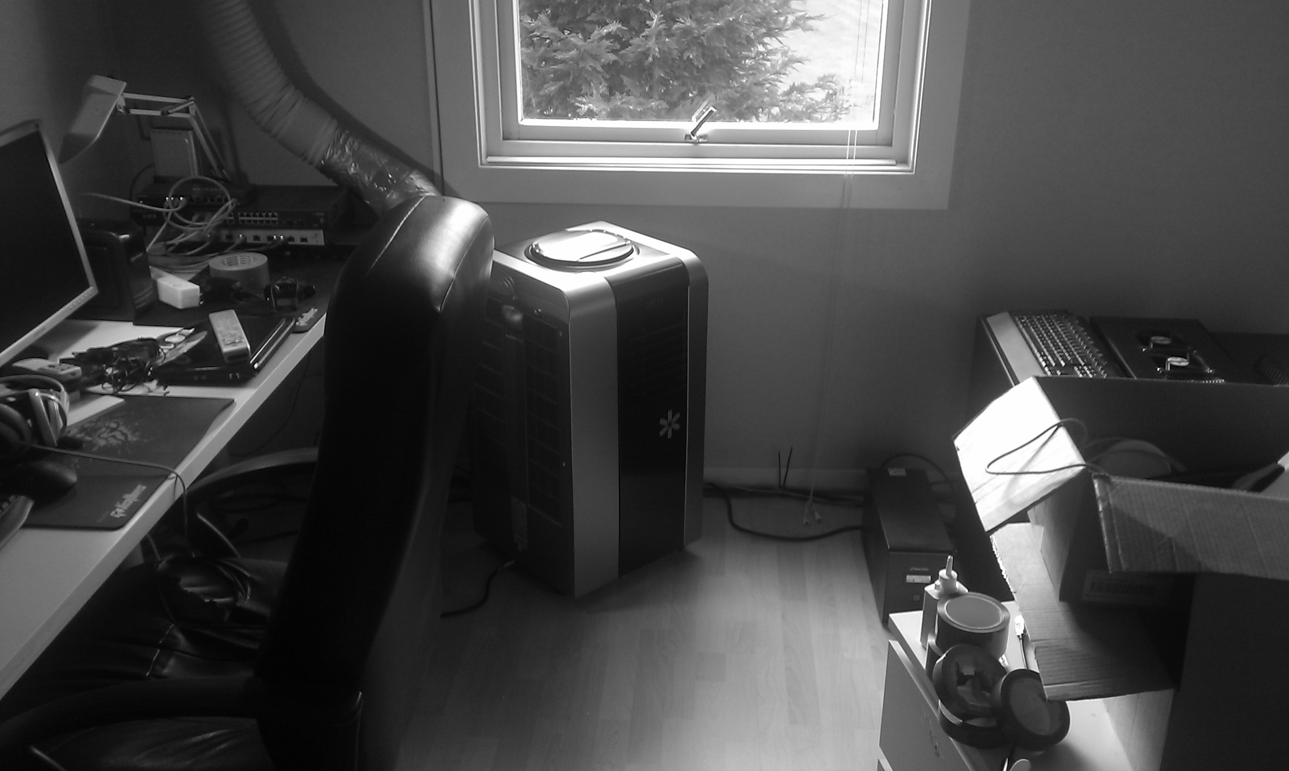

War Skrevet 17. juni 2014 Skrevet 17. juni 2014 Mente til spilling egentlig. Har 3 sånne, bakdelen er like mye watt som folderiggene og den kaster ut luft som må erstattes så hele rommet blir en orkan og fungerer ikke i oppholdsrom
-alias- Skrevet 17. juni 2014 Skrevet 17. juni 2014 (endret) Ingen som har tenkt på en slik? https://www.komplett.no/retro-12000-btu-aircondition/817993 Ikke at det er noe jeg har planer om, eller råd til. Har varmepumpe med en varme/kjøle-kapasitet på 6500W, men kan ikke bruke den til kjøling for da ville familien min flytte ut temmelig fort. Bruker den kun ved kalde dager på sommeren for å holde det varmt! Om vinteren fyrer jeg med ved i tillegg til foldingen. Varmepumpen bruker max 2200W, men drar sjelden mer enn 800 - 1200W ved mitt behov. Det kan forresten se ut som jeg vil nå 2.1 milliard poeng før foldingdagen i dag er omme, og passerere Grandpa som er på 6-plass på verdenslista i løpet av 3 uker, men mest sannsynlig blir jeg passert av ooitsme før dette skjer. Mulig jeg må gire opp noe for å forhindre dette slik at jeg får passert Grandpa før ooitsme tar meg igjen. Kan bygge en ny ren GPU-rigg med kortene fra Kjetil som + 5645-riggen samlet burde gi meg en boost på omkring 3 - 400K, men det kommer an på hvor varmt det blir. Akkurat nå ser det lovende ut med en utetemperatur på bare 5 grader. Mandag var det kun 1 grad Celsius og snøbyger, en slik dag hvor varmepumpa kom til nytte. Endret 17. juni 2014 av -alias- 1
War Skrevet 17. juni 2014 Skrevet 17. juni 2014 (endret) Skal man bruke en sånn så sett den oppå et stativ/ bord så avløpsrøret blir kort ( hver meter genererer nesten 500W varme, som en pipe på en ovn) og stapp avløpsslangen inn i en kanal på veggen og tett igjen rundt med noe tøy. Har man nok strøm så gjør den jobben, men den kaster ut ufattelig masse luft i det røret som er 140mm bredt og all den luften vil måtte tilføres rommet igjen fra en annen kanal eller to. Har man ikke innluft vil døra sittefast og den vil suge luft gjennom døra og nøkkelhull ol og de rommene utenfor vil trekke veldig. Egner seg veldig bra på et loft ol, men med en strømpris på totalt 50øre timen pr kw vil den koste 350kr i strøm i mnd pr 1000w den er på. Men man får en kilde i rommet som blåser ut 15C kald luft 24/7 for de som trenger det. Kjempefin om man har eget datarom og vil ha servere på hele året. På gulvet = varmere rom Endret 17. juni 2014 av War 2

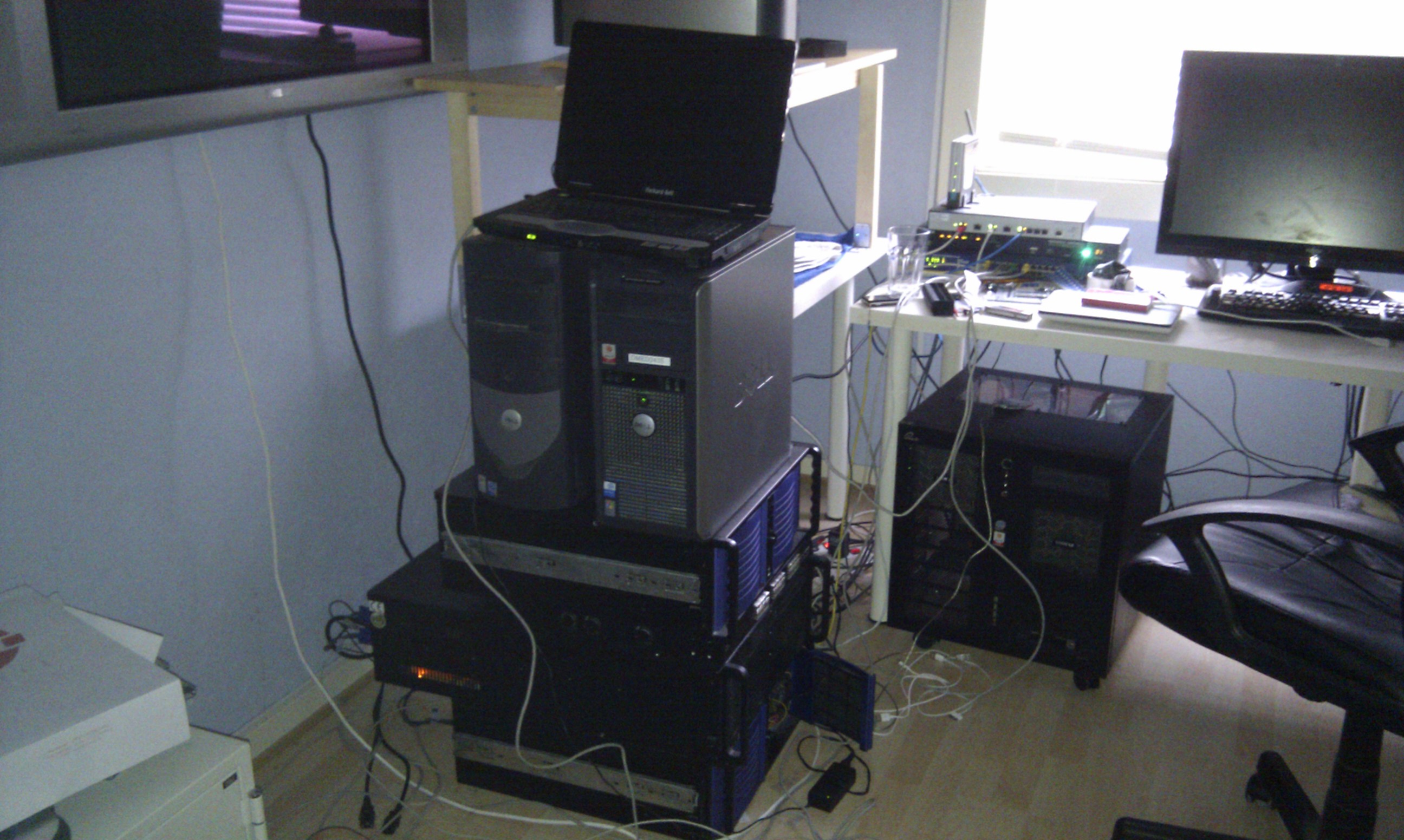

War Skrevet 17. juni 2014 Skrevet 17. juni 2014 Bildet er fra 2011/12 mener jeg. Den største premien er at vårt lille lag klarer å hevde seg, blir bedre i neste uke når jeg kan slippe å ha servere i conteiner Skal i nytt møte med sector eiendom og leie et lokale for pcer. Etter jeg fikk barn lagde kona barnerom på datarommene mine, da må jeg finne nye løsninger. 1
-alias- Skrevet 18. juni 2014 Skrevet 18. juni 2014 (endret) Ja husker godt da du kjøpte det kjøleanlegget, mener du hadde 2 eller 3 SR2-rigger i drift + noe GPU, og muligens en 4P rigg også.. Endret 18. juni 2014 av -alias- 1
War Skrevet 18. juni 2014 Skrevet 18. juni 2014 Stemmer, 3x sr2 + dette. Mener det kjølte 11 gpuer, oppgraderte AC 2 ganger for å golde temp nede. Nå står de i boden, synd det er for tungt til å gi bort. 2
