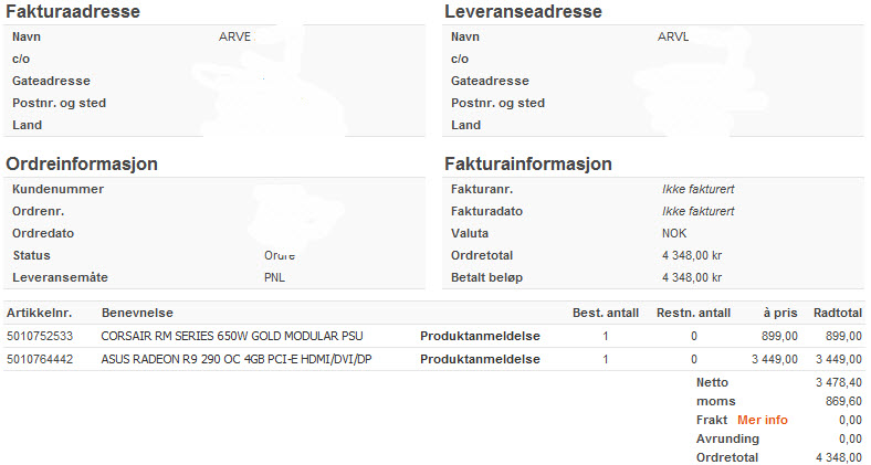

Arve1234567890 Skrevet 18. mars 2014 Forfatter Skrevet 18. mars 2014 @Flashie/Arve1234567890, I'm coming for you Ser du passerte meg i natt... Og Dustin har enda ikke fått inn 280X-kort Og det er visst mangel på de hos Komplett/CDON også.... Men! Nå fikk jeg nok av å vente i evigheter, og oppgraderer derfor budsjettet litt! Så ikke føl deg trygg så altfor lenge
Kjetil Lura Skrevet 18. mars 2014 Skrevet 18. mars 2014 hvorfor ikke 290X arve eller 780ti? Dyrt ja men fyfann så de produsere. Nå det er sakt så fikk jeg til maskinene mine, men nå kommer bare ned core 15 jobber. Hadde det været sommer og varmt hadde jeg skrudd dem av, nå trenger jeg varme de genererer.
Arve1234567890 Skrevet 18. mars 2014 Forfatter Skrevet 18. mars 2014 Det var såvidt jeg fant rom i budsjettet for et 280X, så da syntes jeg det ble nok med et 290
War Skrevet 18. mars 2014 Skrevet 18. mars 2014 (endret) Kjøpte 2stk 290x til 3800kr stykket Blir en økning i ppd i laget nå, en til på top 20 som har skaffa 2stk 780ti til også. Endret 18. mars 2014 av War
Kjetil Lura Skrevet 18. mars 2014 Skrevet 18. mars 2014 (endret) Det var såvidt jeg fant rom i budsjettet for et 280X, så da syntes jeg det ble nok med et 290 Okay, jeg bruker å ta de på lån jeg. Betaler mye ned så blir det ikke så mye renter. Edit til war: Har du fått dine war? Endret 18. mars 2014 av Kjetil Lura
