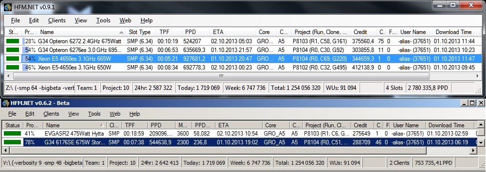

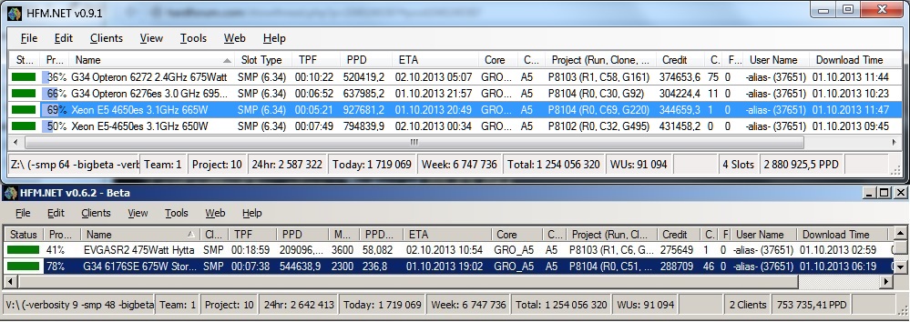

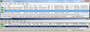

-alias- Skrevet 1. oktober 2013 Skrevet 1. oktober 2013 (endret) Den nye serveren fungerer perfekt slik jeg leser det. Senere i dag skal jeg legge om til ramdisk også på den, og venter vel at TPF blir noen sekunder bedre. Forskjellen mellom 2- og 4-kanals minne i folding er ca. 30 sekunder på 4P Xeon E5-4650 servere, så får man selv vurdere om ekstrakostnaden på omkring 3K kroner fra 8 til 16 sticks pr. server lønner seg. I PPD vil det si ca. 80 - 90K pr. maskin ved P8104. Ellers så får jeg ikke den forrige serveren til å yte det den skal lenger, og jeg vet ikke hva som forårsaker det. Forskjellen i ytelse mellom de 2 er nå ca. 25% som er veldig mye. Uten at jeg vet det gjetter jeg på at det har noe med ramdisken å gjøre. Siden jeg fjernet 8 sticks med minne antar jeg at den kanskje må fjernes for å settes opp nytt med mengden minne maskinen har nå. Samlet PPD er i øyeblikket omkring 3.5 millioner, som kunne vært 3.75 hvis server1 hadde fungert 100%. Slik ser det ut nå: Edit: Fikk tunet noe mer slik at TPF nå er nede i 7:49 men det mangler ennå ca. 30 sekunder før ting er slik de skal. Det begynner i hvertfall å ligne noe når samlet PPD har passert 3.6 mill. Endret 1. oktober 2013 av -alias- 4

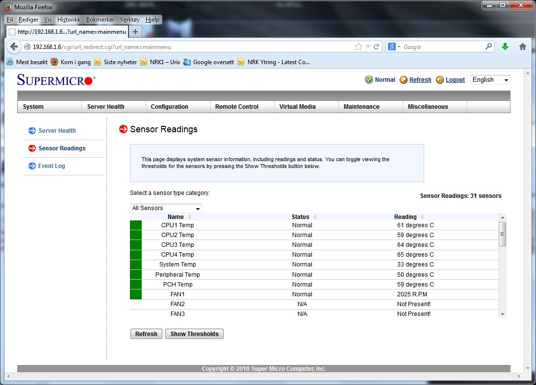

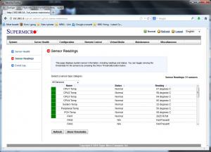

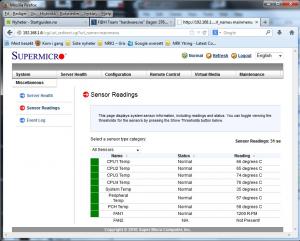

-alias- Skrevet 3. oktober 2013 Skrevet 3. oktober 2013 (endret) Å bytte fra 2 til 1 strømforsyning var ingen suksess. Det fungerer, men CPU3 og CPU4 ble 10 - 12 grader varmere. Strømtrekket fra veggen steg også med 40 - 50W så jeg tenker jeg legger tilbake til 2 x PSU hvis jeg ikke finner ut av det. War alle Avo, dere som jobber med dette, hva er årsaken. Corsair AX1200W har alt over en rail så det skulle ikke være skjevbelasting som er årsaken? Før jeg bytter tilbake til 2 x PSU skal jeg forsøke å bytte om på kablene siden det er de 2 bakerste CPUene som blir varme. Disse får jo varm luft fra de 2 forran. Dette fikk de også tidligere, men da hadde de strøm fra en annen PSU. Edit: Lot kablene bytte plass og da falt temperaturen på de varme chippene med 2 grader. Klipp fra IPMI med 2 x PSU og 1 x PSU nedenfor. Endret 3. oktober 2013 av -alias-
