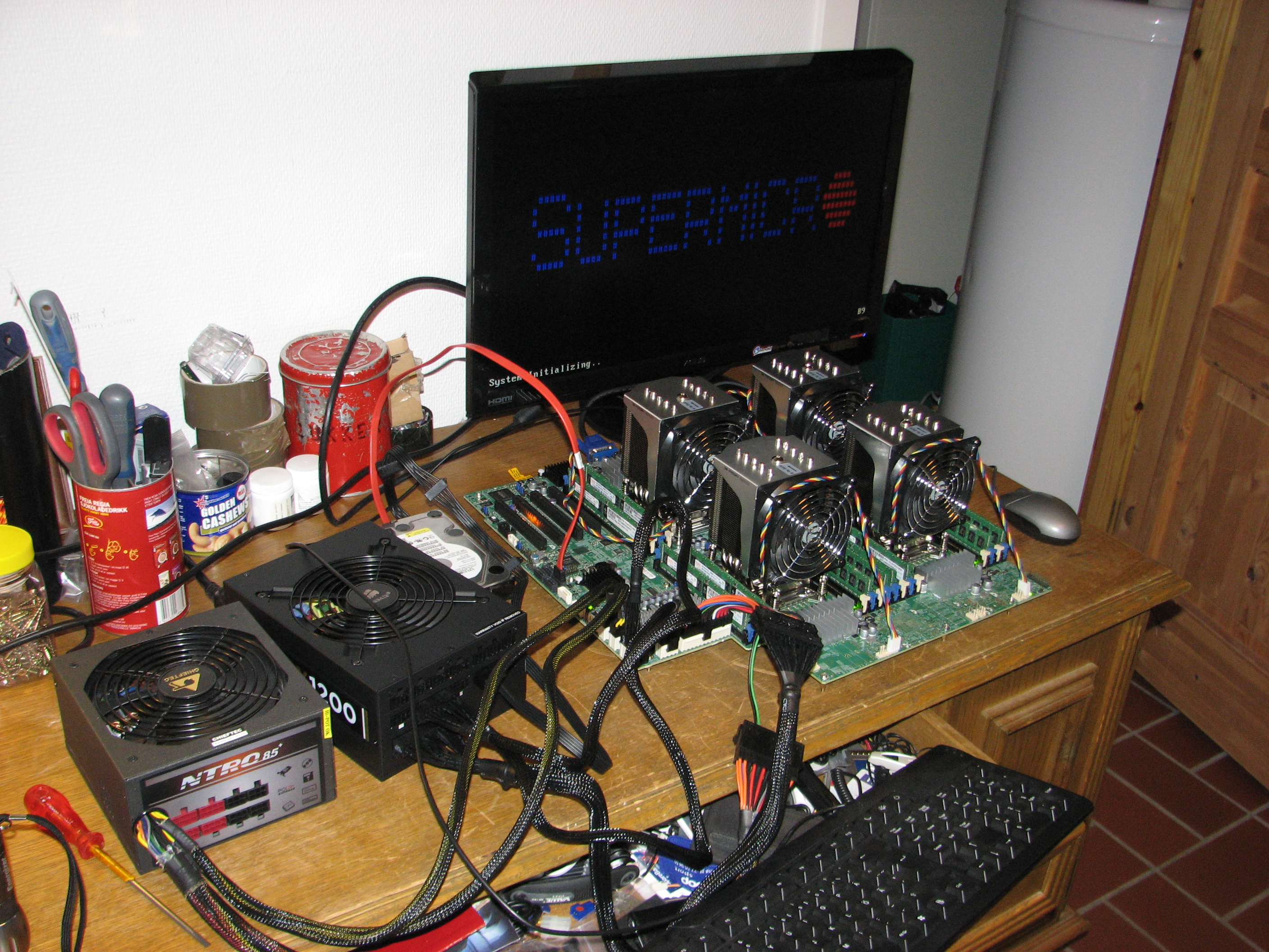

Forøvrig har jeg montert og tester den nye E5-4650 serveren, men det ser ut som at denne er like sær på minne som den første. Ender opp med samme feilmelding under post som da, som er B9 og der blir den bare stående slik.
Minnet jeg bruker er 2GB ECC Reg HMT125R7AFP8C-H9 som i følge øverste valg i denne lista fra Supermicro er godkjent for servere fra samme. http://www.supermicro.com/support/resources/memory/display.cfm?sz=2.0&mspd=1.333&mtyp=33&id=E06D84A181649C1BB8F92DCCFC8EDABA
Ellers så ser det ut til at ting fungerer. Jeg skal vente til E5 rigg1 er ferdig med sin WU (ca. 18:30) så plukker jeg 8 brikker derfra og forsøker igjen.
Edit: Etter å ha byttet til samme type minne som server1 bootet den nye riggen tvert, regner med å ha den i folding i løpet av en times tid.

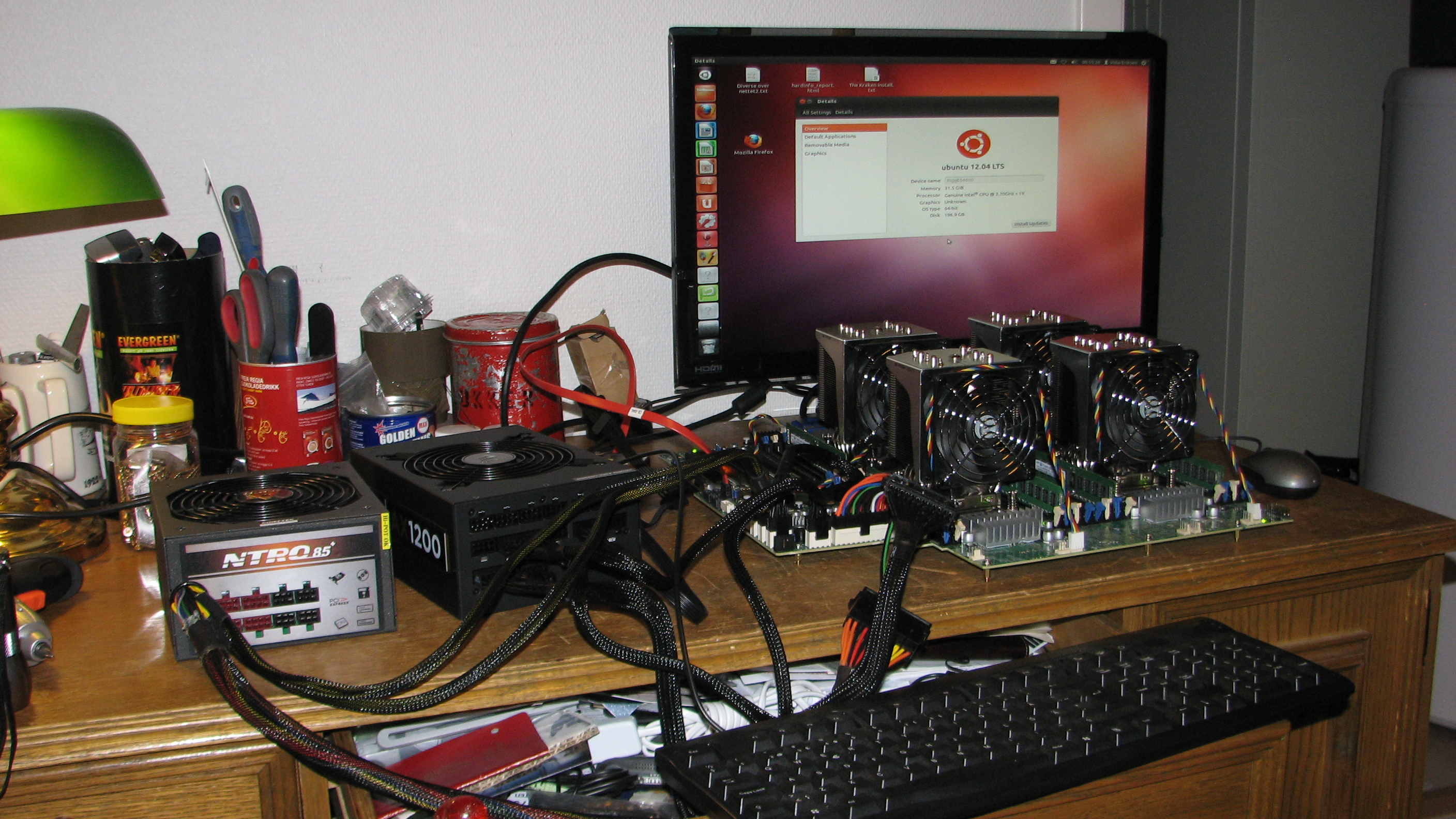

Ellers så er den nye i folding, fikk selvsagt ned P8101 som første, og jeg har ikke fått tunet den riktig. TPF er omkring 9 min. Dette nye kortet har en helt forskjellig bios sammenlignet med det første kortet., så jeg tror jeg må spørre på hardforum om hjelp til de rette innstillingene.
Edit: Den første serveren økte TPF med 120 sekunder etter at jeg plukket ut 8 brikker minne. Jeg kan ikke huske at forskjellen var så stor, så jeg gjetter på at det ordner seg ved bytte av WU. Jeg startet WUen som folder nå med 16 brikker, for så å stoppe den og plukke ut 8, og det tror jeg ikke f@h programvaren likte noe særlig.

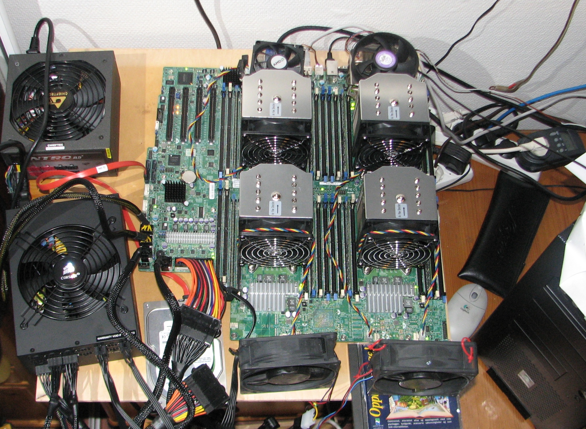

Slik blir den stående, og noe pent syn er den ikke. Jeg måtte sette vifter til å blåse ned på VRMene. Strømforbruket fra veggen er det samme som den første, kanskje noe lavere. Tipper de fire (gamle) viftene stikker av med 15 - 20W.
