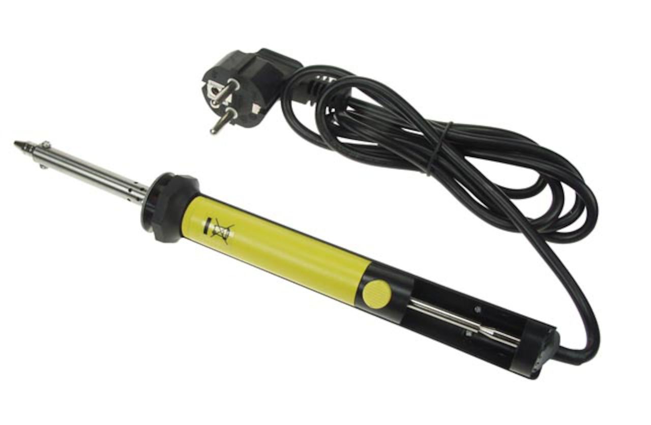

minimax Skrevet 1 time siden Forfatter Skrevet 1 time siden Takk for alle svar. Ja, Ali Express, eBay osv. ville vært enkle løsninger bortsett fra at man aldri vet om det er fake merkevarer, eller ukjente merker som inneholder potensielt skadelige kjemikalier. Har lest advarsler i andre forum om dette, selv om man også kan være heldig og få billige og bra produkter. Merkelig at Clas Ohlson, Kjell og tilsvarende ikke selger dette da de selger loddeutstyr til elektronikk. 4 hours ago, sedsberg said: Har også loddetinn fra Ali som suger balle samt avloddingslisse som suger like balle. Dog kan man bruke flussmiddel på loddelissa og da fungerer den veldig bra. Godt poeng! Dette er vel kanskje en bedre løsning enn en tinnsuger med tanke på overoppheting av komponenter samt ødelegging av kretskort-spor.
