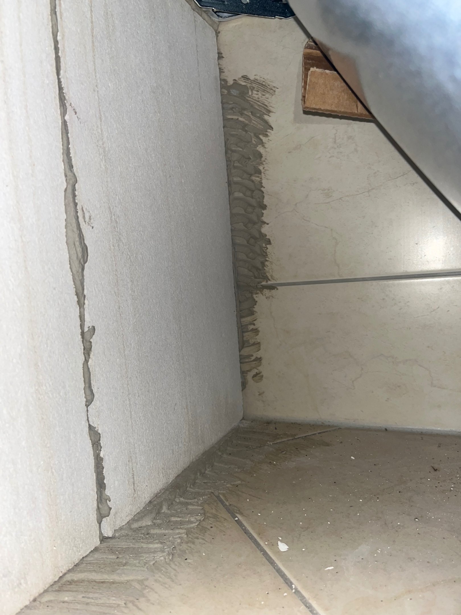

Shjatå Skrevet 47 minutter siden Skrevet 47 minutter siden Hei, Håper noen har peiling på dette problemet; Har ett badekar som er flist inne, jeg ønsker å fjerne dette. Ser at det ligger en del «betongrester» under. Noen som har tips til hvordan jeg kan få vekk dette uten å skade flisene under?

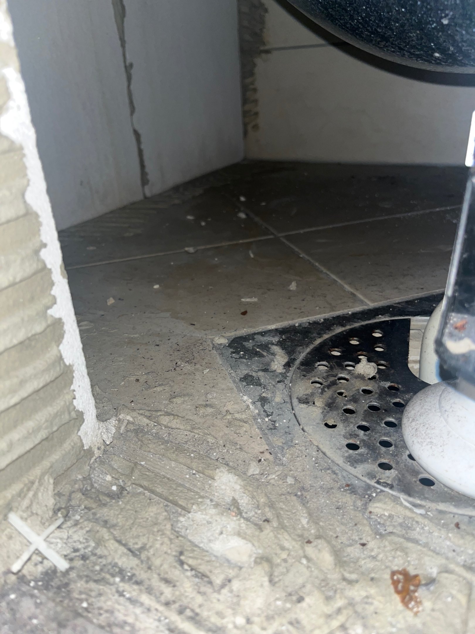

kremt Skrevet 28 minutter siden Skrevet 28 minutter siden Det er ikke sikkert det er fliser under dette, ser mer ut som mye søl av flislim mens det ble bygd. Her må du kanskje pusse ned for hånd det sølet og lime nye fliser oppå igjen. Kan nok bli en større operasjon dette.
BartSimpson Skrevet 28 minutter siden Skrevet 28 minutter siden Det er ikke smøremembran da? Ødelegger vel badet hvis du meisler det istykker isåfall..

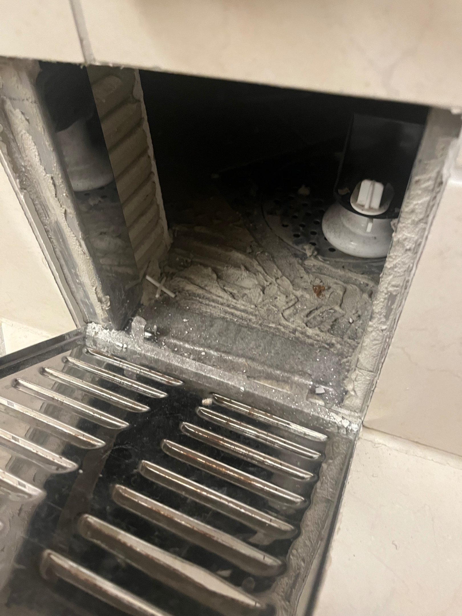

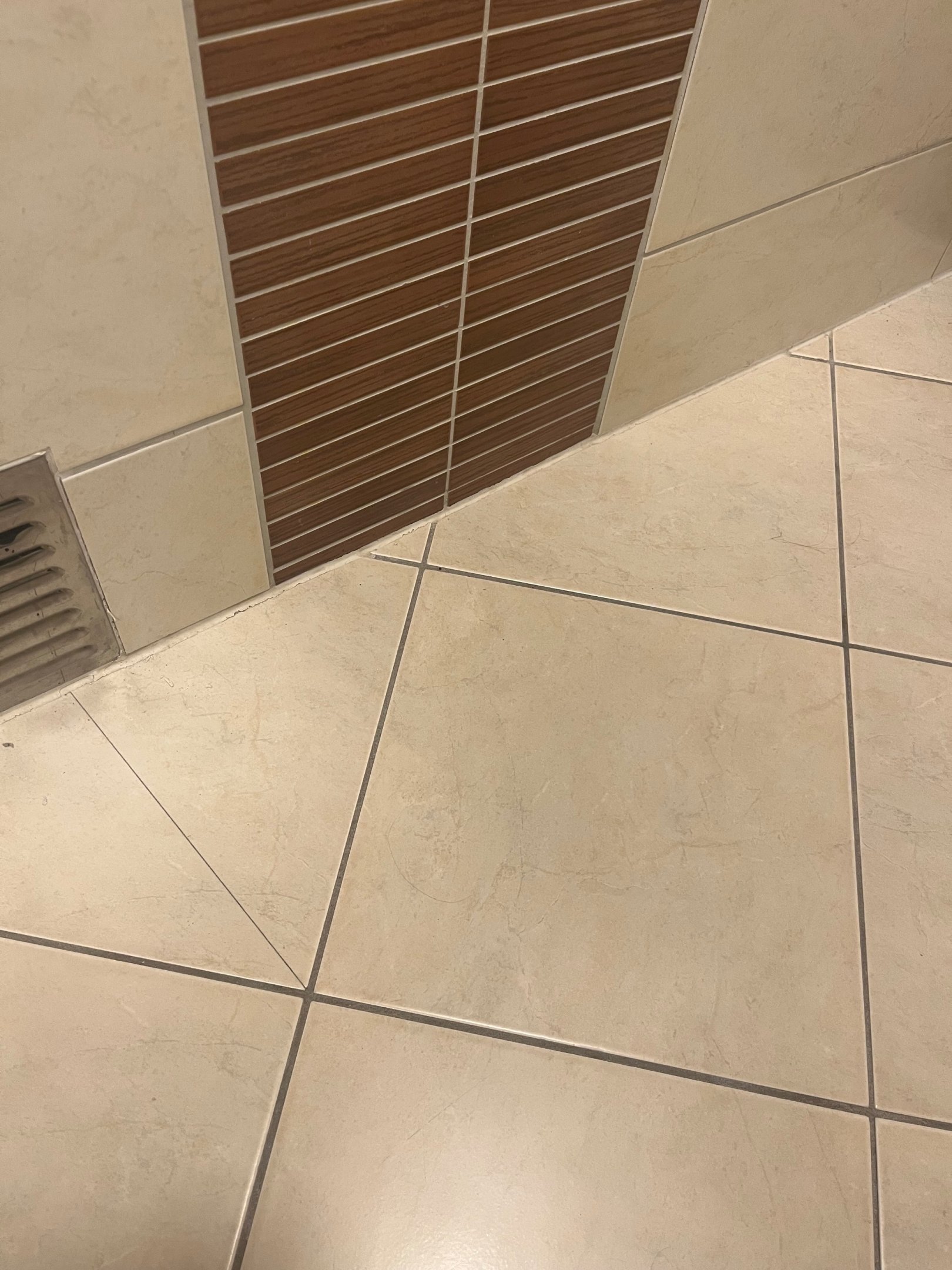

Shjatå Skrevet 14 minutter siden Forfatter Skrevet 14 minutter siden Jo det er hvertfall flis under badekaret. Legger ved ett par bilder til. Hva tror dere, er dette noen som er mulig å få bort? Skal erstatte med ett litt mindre frittstående badekar, så litt vil uansett bli skjult, men noe vil være synlig, så det beste hadde vært om det var mulig å få bort.
Shjatå Skrevet 5 minutter siden Forfatter Skrevet 5 minutter siden Og måten flisene er lagt så ser det vel ut som det er flis under «betongveggen» også?
