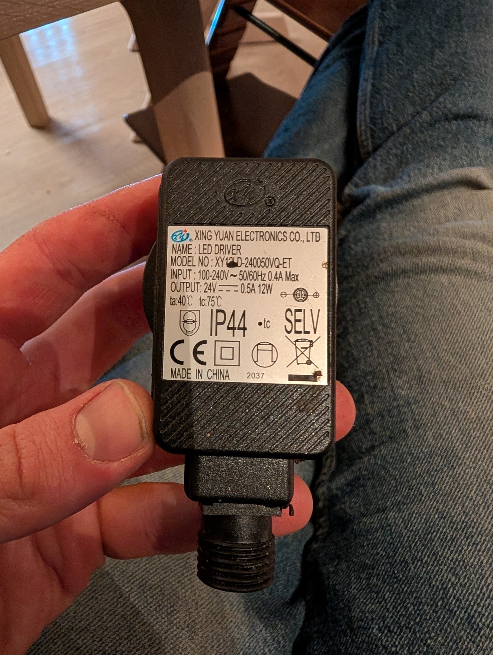

Labelle Skrevet 21. oktober 2025 Skrevet 21. oktober 2025 (endret) Hei. Har en ledvance smart lysslynge som er ganske dyr. Den er fuget fast under Rekkverket og tåler vann. Støpselet har ligget ute i sommer uten kontakten i. Den tok kveld da jeg skulle tilkoble den strøm. Hørte div lyder inne og litt røyk kom. Denne tåler ikke vann like godt. Har prøvd med en ny likens fra samme slynge jeg har flere av. Er hurtigkobling. Den funker. Ser disse selges i forskjellige varianter på Europris og Clas Ohlson i 12, 24 volt osv. Spørsmålet er om jeg kan bruke en annen variant? Denne feks? Litt mere watt. https://www.europris.no/p-adapter-ep03-til-91160-206418 Endret 21. oktober 2025 av Labelle
Powertrainer Skrevet 24. oktober 2025 Skrevet 24. oktober 2025 Spenningen må være rett og effektkapasiteten må være like høy eller høyere enn forbruket. Det vil si at på det bilde du viser må det være en lenke på 24V og belastningen må ikke overskride 12W/0,5A.
Mr. A Skrevet 24. oktober 2025 Skrevet 24. oktober 2025 Ser ut som polariteten og muligens pluggen er forskjellig på den fra Europris. Ville tatt med den gamle for å dobbeltsjekke.
