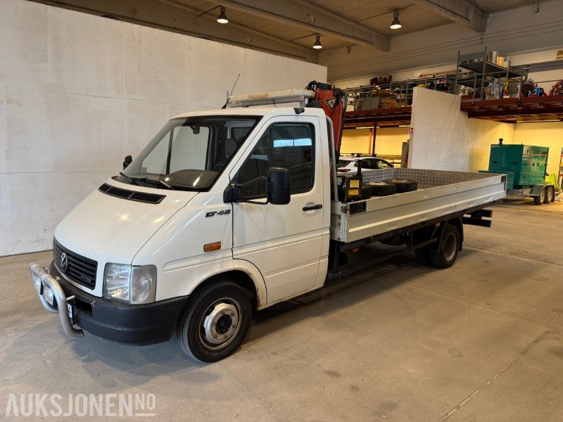

RaymondK Skrevet 8. oktober 2025 Skrevet 8. oktober 2025 Ser på denne bilen her. Kan den nedregistreres til å å kjøres med B sertifikat siden egenvekten er såpass lav? Eller måtte den hatt overbygg for å være varebil? * Lengde 680.0 cm * Bredde 219.0 cm * Egenvekt 2270 kg * Tillatt totalvekt 4600 kg * Maks nyttelast 2255 kg * Maksvekt taklast 100 kg * Maksvekt tilhenger med bremser 2000 kg * Maksvekt tilhenger uten bremser 750 kg * Maksvekt tilhengerkobling 100 kg * Maks vogntogvekt 6600 kg * Maksvekt foraksel 1750 kg * Maksvekt bakaksel 3200 kg

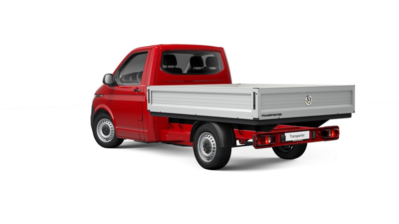

sedsberg Skrevet 8. oktober 2025 Skrevet 8. oktober 2025 (endret) Er det ikke bare å kjøpe en vanlig Transporter pickup? Eller lignende? Edit: Eller var det krana som var poenget? Endret 8. oktober 2025 av sedsberg

RaymondK Skrevet 9. oktober 2025 Forfatter Skrevet 9. oktober 2025 Ja det virker jo helt meningsløst å ødelegge en bil på den måten! Så lenge den kommer under 3500kg så er det bare å bestille time altså? 20 hours ago, sedsberg said: Er det ikke bare å kjøpe en vanlig Transporter pickup? Eller lignende? Edit: Eller var det krana som var poenget? Krana er absolutt et hovedpoeng. Ikke så sinnsykt mye å velge i på markedet, så greit om man kunne gått for noe som var registrert i klassen over
