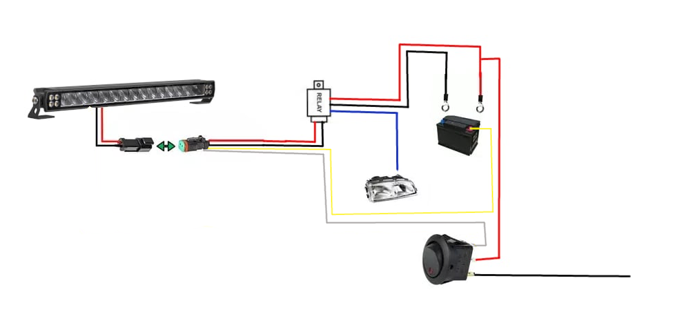

Har lett etter et koblingsskjema som passer oppsettet mitt, men finner ingenting. DT4-kabelen fra LED-lysbjelken har fire ledninger:
  • Sort: Jord (negativ) for både flomlys og nødblink
  • Rød: Pluss til flomlys
  • Gul: Pluss til nødblink
  • Hvit/Grå: Styresignal til nødblink
Har også en blå ledning fra releet som tar 12V-signal fra det originale fjernlyset.
Ser dette riktig koblet ut på tegningen? Mangler jeg noe her?
Og er det mulig å koble dette slik at jeg kan bruke en 3-pins bryter, men kun kobler til 2 kabler? Trenger jeg et ekstra rele eller sikring på varsellyset?
Tar imot alt av tips og anbefalinger!
