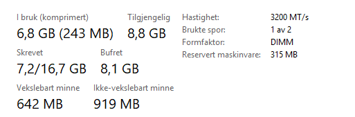

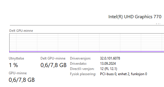

Da skal jeg prøve å sjekke ut med task manager først , så kjøre DISM og SFC  . . fungerer ikke det så kjøper jeg minne penn og kopierer over det jeg trenger før jeg prøver med repair evt reinstall. takk for alle svar
Hvor mye minne har du installert? 16GB?
Og hva slags CPU har du?

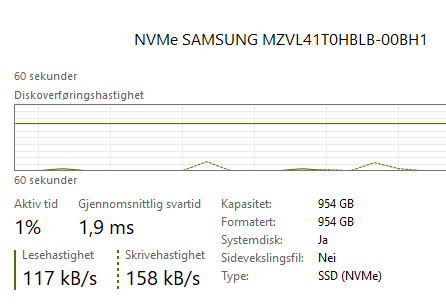

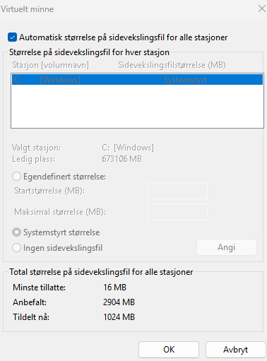

Har du flere disker installert enn Samsung-SSDen? Ser du ikke har sidevekslingsfil på systemdisken. Hvis denne er skrudd av eller ligger på en HDD kan det forårsake treghet.

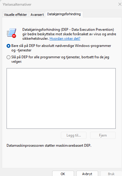

16GB innstallert - 12th Gen Intel(R) Core(TM) i7-12700 (2.10 GHz). Jeg har kun SSD installert. Litt usikker på hva du mener med "Ser du ikke har sidevekslingsfil på systemdisken" så jeg googlet litt så tok opp dette etter anvisningen (se vedlegg)

Jeg er usikker på det med sidevekslingsfil. Den heter ofte pagefil.sys og er skjult.
En kan prøve å sette egendefinert initial-størrelse til 8000MB. Og eventuelt gå tilbake til automatikk senere.
edit: initial størrelse 24000 MB, og Max størrelse 48000 MB er vist anbefalt for 16GB RAM.

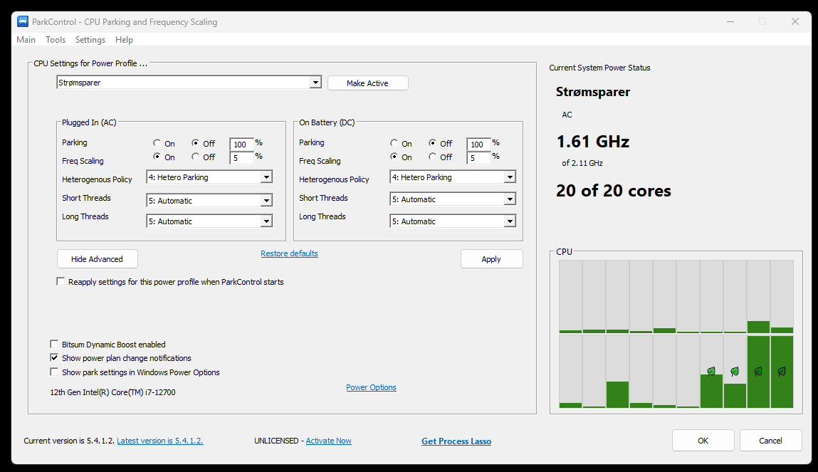

12700K ja. Sjekk temperaturer på CPU. Og få inn siste BIOS på hovedkortet. Det er ekstremt viktig. Bug/feil i microcoden til CPU som kan føre til skade på CPU.
Edit: Eler er det 12700 uten K?
Edit 2: Du kan også installere ParkControl for å skru av Core Parking og tvinge Windows til å foretrekke P-cores.
Endret av sedsberg
sfc /scannow.
DISM /Online /Cleanup-Image /RestoreHealth
DISM /Online /Cleanup-Image /ScanHealth
DISM /Online /Cleanup-Image /CheckHealth
Ikke optimal. Sett profilen fra "strømsparer" til "høy ytelse" eller tilsvarende og trykk "Make Active". Sett Parking (Plugged in) til "off". Sett både Short Threads og Long Threads til "prefer performant processors". Trykk "apply".
Men sjekk temperaturene. 12-serien er notoriske for høye temperaturer som gjør at prosessoren går rett i "thermal throttling".
