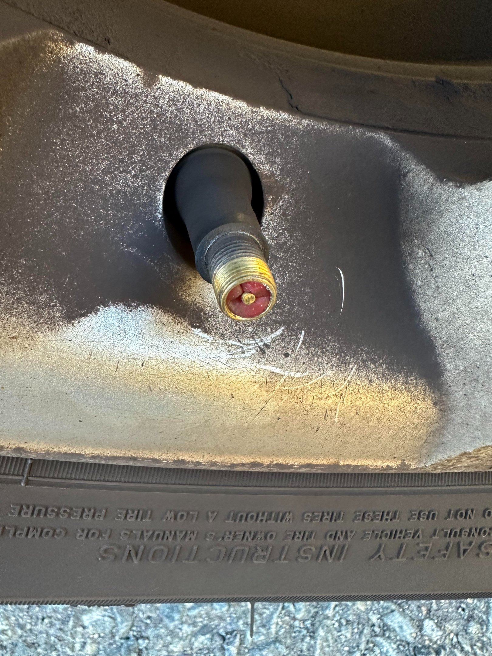

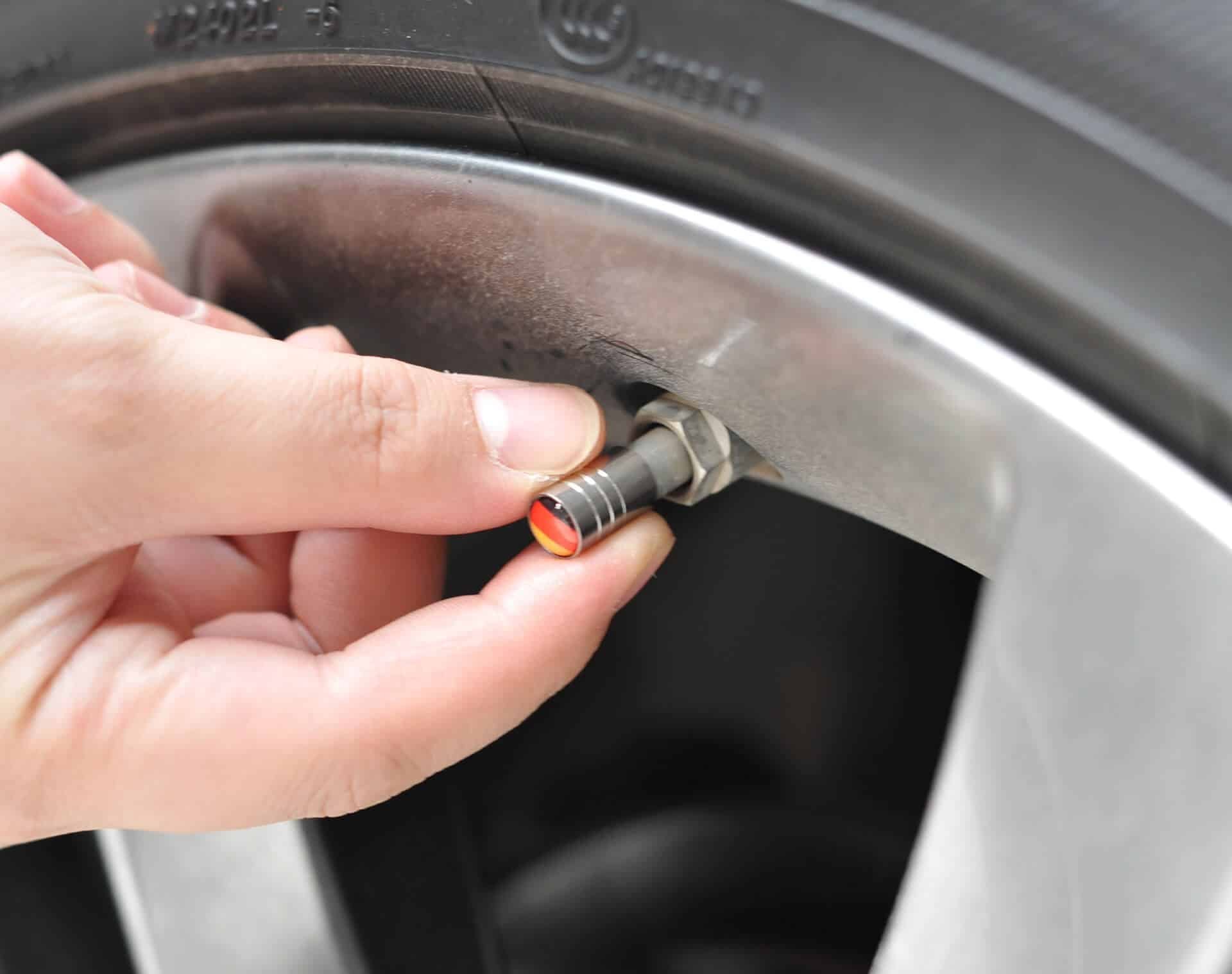

Hvis du har den passive typen skal det bare være å sjekke dekktrykk og velge å nullstille dekktrykk i menyene til bilen.
Er det aktive sensorer så må de nok programmeres.
Passiv:
Spoiler
Aktiv:
Spoiler
