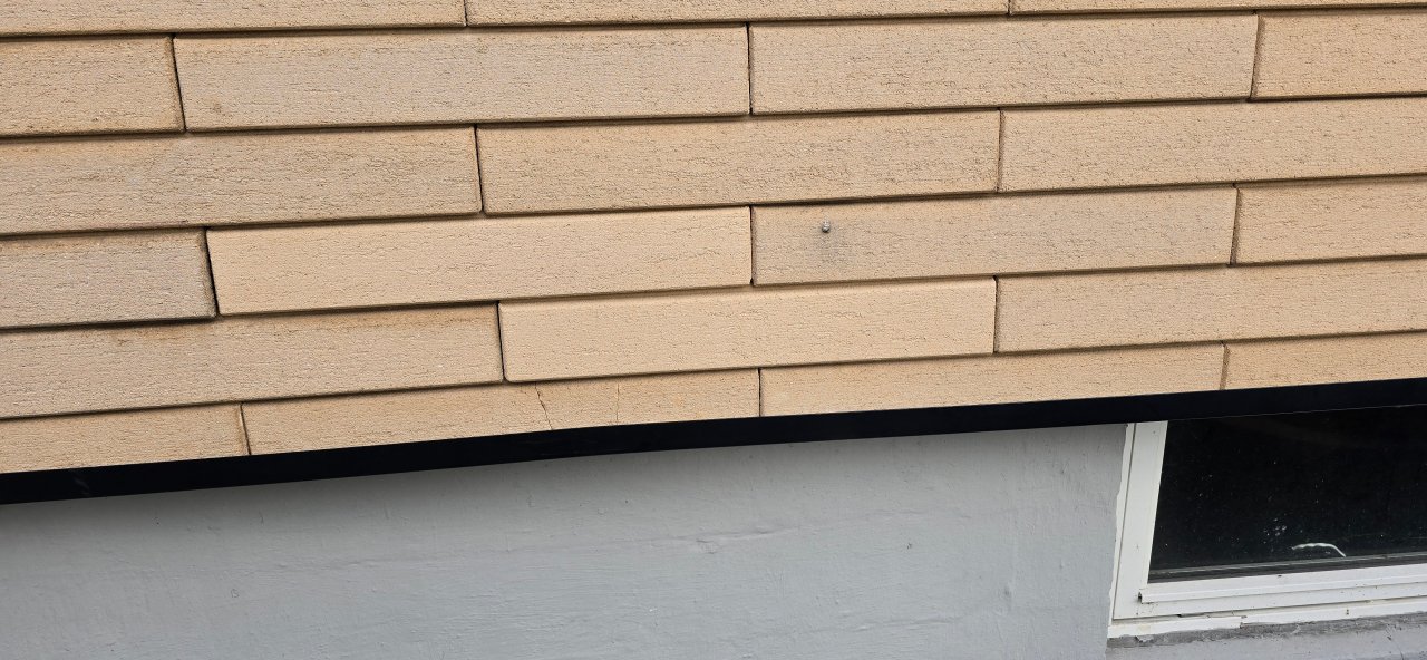

AndersT2 Skrevet 18. september 2024 Skrevet 18. september 2024 Noen som har vært borti slik pyntefasade på bygninger før? Vi skal feste opp noen ladestasjoner på veggen, men la merke til at alle stenene var litt løse. Fra front til grå vegg under så er det maks 15 cm. Kunne ikke kjenne noe oppunder hvordan ting var festet. Det er betong bak, men hvis vi vet hvordan slikt er festet, så er det kanskje enklere å finne festepunkter på de. Er litt bekymret for hold over tid på ladestasjonene. Kabel plugges inn sideveis i ladestasjon, og da kan det fort løsne litt vil jeg anta, selv om vi får skruer inn i betonveggen. Huseier har ikke noe dokumentasjon, da fasaden er nokså gammel.
The Avatar Skrevet 18. september 2024 Skrevet 18. september 2024 Rekner med at teglfasadesystema ikkje har endra seg så mykje. Her er monteringinformasjon om nye teglfasadesystem: https://stofix.no/fordeler/installation/ Som du ser så er det mest truleg festa vertikale skinner langs fasaden, og så er det horisontale skinner som fasaden heng på. Dette er med andre ord ikkje veldig solide greier. Det beste her er nok å bore hol i teglsteinen som er litt større enn skruen/bolten slik at det er litt rom for bevegelse, og at du passer på å skru langt nok inn i den underliggande betongen til at det blir stødig. Det andre alternativet som ikkje er så fint er at du monterer i den grå muren nederst og at du har eit frittståande stag på utsida av fasaden opp til ønska høgde, men det blir heller ikkje hundre prosent stabilt ettersom du då får litt vektstang effekt. Det vikitgaste er nok uansett å unngå å treffe skinnene som held fasaden oppe. 1
AndersT2 Skrevet 18. september 2024 Forfatter Skrevet 18. september 2024 Takk. Linken hjelpe veldig med å skjønne hvordan det kan være bygd opp. Tenkte litt på først å få dyttet opp noe treverk som ville støttet opp bak, men hvis det viser seg å være isolasjon bak, så vil det ødelegge litt. Alternativ 2 er å få borret 20mm hull, så få festet med lang skrue inn i betong veggen bak. Og mellom veggen og bakplaten på ladestasjonen, så montere 16mm stålrør hvor skruen går i røret, slik at det blir det ladestasjonen presser seg mot stålrøret. Siden vi skal på med dobbel ladestasjon, så er de dobbelt så brede, og har 6 i stedet for 3 skruer å feste med. Fåt ta litt bedre sjekk på plassen. Har kamera hjemme som kan dytte oppover der også for å sjekke enda bedre hva som er bak også.
mobile999 Skrevet 18. september 2024 Skrevet 18. september 2024 AndersT2 skrev (5 timer siden): Noen som har vært borti slik pyntefasade på bygninger før? Det ser ut som et system fra Marmoroc. 1
