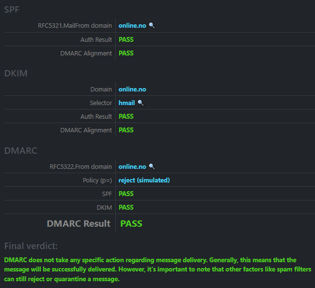

Hårek Skrevet 9. februar 2024 Skrevet 9. februar 2024 Ta en DMARC test. Åpne denne, og send en mail som angitt. https://www.learndmarc.com Den sjekker SPF, DKIM, og DMARC. Og nyt grafikken. What are DMARC, DKIM, and SPF? 3 1

Yob tvaya mat' Skrevet 10. februar 2024 Forfatter Skrevet 10. februar 2024 Hårek skrev (4 timer siden): Det var jo ikke stort. Skulle vært noe slikt: Åh så kjedelig. Noe anelse om hva jeg må gjøre for å få disse checked? :o
