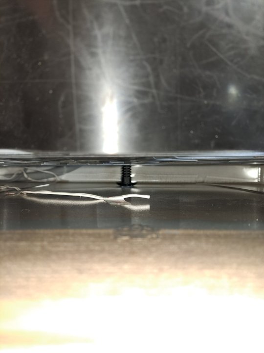

Fikk en rørlegger til å montere "waterguard" koblet mot oppvaskmaskin og kjøkkenkran. Etter enighet med han la jeg sensorkabelen selv da jeg skulle bytte ut oppvaskmaskinen etter han var ferdig. Sensorkabelen går rundt under koblinger under vask og så mot drypplaten under oppvaskmaskinen. Skulle så gjerne hatt en 30-40 cm mer kabel. Kan denne kabelen skjøtes videre på?

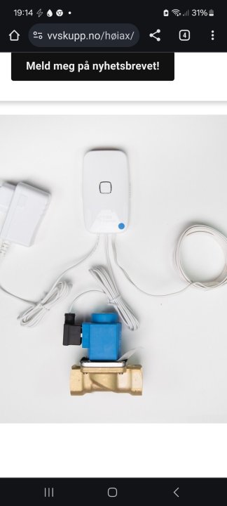

Det finnes flere varianter av denne sensorkabelen. På noen varianter er det bare brukt en vanlig ringekabel hvor det er to sammenlimte ledere som samlet danner en kabel hvor tverrsnittet har en 8-tallsform. En slik sensorkabel kan du lett lage selv med å bruke denne ledertypen "NRF   5648615 WATERGUARD Sensorkabel 2,5m". Samme kabel brukes også ofte til ringeknapper. Pass på å skav av issolasjonen på enkelte områder (sjekk den du fikk hos rørleggeren). På andre Waterguard-produkter er det brukt en helt flat sensirkabel som gjerne ender opp i en 3,5mm stereojack. Da kan du skjøte på en forlenger på selve matekabelen med en 3,5mm han/hun kabel.
Endret av Professor Balthazar
Professor Balthazar skrev (3 timer siden):
Hei,
Ser slik ut.  Dobbel kabel ja.
