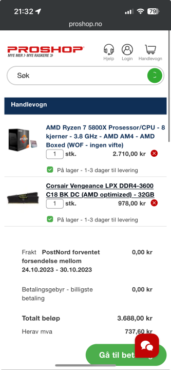

Jeg tror det du har valgt der vil være bra. (Ryzen 7 5800X og 2x16 GB 3600MHz ram)
Men jeg spiller ikke slike spill. Og om du vil legge til kr 1500 for å få en Ryzen 7 5800X3D, så er det et hopp opp i ytelse. Så kanskje bedre både nå å i årene fremover for fps spill. Så det er noe du må vurdere selv om det er verdt det for deg.
Endret av Svein M
Svein M skrev (På 22.10.2023 den 9:48 PM):
Jeg bør nok kanskje det ja.. får vente litt å se om 5800x3D kommer ut på finn,eventuelt black friday :) jo ha flaks
