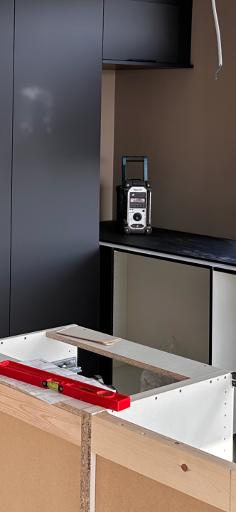

Har et hjørneskap hvor det er lett for at når en åpner skapet lager en hakk i skapdøren som den går mot.
Noen som har sett løsninger for hindre den i å åpne helt?

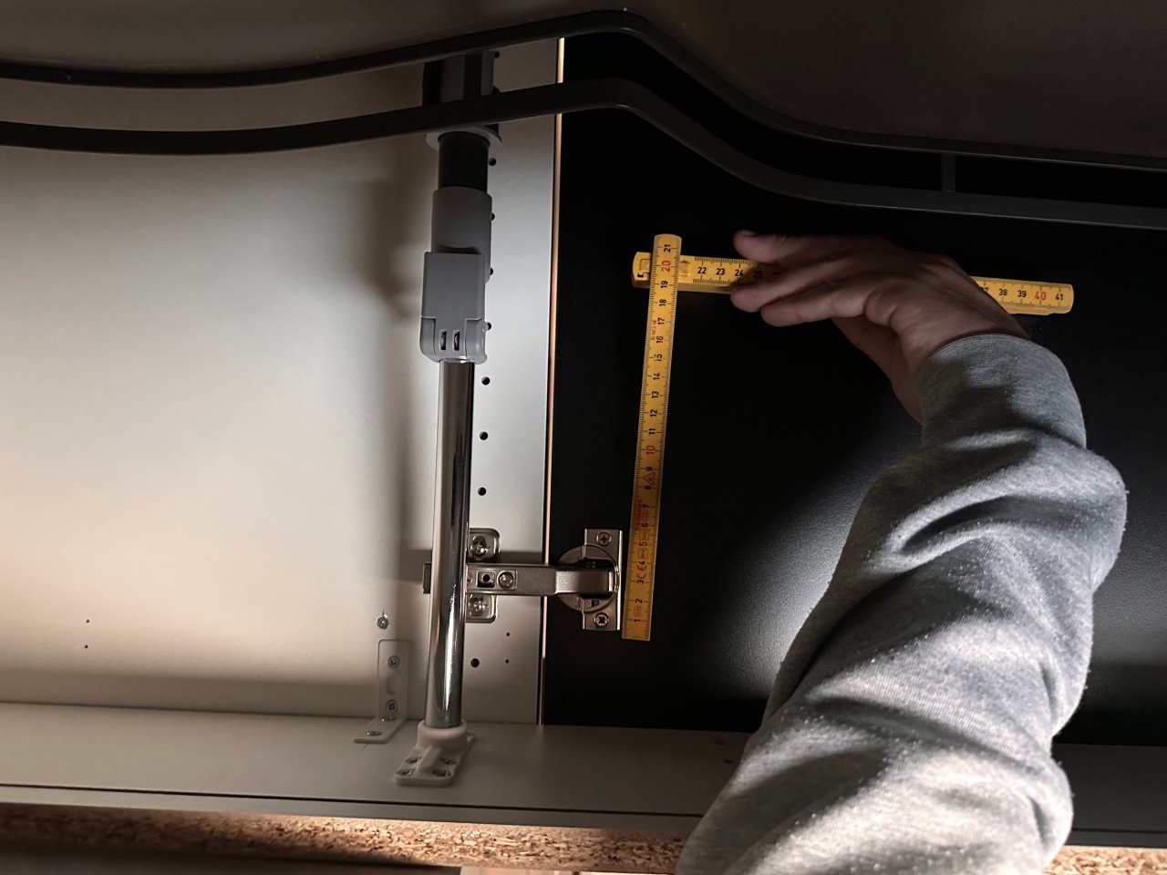

Nærmeste jeg kommer på er Blum, som er store (størst?) på hengsler, de har opening angle stop som festes på deres hengsler for å hindre at døren kan åpnes mer enn x (86) antall grader.
Hvis du går for bånd, pass på at du har flere bånd for å sikre at belastningen blir fordelt utover; ser for meg at innfestingen av bånd (skruene) fort kan rives ut hvis kun ett bånd.
Takk, for info.
Sjekker hengslende mine og evt sender mail til kjøkken leverandør om dem har noe tilsvarende.
EDIT: Var Blum hengsler jeg hadde, så dette var midt i blinken :)

Du skulle vel strengt tatt hatt litt klaring der. Latt benkeplaten gått noen cm mot høyskap slik at du hadde fått klaring til å åpne skapdøren uten at den tar i noe, eventuelt en foring på noen cm + en dekkplate utenpå mellom høyskap og benkeplate?
