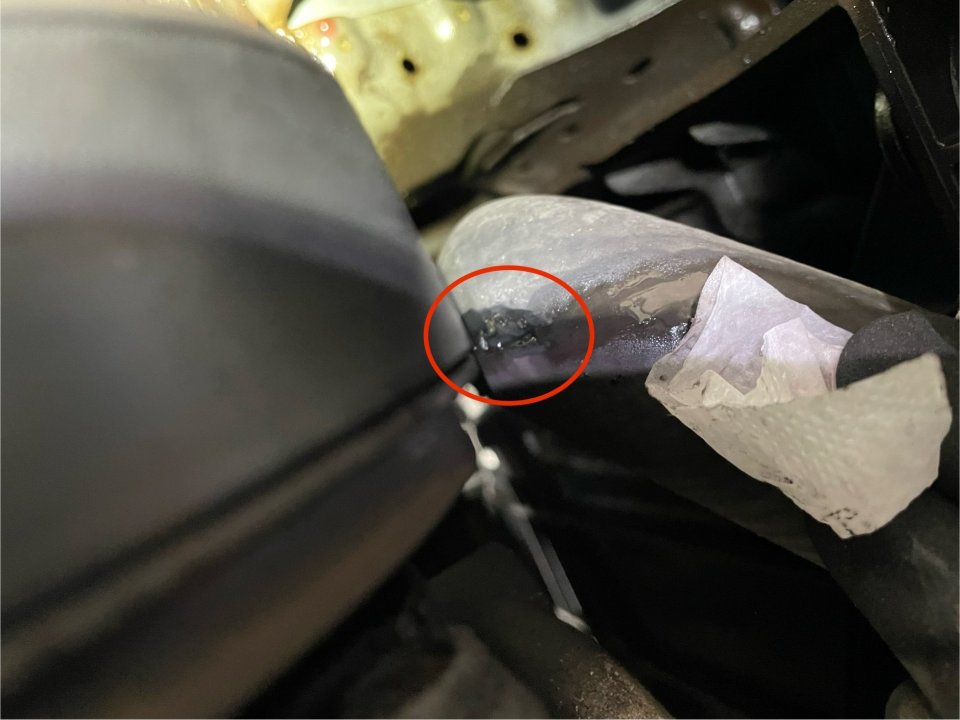

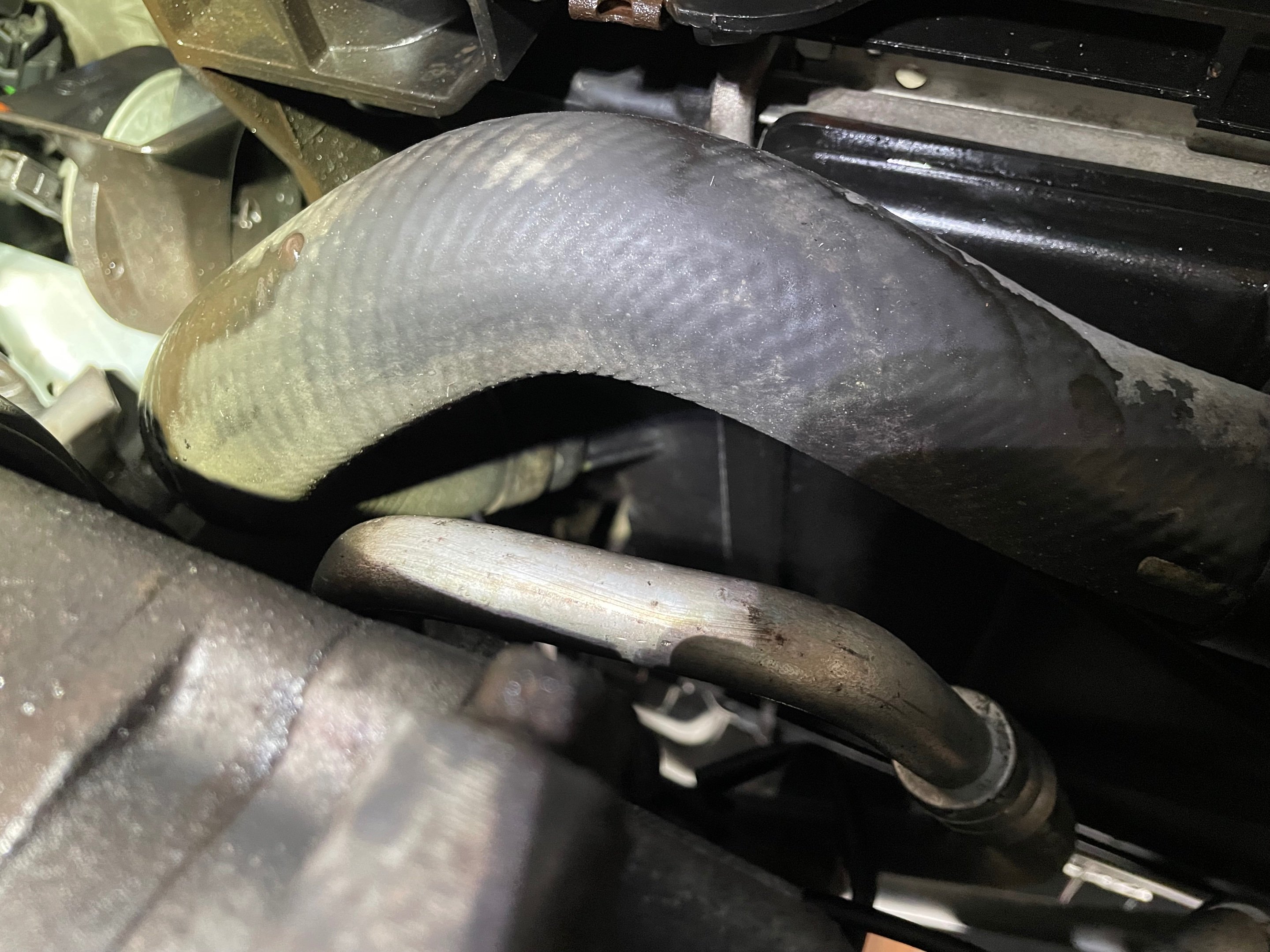

Det er en radiatorslange ja. :)
Bytt slange, fyll på væske og luft systemet. Så krysser vi fingrene for at det ikke har fått noen følgeskade pga overopphetingen.
