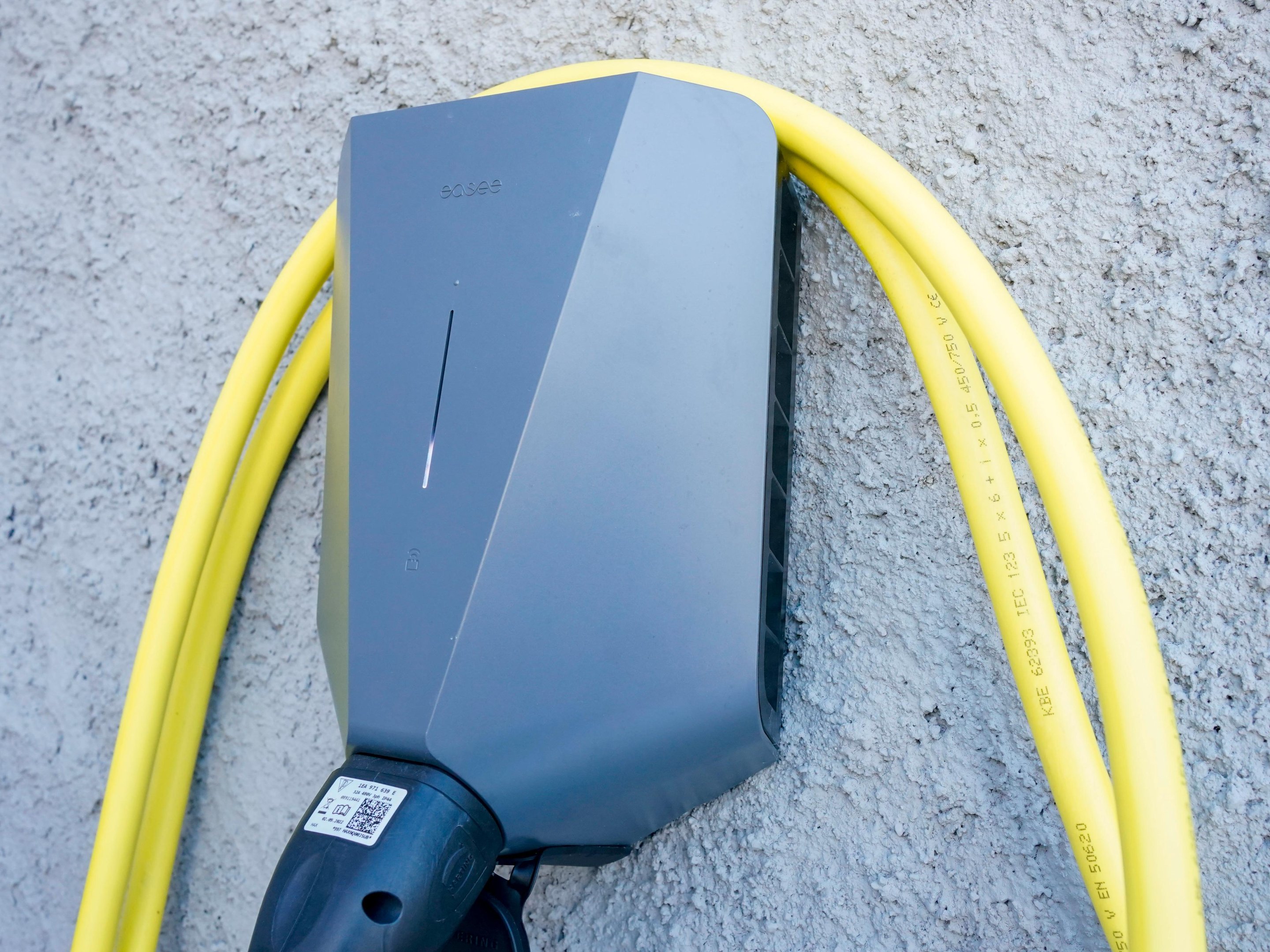

Diskusjon.no Skrevet 16. august 2023 Skrevet 16. august 2023 En ny Easee-lader kommer for salg om noen uker, opplyser selskapet. Innmaten i den nye laderen er imidlertid lik den som…Les hele artikkelen på Tek.no her
sedsberg Skrevet 16. august 2023 Skrevet 16. august 2023 Hvem med vettet i behold kjøper en av disse??
Salvesen. Skrevet 16. august 2023 Skrevet 16. august 2023 Lik hardware, ny dokumentasjon. Skal bli snodig å se hvordan de har "løst" dette. Enden på visen er vell at de ikke samsvarer med standarden lengre og folk må ha jodfeil type B i skapet.
Kajac Skrevet 16. august 2023 Skrevet 16. august 2023 Er det noen som kan forklare hvordan disse laderne, som ikke har godkjente jordfeilbrytere (en fysisk ting), kan bli lovlig bare ved å endre dokumentasjonen? Produktet har jo fysiske feil som gjør at det ikke møter kravene, slik jeg har forstått det. Eneste jeg kan se er at dokumentasjonen inneholder en klausul om at dette produktet ikke er tillatt å koble til strømnettet eller noe.
BIlly Bones Skrevet 16. august 2023 Skrevet 16. august 2023 (endret) Laderen kan selges fordi man i teorien ikke trenger å følge en eneste standard så lenge man kan dokumentere at løsningen som er valgt fungerer like bra eller bedre. Dette var ikke dokumentert godt nok i følge svenskene, og etterhvert, Easee selv. Nå har TUV vært innvolvert i testingen av den nye laderen, og skal bevise sikkerheten på gamle Easee Home/Charge også, så får vi se hva som skjer. Det triste er at Easee måtte ta kula for mange fremtidige selskaper. Endret 16. august 2023 av BIlly Bones
Kajac Skrevet 16. august 2023 Skrevet 16. august 2023 BIlly Bones skrev (16 minutter siden): Det triste er at Easee måtte ta kula for mange fremtidige selskaper. Dette hadde Easee sluppet om de hadde gjort jobben sin ordentlig fra starten av.
BIlly Bones Skrevet 16. august 2023 Skrevet 16. august 2023 Kajac skrev (8 minutter siden): Dette hadde Easee sluppet om de hadde gjort jobben sin ordentlig fra starten av. Det kan du gjerne si, men da utfordrer jeg deg til å undersøke hvor mye dokumentasjon Zaptec hadde når de lanserte den første laderen sin. Ingen nye selskap har 100% kontroll på alt fra start.
