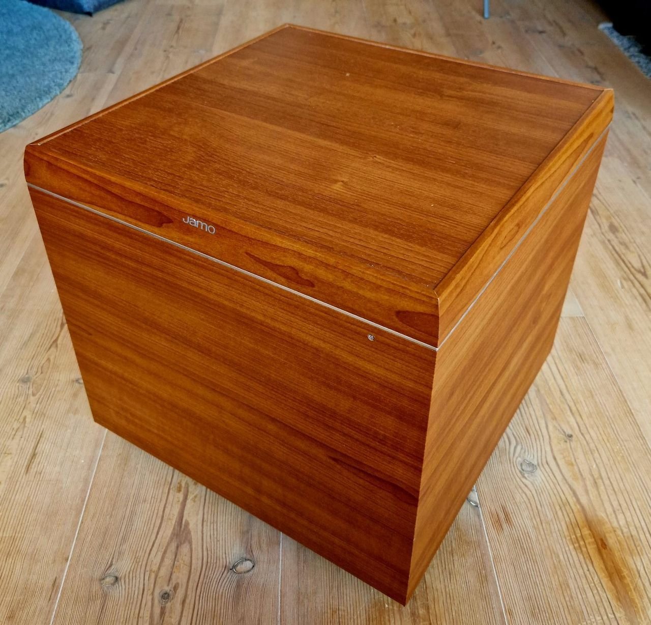

Det sto en Jamo E 6SUB til 500 kr paa Finn,i nabobydelen, saa jeg kjoerte aa hentet den.
Ikke saa bra som den jeg hadde, men til tv titting og normal musikk spilling, er den bedre en ikke noe bass og gir meg god tid, til aa finne en bedre. Brunt og fint tre, passer til resten av sakene mine.
