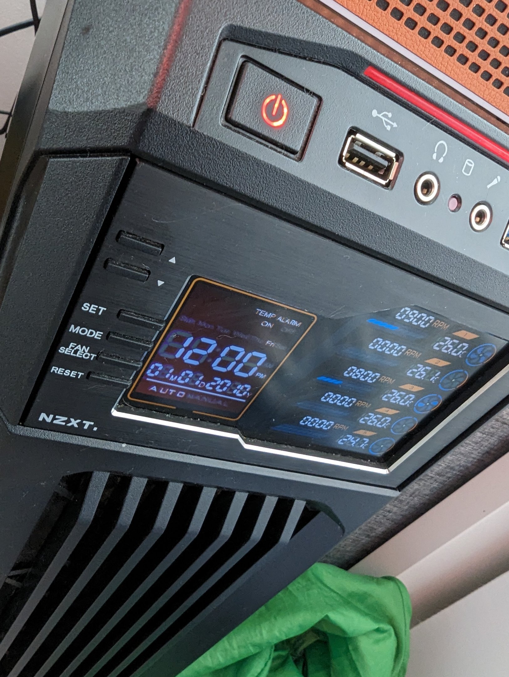

Klokken på kabinettet tilbakestiller seg selv hele tiden

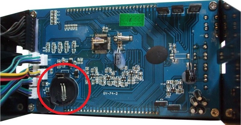

CR2032 stemmer. Er veldig enkelt å bytte. Bare dytt opp den lille metallbiten øvest på batteriholderen så skal batteriet poppe ut. Så er det bare å legge batteriet i bunnen av holderen og presse toppen inn.
Takk for tips med batteri. Jeg fikk til å bytte batteriet og det ordnet problemet med at klokken ikke husker tiden. Det var imidlertid ikke like lett som det ble antydet på min maskin. Jeg måtte av med frontpanelet på maskinen for å få ut displayet. Batteriet satt på baksiden der. Når jeg forsøkte å vippe ut panelet løsnet alle ledninger så det var et skikkelig herk å få alt sammen igjen. Side ledningene var så korte måtte jeg først sette på plass displayet også forske å koble alt sammen igjen fra siden. Det var ikke så lett med store pølsefingre. Ikke var jeg helt sikker på hvilke kabel som skulle hvor heller. Det var også noen løse ledninger som var merket sensor 1, 2, 3 osv. De lot jeg bare ligge løs siden det ikke virker logisk å feste de noe sted. Maskinen ser ut til å virke helt fint etter inngrepet. Lurer på hvor sensor ledningene skal ligge riktig nok?
