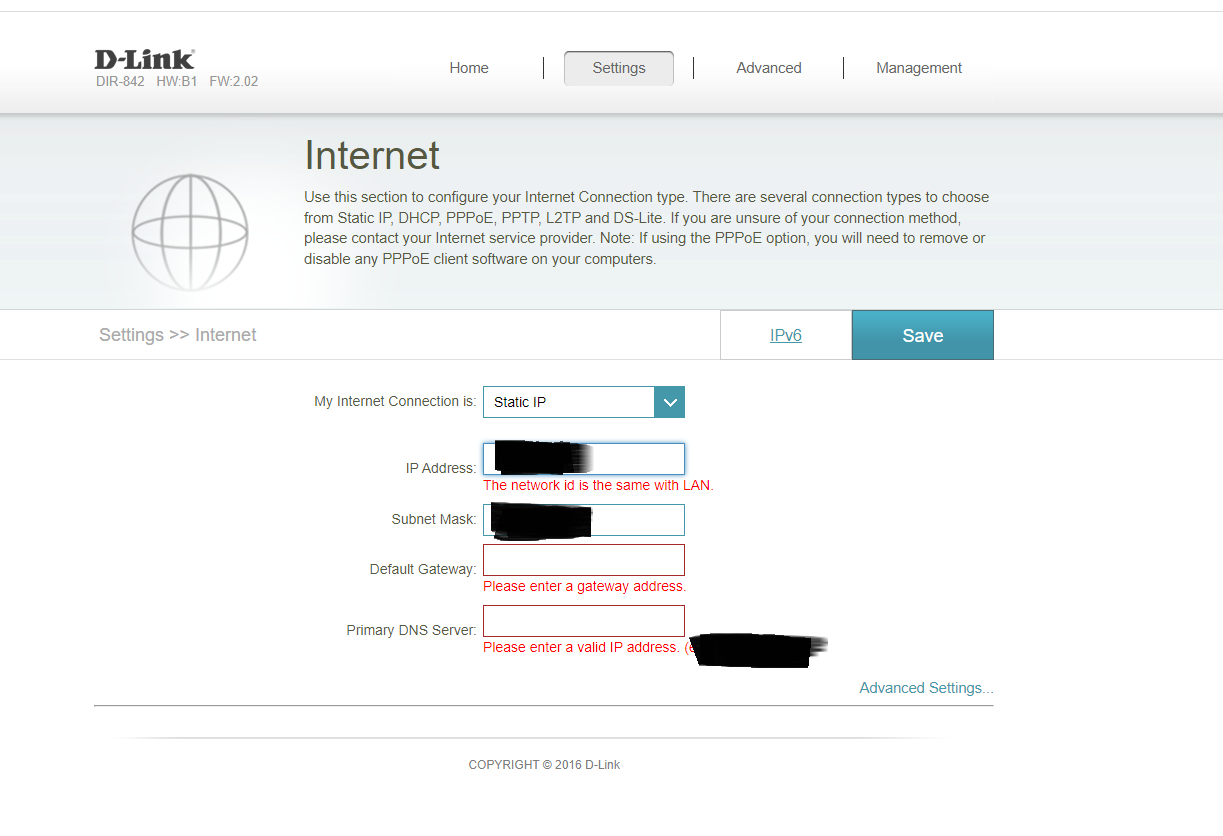

nightowl Skrevet 24. juni 2023 Del Skrevet 24. juni 2023 Du trenger ikke forsøke å sette opp noen Internett-forbindelse (WAN) på Dlink-boksen din. Siden dette allerede er satt opp på den ruteren du får Internett fra, via veggkontakten ... Derfor skal du heller ikke bruke WAN-porten (den gule). Du skal kun bruke de vanlige nettverksportene (svart/mørk farge). Lenke til kommentar https://www.diskusjon.no/topic/1936455-finner-ikke-tr%C3%A5dl%C3%B8st-nettverk-wifi-router-d%C3%B8d/page/2/#findComment-26703513

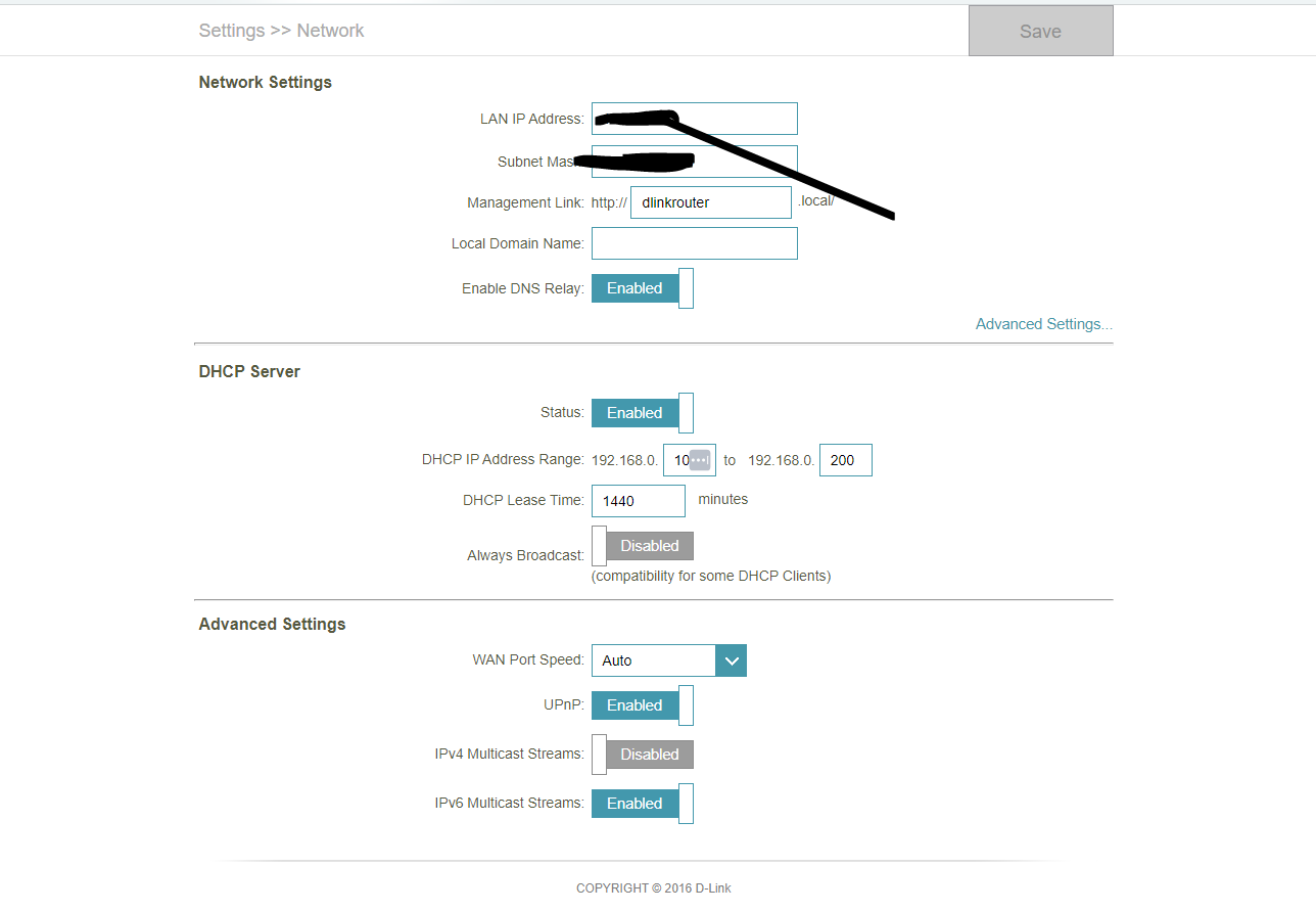

nightowl Skrevet 24. juni 2023 Del Skrevet 24. juni 2023 ltdata skrev (58 minutter siden): ok forstår. Så hva skal jeg gjøre nå? Som jeg skrev her: nightowl skrev (14 timer siden): Du trenger bare gå inn på boksen og skru av DHCP - denne står på som standard. I tillegg må du sette en statisk IP-adresse som aldri vil bli forsøkt brukt, pluss riktig subnett. Dette gjøres best ved å logge inn på den egentlige ruteren og studere DHCP-innstillingene først. (DHCP = tjeneste for å gi IP-adresser til nettverksenheter.) Ruteren du allerede befinner deg bak, er den eneste enheten som bør gi ut adresser. [...] Dette er ganske enkel nettverkskonfigurasjon, men det krever bittelitt peil. Å forklare hvordan man skal gjøre alt dette og hvert trinn detaljert, via et diskusjonsforum (!), blir veldig kronglete. Men best å få direkte assistanse om du aldri har gjort det før. Om du ønsker å prøve selv kan du først forsøke å fastslå hvilke IP-adresser som benyttes: Åpne et terminalvindu. Kjør kommando 'ipconfig -all'. Ta skjermdump og lim inn her. Lenke til kommentar https://www.diskusjon.no/topic/1936455-finner-ikke-tr%C3%A5dl%C3%B8st-nettverk-wifi-router-d%C3%B8d/page/2/#findComment-26703763

nightowl Skrevet 24. juni 2023 Del Skrevet 24. juni 2023 Jeg antok bare et tradisjonelt oppsett og tenkte ikke mer på det, siden problemet handlet om WiFi-konfigurasjon. TS må gjerne oppklare dette litt og informere om type Internett-tilkobling han har. ltdata skrev (2 timer siden): Men du sa at jeg ikke skulle konfigurere Wifi boksen. DHCP-valget i den lista for Internett-oppsett er ikke det samme som DHCP-tjeneste benyttet for lokalnettverk. Lenke til kommentar https://www.diskusjon.no/topic/1936455-finner-ikke-tr%C3%A5dl%C3%B8st-nettverk-wifi-router-d%C3%B8d/page/2/#findComment-26703884

nightowl Skrevet 24. juni 2023 Del Skrevet 24. juni 2023 På side 55 er det et skjermbilde som viser DHCP for nettverk: https://support.dlink.com/resource/PRODUCTS/DIR-842/REVC/DIR-842_REVC_MANUAL_v3.00_WW_EN.pdf Til informasjon var det denne jeg tenkte på tidligere, men nå vet jeg ikke helt hva som egentlig bør gjøres lengre. Ble ikke særlig klok på det ipconfig-skjermbildet. Lenke til kommentar https://www.diskusjon.no/topic/1936455-finner-ikke-tr%C3%A5dl%C3%B8st-nettverk-wifi-router-d%C3%B8d/page/2/#findComment-26703920

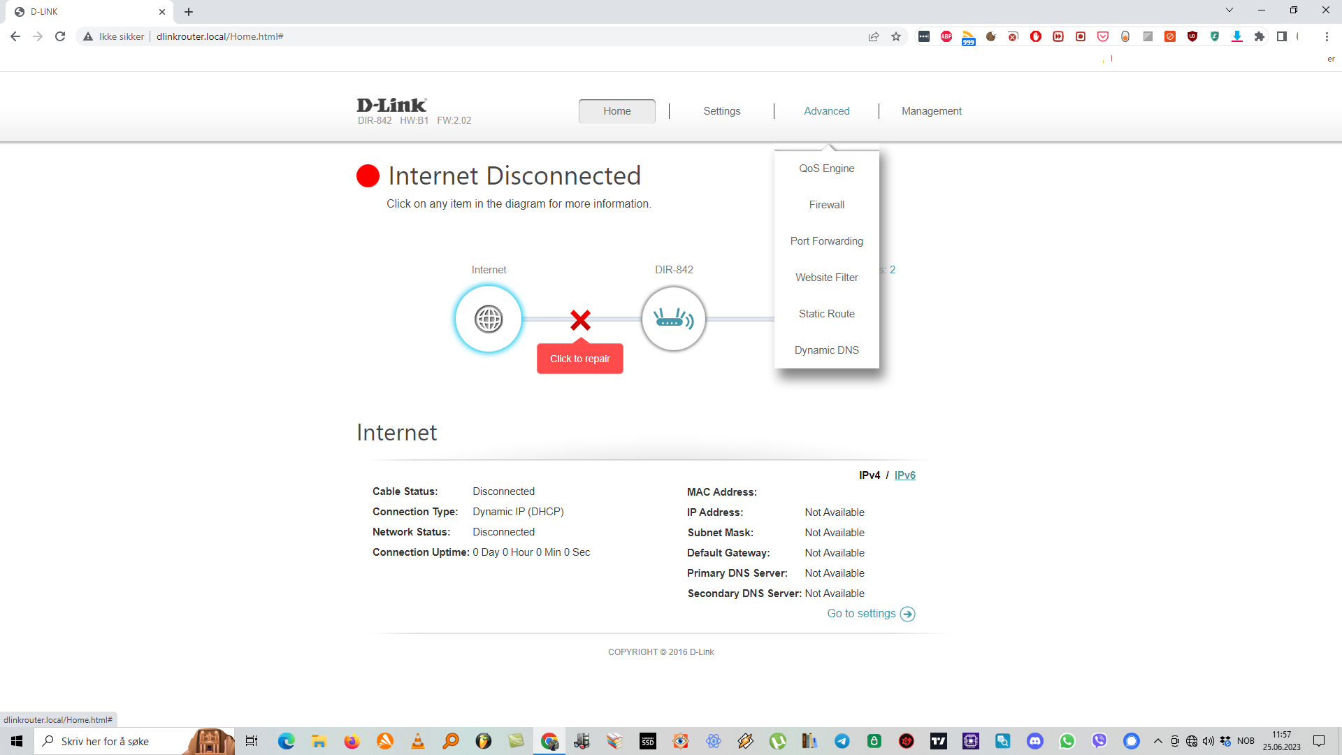

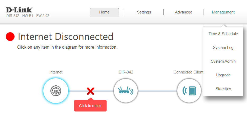

RRhoads Skrevet 24. juni 2023 Del Skrevet 24. juni 2023 (endret) ltdata skrev (7 minutter siden): Nei, altså wifi ruteren var koblet til en switch, og denne switchen var koblet til veggutaket. kabelen fra switchen til wifi ruteren var koblet i en LAN port på wifi ruteren. Switchen jeg har er en slik: https://www.elkjop.no/product/pc-datautstyr-og-kontor/nettverk/nettverks-switch/jensen-netlink-1008-switch/JENNL1008 Ok, det du skal gjøre da er å sette opp routeren som et trådløst aksesspunkt. Får du det valget hvis du resetter routeren og kjører setup wizard på den? Hvis du ikke får det, så går du inn på menyen. Gå inn der det står "advanced" "management" øverst. Post screen av begge. Endret 24. juni 2023 av RRhoads Lenke til kommentar https://www.diskusjon.no/topic/1936455-finner-ikke-tr%C3%A5dl%C3%B8st-nettverk-wifi-router-d%C3%B8d/page/2/#findComment-26703943

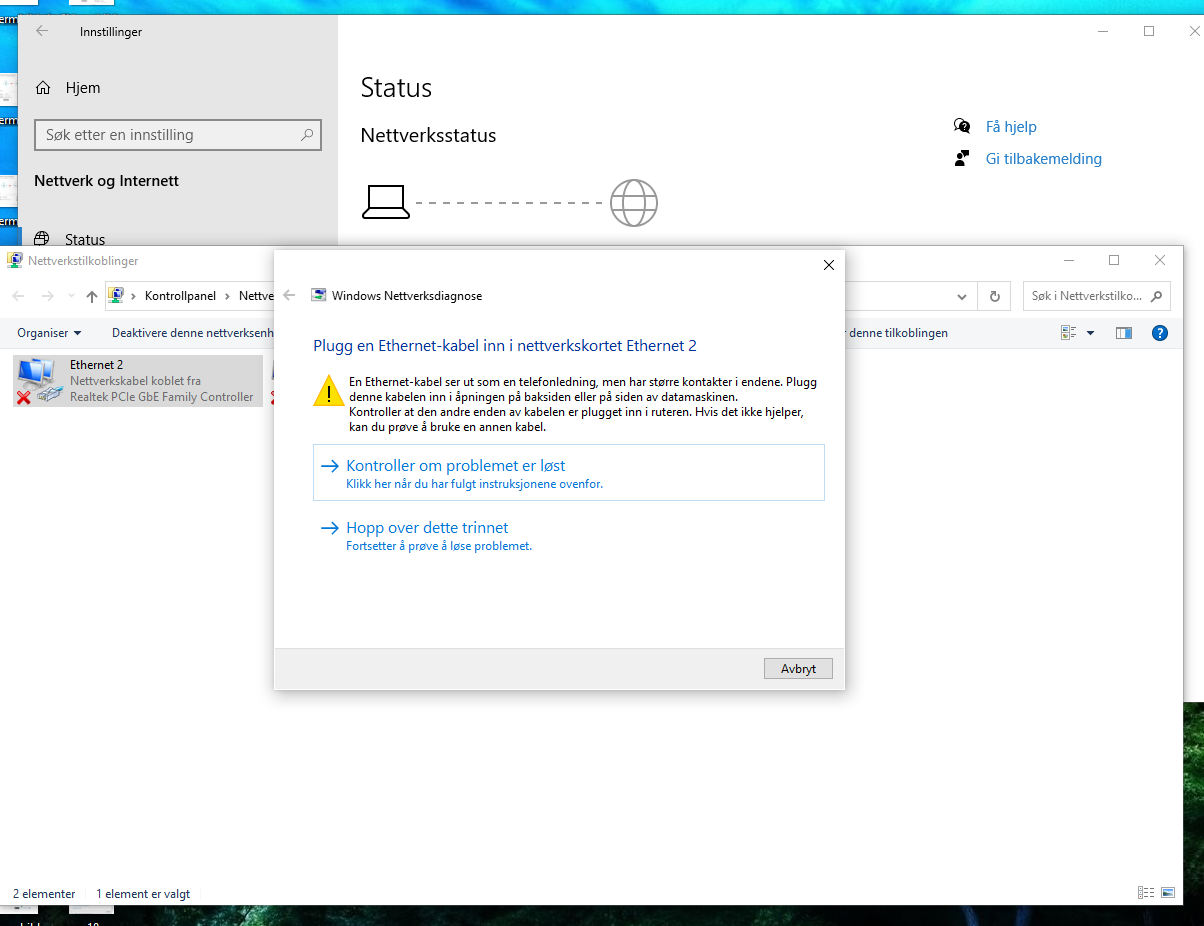

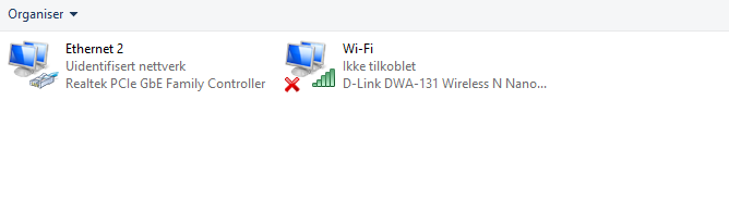

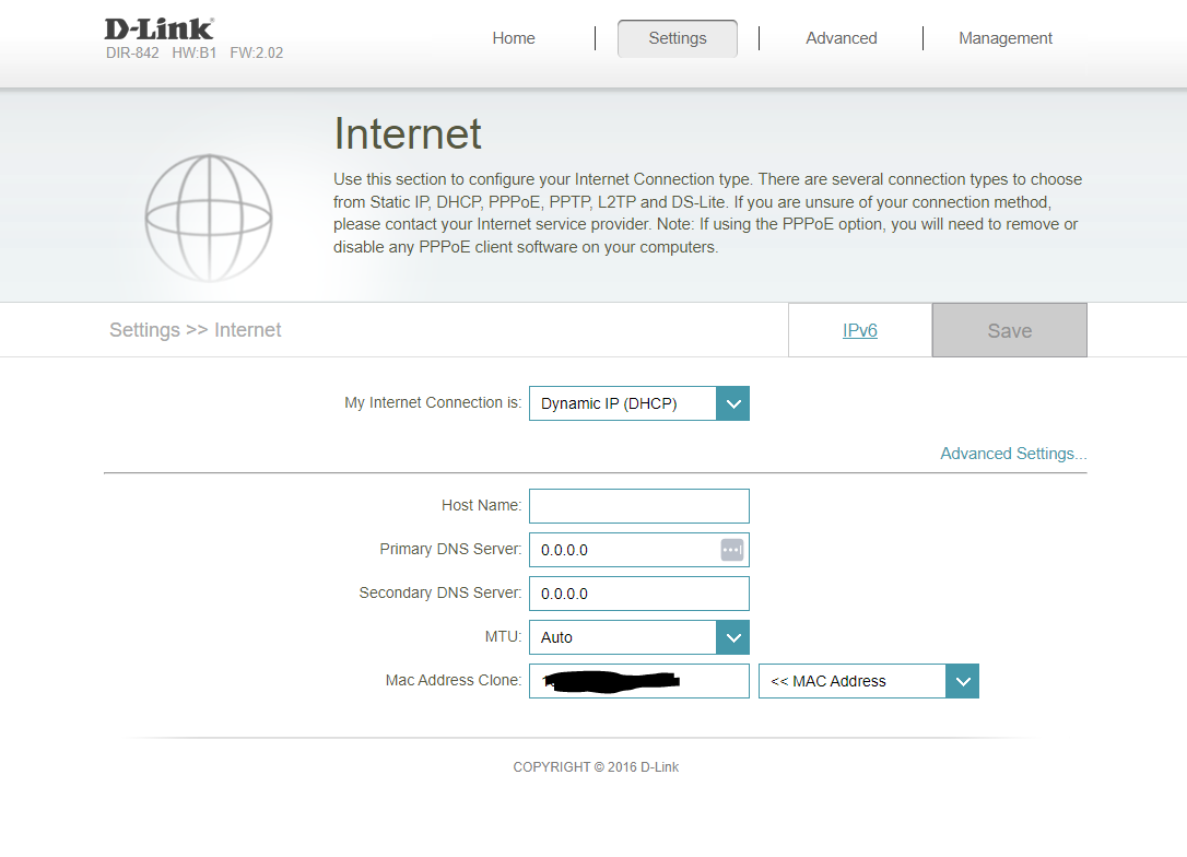

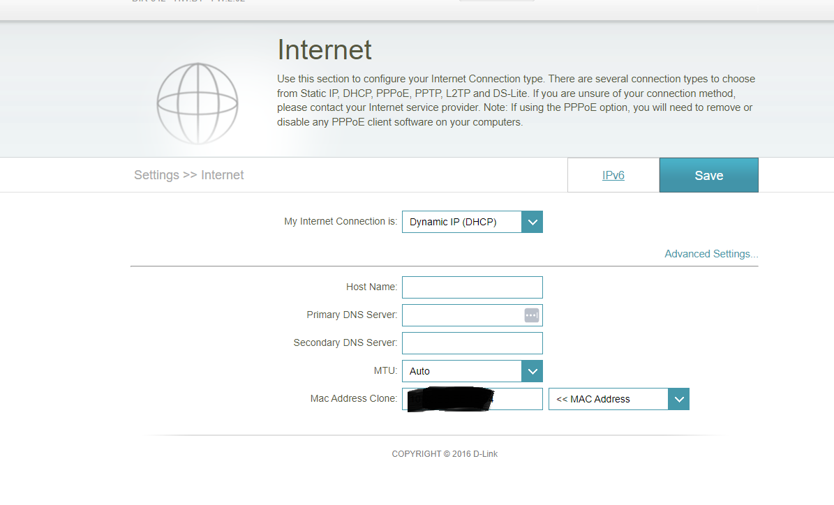

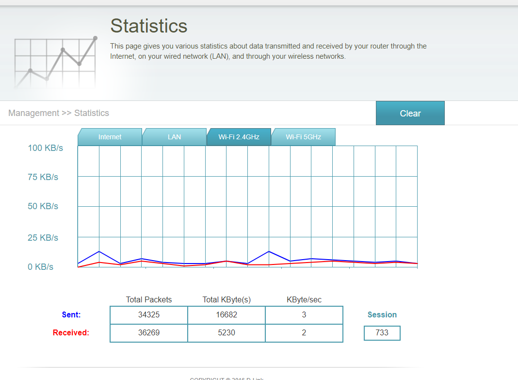

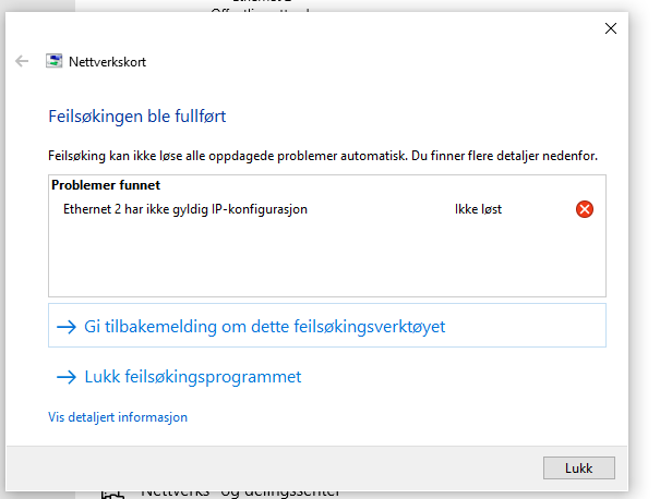

ltdata Skrevet 26. juni 2023 Forfatter Del Skrevet 26. juni 2023 Etter fryktelig mye styr så er jeg endelig på nett igjen. Via kabel. Hvis jeg plugger ut kabelen, og prøver wifi, eller setter kabelen i switchboksen istedenfor så mister jeg ethernet. Når jeg gjør en diagnose får jeg enten beskjed om at "ethernet ikke har gyldig IP konfigurasjon" Eller at jeg "ikke har en kabel koblet i nettverket" Fant ikke settings for å sette opp wifi som trådløst accespunkt. Men jeg har ikke prøvd å kjøre Wizarden og sjekke der enda. Jaja, sender nå over endel screenshots. Lenke til kommentar https://www.diskusjon.no/topic/1936455-finner-ikke-tr%C3%A5dl%C3%B8st-nettverk-wifi-router-d%C3%B8d/page/2/#findComment-26704831
ltdata Skrevet 26. juni 2023 Forfatter Del Skrevet 26. juni 2023 Er det slik jeg setter den opp som direct access point? Lenke til kommentar https://www.diskusjon.no/topic/1936455-finner-ikke-tr%C3%A5dl%C3%B8st-nettverk-wifi-router-d%C3%B8d/page/2/#findComment-26704929
