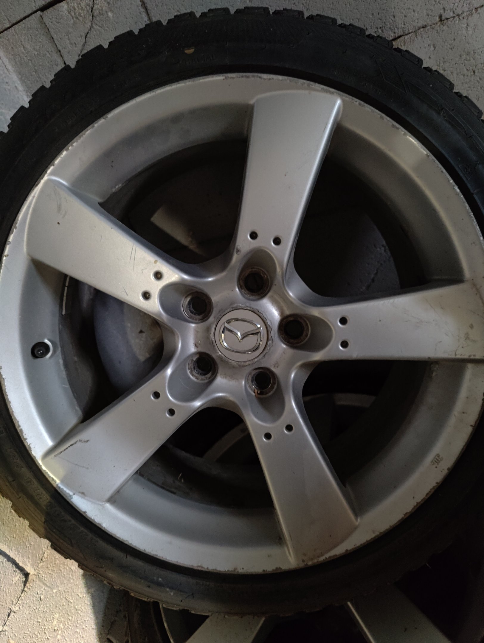

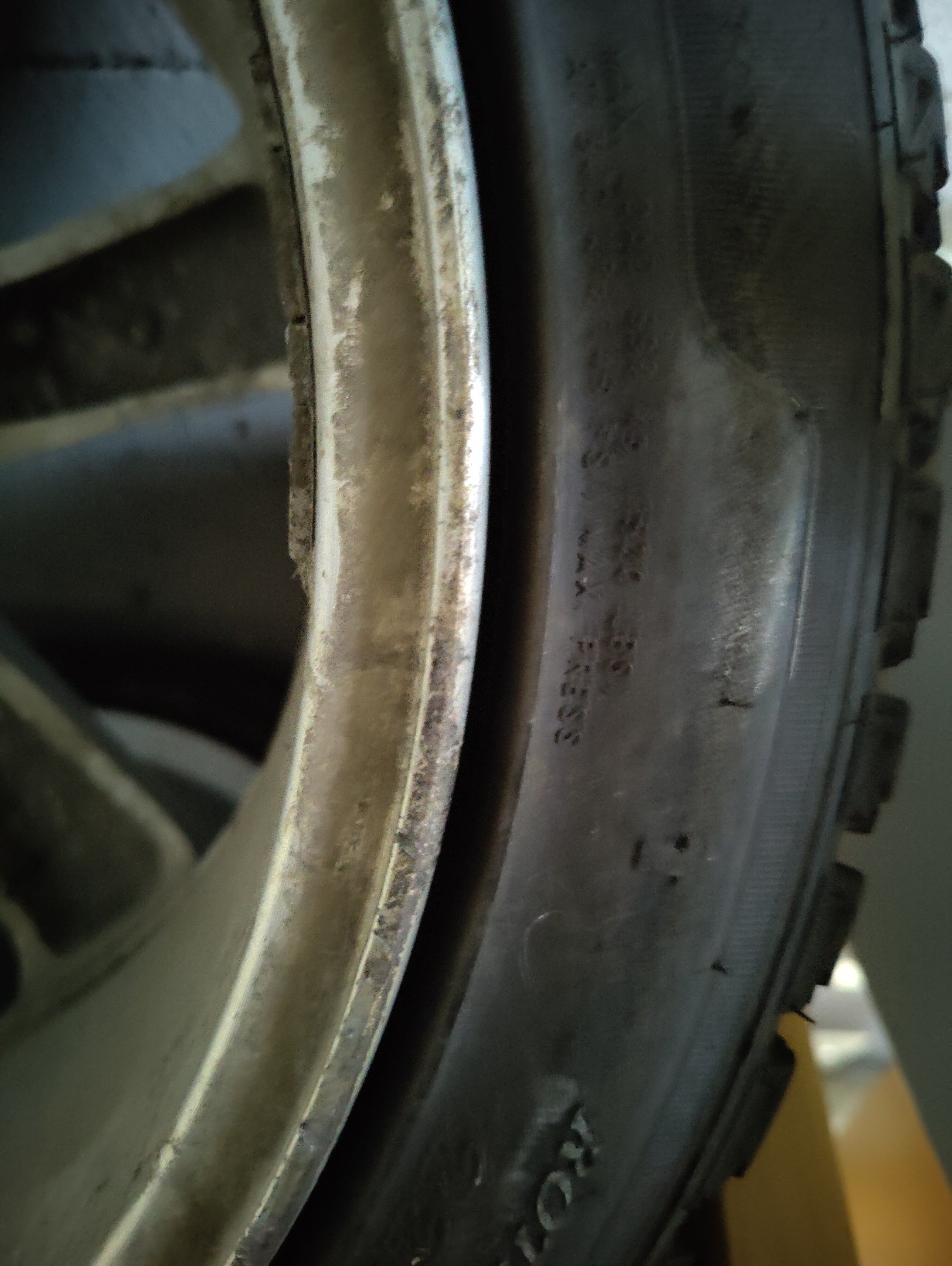

Har et sett med felger. Problemet er at dekkene som sitter på ser for store ut for felgen.
Derfor, hvordan kan jeg finne ut dimensjoner som faktisk passer felgene? Skrift i felgen indikerer at de har sittet på en Mazda RX 8, 1.3t 2004.

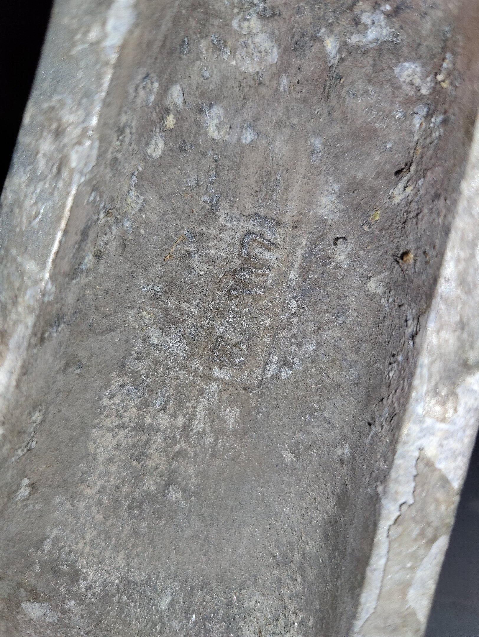

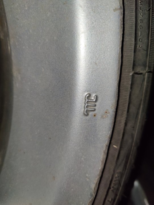

Det kan se ut som det er et merke i felgen. Det står "5Fe". Det er også et merke som ser ut som π

18 er felgstørrelse i tommer
8 (8j) er felgbredden i tommer
Eller så kan 50 bety at innpress er 50, vanligvis står det ET50.
Eksempel på dekk som skal passe kan være: 225/45-18 (også 235 eller 245 kan brukes)
Oversikt over hvilke dekk som kan passe på 18 tommers felger med 8 bredde kan du finne her: https://www.megahjul.com/nb/content/felgbredder-største-og-minste-tillatte-mål-dekkdimensjoner
